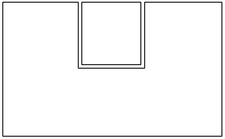

ich bin gerade einen Mega88 am verrouten. Der ADC ist im Einsatz. Nun
möchte ich die Masse des ADC  (AGND) mit einer separaten Massefläche
("Analogmasse") ausführen, welche nur an einer Stelle mit der "normalen"
Massefläche verbunden ist... (Zwecks Trennung von Analog- und
Digitalmasse).
Nur: Wie führe ich dies in Eagle aus? Ein normales GND-Polygon ist ja
kein Problem. Doch wie mache ich das mit dem AGND? Was muss ich ans AGND
hängen, dass ich nachher zwei Polygone routen kann, welche ich nur an
einer Stelle verbinde...
Wie macht man das am Besten?

Du erstellst einfach ein Polygon mit dem Namen AGND und ein Polygon mit
GND. Im Schaltplan kannst du dann noch einen Lötjumper zwischen den
beiden Leitungen einbauen. Somit kannst du die Verbindungsstelle genau
platzieren. Außerdem kannst du die Priorität der Polygone noch mit
'Rank' festlegen.

Hallo Mario,
am besten, Du nutzt im Schaltplan zwei verschiedene Massesymbole und
verbindest diese an einer Stelle durch einen Null-Ohm-Widerstand. Im
Board wählst Du dann die Funktion "Polygon" und gibst in der
Befehlszeile den entsprechenden Namen ein (z.B. "AGND" + Return). Damit
kannst Du ein Polygon mit diesem Namen zeichnen.

Eine unschöne Lösung ist einfach eine Leiterbahn an die
Verbindungsstelle zu zeichnen. Also zwischen die Pads des
Null-Ohm-Widerstands. Dann meckert aber sicherlich der DRC (noch nicht
getestet).
Und mit Lötjumper meine ich auch einen Null-Ohm-Widerstand. Ich hab mir
nur ein eigenes Teil gebaut, bei dem die Lötpads ein wenig dichter sind
und ich somit ohne Null-Ohm-Widerstand eine Brücke löten kann.

Gast #656702
1. Füge das GND-GNDA-Symbol aus der Supply-Library in den Schaltplan ein
2. Schliesse GND und GNDA (nicht AGND!) an die CPU an
3. Schliesse GND und GNDA (nicht AGND!) an das GND-GNDA-Symbol an (*)
4. Schalte in die Board-Ansicht um und gib in der Befehlszeile ein:
layer 53<Return>
layer 54<Return>
Danach existieren die Layer tGND_GNDA bzw. bGND_GNDA, die Pads des
GND_GNDA-Bauteils sind über Airwires angeschlossen und GND und GNDA sind
auf Layer 53 bzw. 54 verbunden, ohne dass es DRC-Fehler gibt.
(*) GND-GNDA-Symbol im Library-Editor anschauen, um zu sehen, wo die
Pins liegen: an den Ecken
Gast #656787
Zeichne in die Kupferfläche ein Sperrfläche für Leiterbahnen die deinen
AGND-Bereich umschliesst. Nur an der Stelle wo sich beide GND treffen
bleibt dieser Bereich offen. Beide Signale heissen GND.
Manfred

#656970
>Wieso kann Eagle mein Analogmasse-Polygon nicht einfach wie ein Signal
>behandeln und wie eine Leiterbahn rausisolieren?? tsts... :)
Daa Stichwort in den polygoneigenschaften dazu heist "rank" wenn der bei
beiden gliech ist lässt eagle die überlappen. Wenn du die größe des
wertes veränderst, änderst du die priorität des Polygon. Weitere Details
stehen in der Hilfe.
Gast #894019
man braucht keine separaten GND-Knoten. Alles auf GND und die
Verbindungsstelle zwischen Analog und Digital durch verschieben der
Polygongrenzen mit MOVE und SPLIT erzeugen.
