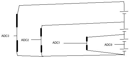

Persönliche Seite #658151
Ich würde die akku spannung so runter teilen. die dicken striche sind
die Widerstände...

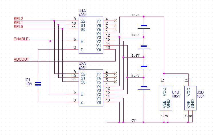

#658874
Hier ist eine konkretere Version des Vorschlages mit Analogschaltern.
Die 4000-Reihe packt die maximal auftretende Spannung gerade so. Was
noch fehlt, sind Pegelumsetzer, die die erforderlichen Digitalpegel für
die beiden ICs erzeugen. Ansosnsten darf ich die entscheidenden Vorteile
dieser Schaltung erwähnen :-)
- Minimalster Stromverbrauch (ein paar uA)
  aus den zu messenden Zellen
- Gleichbleibende Präzision der Messung unabhängig
  von der angewählten Zelle
- Keine Offsetprobleme
- Niedrigster Preis
- Einfache Erhältlichkeit der ICs beim "local Dealer"
Evtl. gibt es auch Analogschalter, die man mit gepflegtem TTL-Pegel
ansteuern kann, dann fallen aber zwei Vorteile weg...
Ablauf einer Messung:
- Enable auf Low
- Zelle anwählen, z.B. Zelle 2 -> Binäre 2 an SEL anlegen, also 010
- Enable auf High
- Ladezeit abwarten
- Enable auf Low
- ADC anwählen -> Binäre 0 an SEL anlegen, also 000
- Enable auf High
- ADC-Messung starten

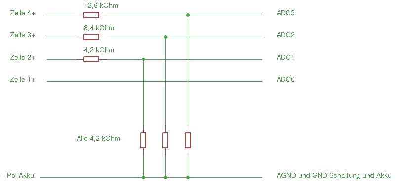

Gast #1660317
Ich versuche das mit den Einzelzellen gerade so wie in der Graphik.
Allerdings scheint mir der Innenwiderstand des AVR da so mit
reinzuspielen, das jedesmal wenn ich den Akku anschließe, bevor der AVR
läuft, das Gehäuse des Mega8 heiß wird und sogar schon 2 mal geplatzt
ist.
Wenn der Mega8 an Spannung ist und ich dann den 4s Akku anstöpsel kriege
ich zwar völlig falsche Werte, aber das führe ich erst einmal auf mein
Programm zurück. (Die Spannungen, ausser der ersten Zelle sind alle um
0,3 Volt zu hoch angezeigt. Ein LiPo kann keine 4,51 Volt pro Zelle
haben.)
Was ist an dieser Schaltung im Bild falsch, das bei ausgeschaltetem Mega
8 der Controller zerstört wird ?
Gruß vom Bastler.

Persönliche Seite #1661085
Die Zelle 1 ist ohne strombegrenzenden Widerstand an den Controller
angeschlossen. Intern hat der Controller Clampingdioden gegen Gnd und
Vcc, was ihn und die restliche Schaltung, die noch an der Vcc-Schiene
angeschlossen ist, über den ADC Eingang weiterversorgt, wenn man ihm die
Versorgung abschaltet. Wenn hier zu viel Strom fließt (ich glaube, die
Clampingdioden halten etwa 2 mA aus), wird der Controller zerstört.
> - Enable auf Low
> - Enable auf High
> - Ladezeit abwarten
> - Enable auf Low
> - Enable auf High
Da Enable beim 4051/52/53 Low-Aktiv ist, sollte man die oben genannten
Pegel invertieren. Dann funktioniert die Sache mit den Analogschaltern.
Habe es gerade nachgebaut. Da ich nur 3 Zellen überwachen muss, tut´s
auch ein einzelner 4052, der 2x4 multiplext. Dann spart man sich eine
Select-Leitung ;-). Die Pegelwandler sind einfache Transen mit Pullup
nach Vcc. Die Steuersignale invertiert der Controller. Dem 4052 habe ich
noch eine Z-Diode 15V und einen Keramik-C über Vcc und GND mitgegeben
und das Ganze über 270 Ohm an den Akku angeschlossen. Ausserdem habe ich
die die Anschlüsse der Schalter zu den Akkus noch 10k jeweils eingefügt,
falls der Akku mal doch aus der Reihe fällt oder falsch angeschlossen
wird und mir somit nicht die Eingangsstufen grillt. Danke an Eddy
Current für diese Idee!
