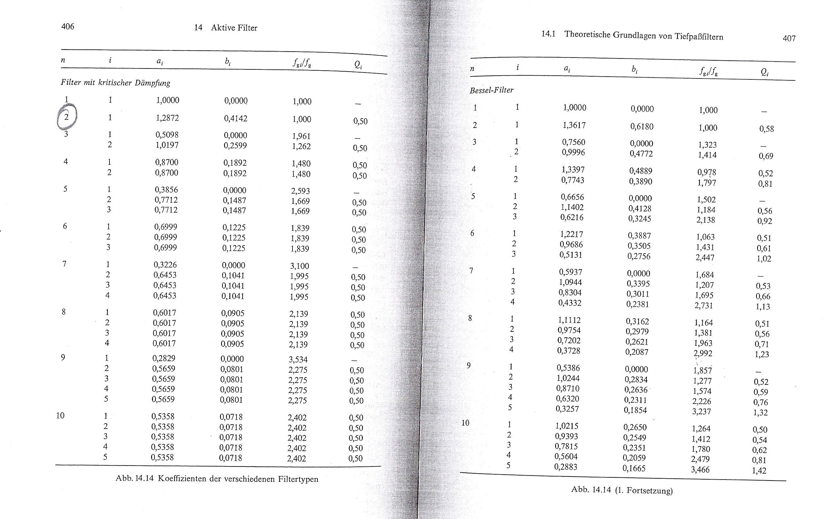

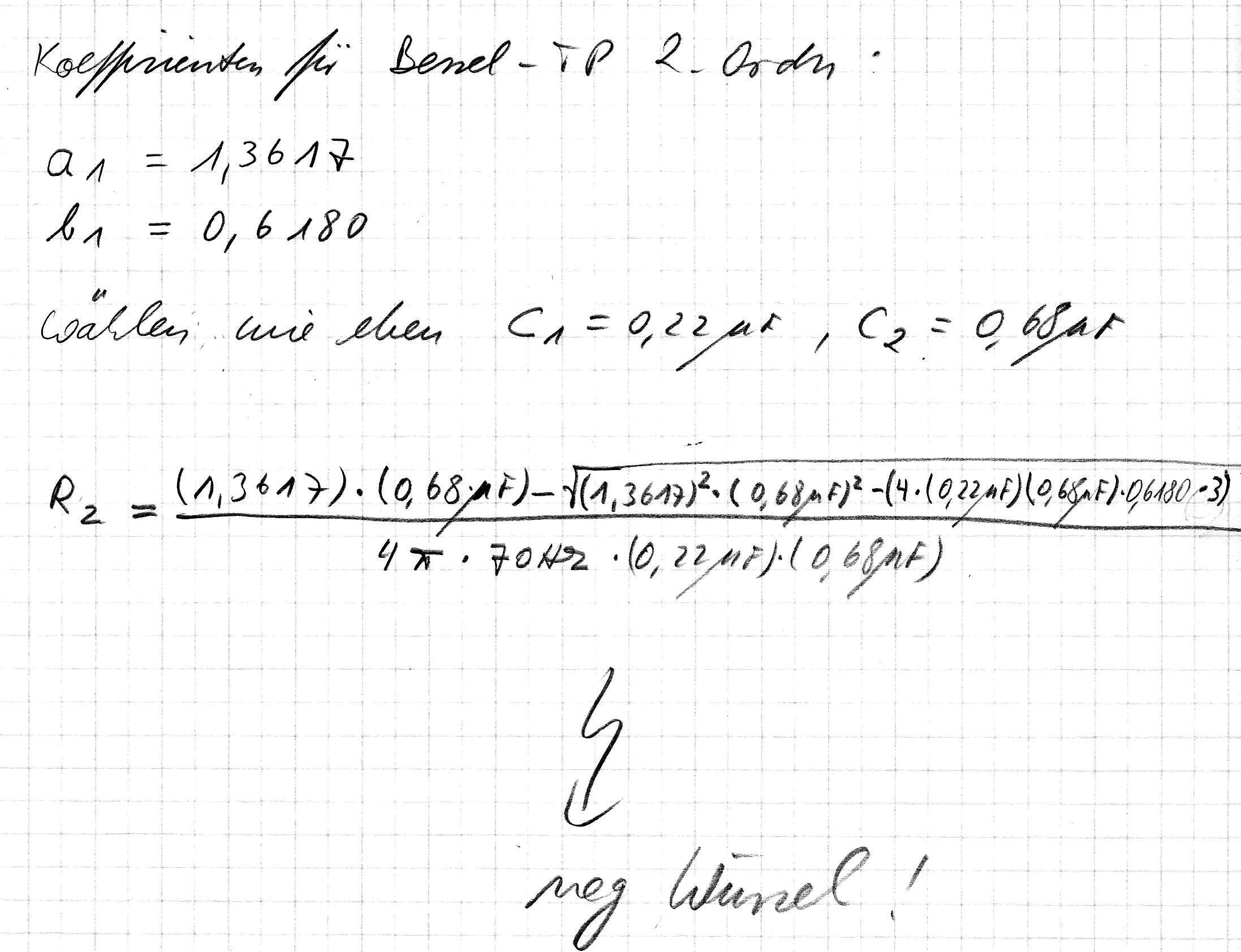

Im Moment vesuche ich mit Hilfe des Tietze Schenk einen aktiven
kritischen Tiefpass zweiter Ordnung zu dimensionieren. Dazu habe ich aus
der neunten Auflage des Tietze Schenk die Formel zur Berechnung von R2
von Seite 418 verwendet. Sie lautet:
R2=[a1*c2-sqrt(a1^2*c2^2-4C1*c2*b1(1-A0))]/[4PI *fg*c1*c2] . Wenn ich
dort für den Fall eines kritischen Tiefpasses die Werte C1=0,22µF und
C2=0,68µF nehme und als Koeffizienten a1=1,2872 und b1=0,4142 (nach
Tabelle Seite 406)verwende, so erhalte ich als Ergebnis für den Ausdruck
unter der Wurzel ein negatives Ergebnis, was natürlich nicht sein kann.
A0 habe ich -2 gewählt, da ich eine Verstärkung von -2 benötige. Somit
ist ja (1-A0)=3.
Ich wäre euch sehr dankbar, wenn ihr mir erklären würdet wo mein
Denkfehler ist.
Vieoe Grüße,
Leon

Gast #659066
Du hast es doch auf Seite 418 selbst dick und fett markiert,
dass C2/C1 >= 4*b1*(1-A0) / a1^2 sein muss!
Mit deinen Werten:
a1 = 1,3617
b1 = 0,6180
A0 = -2
ergibt sich C2/C1 >= 4
wobei bei Dir C2/C1 = 0,68u/0,22u = 3,1 (ist NICHT >= 4 !)
Das kann also nicht funktionieren!
Gast #659081
Naja, das Problem dürfte sein, dass er mit verschiedenen Koeffizienten
rechnet.
Im Eingangsposting hat er (kritischer Tiefpass):
  a1=1,2872
  b1=0,4142
Auf dem gescannten Blatt rechnet er mit (Bessel-Filter):
  a1 = 1,3617
  b1 = 0,6180
Und zu den Bessel-Koeffzienten ist die C2/C1-Bedingen verletzt.
That's it.
Gast #659121
Hallo!
@Stefan: Da hast du natürlich recht.
Versehentlich habe ich zwei Berechnungn hier gemischt gepostet.
Für den Kritischen Tiefpass mit den Koeffizienten a1=1,2872 und
b1=0,4142 ergibt sich 2,9998 , also ungefähr 3.
Aber auch mit dieser 3 funktioniert die Rechnung leider nicht. ICh habe
sie damit durchgeführt. Aber wie gesagt: ICh bin offen für
Verbesserungsvorschläg. Neige nämlich schon mal dazu mich zu verrechnen.
Bitte schaut noch mal drüber.
Gruß,Leon
Gast #659139
@leonard
Also ich weiß nicht, was Du hast. Deine gescannte Rechnung ist falsch
(negative Wurzel), weil du die falschen Koeefizienten eingesetzt hast!
Wenn Du die richtigen einsetzt (krit. Filter), dann ist auch die Wurzel
nicht mehr negativ! Das Rechnen kann Dir keiner abnehmen!

Übrigens, für Deine C2/C1-Werte mit Koeffizienten für kritische Dämpfung
ergibt sich für R2:
  R2 = 1211662.258786492 / (pi * fg)
