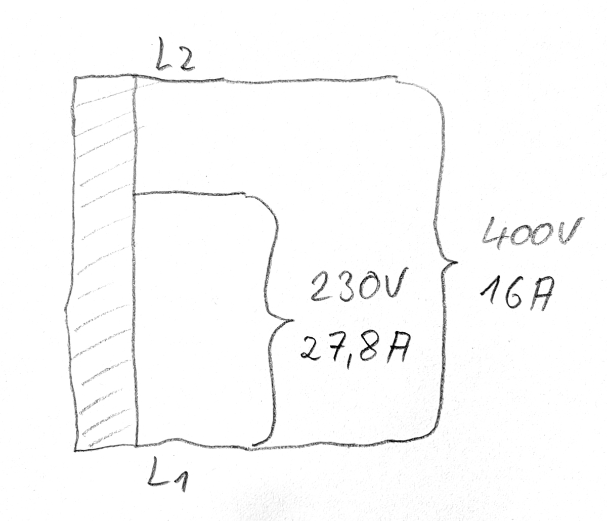

Hallo, mein Schweißgerät und andere Geräte in der Garage lassen oft die Sicherung rausfliegen. Mein Automat ist alt und die Kabel noch nicht dick genug um einfach den Automaten zu wechseln. Allerdings habe ich in der Garage Drehstrom (400V). Es gibt ja einige Schweißgeräte die damit arbeiten. Meine Schweißapparate funktionieren alle nur mit 230V. Wäre es nicht möglich mit einer Art "Trenntransformator" aus den 400V 230V zu machen bei einer besseren Stromverteilung? Gibt es sowas? Wie heißt es? Was kostet es evtl.? danke ;)

Philipp Karbach schrieb: > Ich meine 3 Phasen rein vielleicht 8A und dann 230V 25A raus, sowas in > der Art. Geht das? Türlich geht das. Einfach zwei Phasen (400V / 16A), zum Beispiel L1 und L2 an einem entsprechenden Spartrafo anschließen, dann kommen 230V und gute 25A raus. Der Neutralleiter fällt dann allerdings weg. Der PE muss natürlich weiterhin ans Metallgehäuse vom Schweißgerät angeschlossen werden!

Tilo R. schrieb: > Noch teurer sind alle Versuche, aus Drehstrom belastbareren Wechselstrom > herzustellen geht so https://www.willhaben.at/iad/kaufen-und-verkaufen/d/trafo-siemens-612539675
Philipp Karbach schrieb: > Ich meine 3 Phasen rein vielleicht 8A und dann 230V 25A > raus, sowas in der Art. Geht das? Nunja, wenn es das sein muß, geht das mittels reiner Elektromechanik mit einem Umformersatz aus Drehstrommotor, Kupplung, Wechselstromgenerator, Schaltern und viel schwerem Eisen als Gestell, um die Komponenten zu befestigen. Ein Fahrgestell darunter wäre nicht schlecht oder Ameise in der Nähe. Berührungsschutzgitter ist obligatorisch. Macht auch schön viel Krach. Ansonsten wäre auch eine recht teuere rein elektronische Lösung denkbar, die Du sicher nicht bezahlen möchtest. Gleichrichtung, Zwischenkreisspannung, daraus Wechselstrom formen mittels Wechselrichter. Dies robust und feuchtigkeitsverträglich, da Garage. mfg
Helge schrieb: > geht so So geht's natürlich nicht. Mit dieser 10,9A Trafolösung stehe ich ja noch schlechter da, als wenn ich direkt ohne Trafo die 230V / 16A aus L1 und N generiere.

Mani W. schrieb: > Das Beste wäre für den TO, Der TO hat sich seit 2007 nicht mehr gemeldet, Bamberg-Herzog-Richter hat den Thread hochgeholt, weil er eine 400kW Pumpe und eine Sirene im Garten betreiben will. Zum Glück ist dieser besondere Thread schon entsorgt worden, und hier sollte der Müll auch mal rausgebracht werden... Ob seine 400 kW nun bei 5V, 12V, 110V oder doch 220V benötigt werden? Und warum so eine große Pumpe nicht direkt mit Drehstrom läuft? Keine Ahnung. Die Pumpe soll so ein kleines Springbrunnen-Wasserspiel in der Vogeltränke antreiben, wenn ich mich recht erinnere. Edit: Nicht gelöscht, /dev/null ... Hatte da wohl einige "Details" anders im Gedächtnis :) https://www.mikrocontroller.net/topic/545091
Harald W. schrieb: > Bamberg-Herzog-Richter schrieb: > >> Ich wollte diesen Thread hier noch einmal hervorholen, da ich wissen >> will ob sich dieser Fragestellung etwas Neues getan hat! > > Nun, solage der Bundestag nich sämtliche, physikalischen Gesetze > ausser Kraft setzt, gibts da auch nach fünfzehn Jahren nichts neues. Teilweise sind da schon Versuche und Rechnungen am 'Laufen'!!
