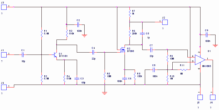

hallo zusammen,
muss für einen Freund folgende Aufgabe Lösen:
Bitte beurteilen Sie die Schaltung. Bezeichnen Sie die Anschlüsse?
(die Schaltung ist im Anhang beigefügt worden)
ich will sicher gehen, dass ich ihm keinen Quatsch schicke.

erst mal als Bild statt doc
Offenbar für Hochfrequenz (Eingangs-C von 10 pF), hochohmiger Eingang -
5MOhm-Widerstände. Zweistufiger Verstärker, dann ein Komparator, der ein
Rechtsignal daraus macht.
Transistor-Datenblätter würde ich bei www.nxp.com suchen, den Komparator
bei www.maxim-ic.com

von Falk B. (falk)
@ Christoph Kessler (Firma db1uq) (christoph_kessler)
Wieso HF? 10pF * 2,5 MOhm macht rund 6,3 kHz untere Grenzfrequenz.
>dann ein Komparator, der ein Rechtsignal daraus macht.
Yep, und der ist nicht sonderlich HF-tauglich. 300ns
Durchlaufverzögerung, 1 MHz Grenzfrequenz laut Datenblatt.

von Eddy C. (chrisi)
Einen Kommentar traue ich mich doch:
Wieso sitzt da in der zweiten Stufe ein FET? Ich würde die erste und
zweite Stufe vertauschen und niederohmiger auslegen, so isses Schmarrn.
Sieht mir nach einer Schaltung aus, die am Simulator entstanden ist und
nur da.

http://www.nxp.com/acrobat/datasheets/BF998_2.pdf
http://pdf1.alldatasheet.com/datasheet-pdf/view/79247/INFINEON/BFR181.html
nicht Philips, sondern Siemens für den ersten Transistor. Beides
UHF-Typen, deshalb wundert mich, wieso der Komparator nicht ähnlich
schnell ausgelegt ist. Aber viel hilft viel. Also mit Falks Angaben etwa
10 kHz bis 1 MHz, zwei Dekaden.
Das scheint ja ein Tastkopf für Frequenzzähler oder sowas ähnliches zu
sein, oder für FSK/PSK-Datensignale, jedenfalls keine
amplitudenmodulierten. Ich hätte auch den FET in der ersten Stufe
erwartet, wenn es hochohmig sein soll.

Sind 5M Ohm // 2.5 M Ohm nicht hochohmig genug.
@Geldeintreiber:
Schon, aber es macht den Einsatz des FETs als zweite Stufe überflüssig.
Die hochohmige Auslegung der beiden Stufen verhindert zuverlässig eine
Funktion bis in den hohen Frequenzbereich (Miller-Kapazität, niedrige
Verstärkung bei niedrigem Kollektorstrom).
