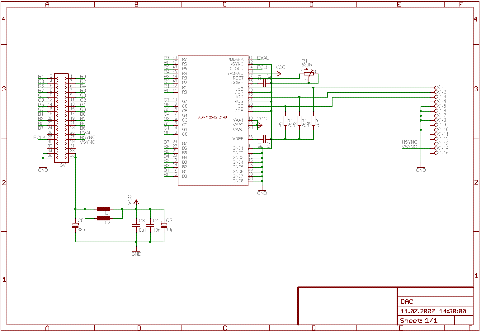

(Ich hab mal von Analog den D/A Wandler als Sample bestellt (und schon
vor einer weile auch bekommen) - Schaltplan hab ich auch gemacht. Die
Platine muss man nur neben dem NGW einstecken und hat dann n VGA
Anschluss - Habs aber noch nicht getestet obs geht und ich weiß auch
nicht ob ich da am Linux was ändern muss oder ob das schon alles
eingestellt ist.)
#666107
So hier die Eagle Files.
Den D/A Wandler bekommt man bei Analog als Sample.
