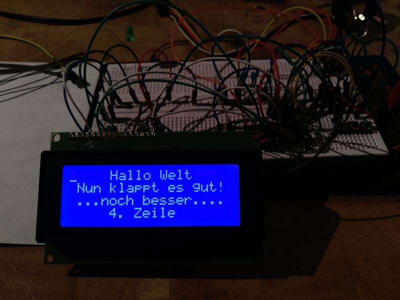

Hintergrund: Ich arbeite mich gerade durch das Tutorial und scheiterte
an der Inbetriebnahme eines Bona MC2004-01 4x20 Displays.
Es handelt sich um dieses Display (ich habe beide):
http://www.arduino-projekte.de/index.php?n=9
Mit dem Code aus dem Tutorial funktioniere das Ganze jedoch nicht und so
stieß ich auf diesen Thread.
Der Code von Adam Swann funktioniert tatsächlich. Es gelang mir damit
auf Anhieb, die Displays zu betreiben!
Der Themenersteller hat jedoch nicht den kompletten Code gepostet, das
sei hiermit nachgeholt:

So, ich habe nun analog zum Tutorial-Code die Delays an die Taktfrequenz
gekoppelt und außerdem ein 30ms Delay zu Beginn eingebaut...
Es gibt wieder eine spürbare Verbesserung in der Funktion. Bislang
führte ein Reset zu einer deutlich wahrnehmbaren Veränderung des
Displays (Störungen etc.) bevor sich der Inhalt wieder aufbaute.
Nun gibt es keine Störungen mehr. Ein Reset bewirkt einen sauberen
Neuaufbau des Displayinhaltes!
Des Weiteren habe ich die Ansteuerung der 4 Displayzeilen etwas
vereinfacht.
Hier der Code...
