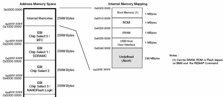

was muss ich mir genau unter dem großen Adressenbereich vorstellen, der
für die EBI Chip Selects drauf geht?
Tina
von opacer (Gast)
Was soll man sich darunter schon vorstellen? In den Adressbereich wird
externe Peripherie gehangen die über den Daten/Adressbus angeschlossen
ist.
Dafür hast du mehrere Chipselects zur Verfügung. Jeder Chipselect hat
einen 256MB großen Speicherbereich (ein Display braucht den eher nicht,
ein Flash oder RAM dagegen schon - wenn auch nicht ganz). In diesem
Speicherbereich laufen die Zugriff auf die Peripherie. Die Hardware
kümmert sich dann selber um das schalten der CS-Leitungen.
Oder hab ich die Frage falsch verstanden?

von Tina B. (tina)
>In diesem Speicherbereich laufen die Zugriff auf die Peripherie.
genau, das hab ich noch nicht ganz verstanden, wie die einzelnen
Vorgänge da nach einander ablaufen.
Wenn man z.B. seinen Programmcode im externen Flash-Speicher hat, wird
dann in diesem Speicherbereich die Adressen angelegt für den externen
Speicher, die benötigt werden für einen Zugriff?
Tina
von opacer (Gast)
Also wenn ich z.B. ein externes Businterface habe, und habe mein 16Bit
NOR-Flash dran mit dem Program (CS0 meistens). Außerdem habe ich an CS1
ein SRAM mit x KB/MB größe. In meiner IDE (Keil µVision) habe ich z.B. 3
möglichkeiten für onChip-Memory und 3 Möglichkeiten für offChip-Memory.
Dort stelle ich ein das an CS1 (also in dessen Speicherbereich von -
bis) Read/Write Speicher ist. Natürlich muss ich auch das NOR-Flash
angeben (als ReadOnly Speicher). Der Compiler resp. Linker stetzt die
Adressen dann automatisch um, im Startup-File müssen zudem die
ChipSelects konfiguriert werden (Busbreite, Wait-States etc.).
Die Adressen kann man natürlich auch manuell ansprechen über Pointer
(z.B.). Natürlich auch erst nach Konfiguration.
Bei einem 8051 mit seinem sehr begrenzen Adressraum braucht man z.B.
externe Adressdecoder, die es einem ermöglichen Speicher, LCD etc. an
den Datenbus zu hängen. Diese Logic hat der ARM bereits eingebaut.
Außerdem hat man hier durch 32Bit Register wesentlich mehr Adressraum
zur Verfügung.
Welcher µC genau und welche IDE?
