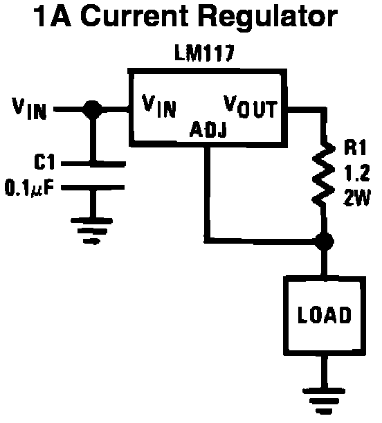

Wenn es sich aber hierbei um einen Li-Ionen Akkupack handelt, der einen
Spannungsbereich von 26-16V hat und ich schalte da einen Widerstand
rein, dann fließt da doch nicht immer konstant der gleiche Strom durch.
#666622
Richtig.
Wenn du den Akku mit einem Festwiderstand belastest, verringert sich der
Stromfluß natürlich mit sinkender Akkuspannung.
Wenn du die Spannung des Akkus misst, kannst du dir aber sehr leicht den
fliessenden Strom berechnen.
Irgendwas - neben der Zeit - wirst du dabei messen müssen...
Gast #666666
Wenn du eine Entladekurve für konstanten Strom haben willst, dann
brauchst du eine Stromsenke, die du z.B. recht einfach mit einem Mosfet
und ein paar weiteren Bauteilen aufbauen kannst. Am besten, du schaust
dir mal ein paar Schaltpläne von Ladegeräten an, z.B. bei ELV oder
Conrad.
