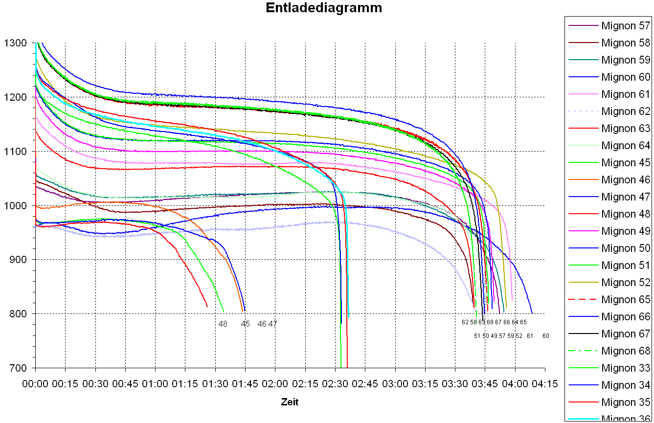

Peter M. schrieb:
> ...warum wird meine schöne, scharfe 85kB große PNG-Grafik noch
> einmal weiter automatisch auf 40 kB komprimiert?!
Macht nichts, ist so auch schon sehr gut zu erkennen!
Danke schon mal !
Freue mich, auf deine Beschreibung!

Erläuterung zum Diagramm
Vorgeschichte:
Nachdem einige externe 2,5''-Festplatten im externen Gehäuse nicht am
USB- 2.0-Port starten wollten, beschloss ich, mir eine externe
Stromversorgung bestehend aus 6 Mignonzellen und einem Spannungsregler
für 5V nebst Unterspannungswarnung zu basteln.
Es stellte sich heraus, dass die Festplatten auch an der externen
Spannungsversorgung ihren Dienst verweigerten. Die Mignonzellen waren
jedoch frisch geladen. Nachmessen ergab, dass die Spannung enorm

Daraufhin ergab sich das Anschlussprojekt: Ermittlung der Kapazität von
NiMH-Akkus mittels Aufzeichnung der Entladekurve am Computer.
Damals gab es noch keine schönen Fertiglösungen wie den wunderschönen
SkyRC MC3000-Rundzellenlader, den ich mir jüngst zugelegt hatte.
Ausgangspunkt war eine einstellbare Last, die es mir erlaubte, die Akkus
mit Konstantstrom zu entladen.
Der Vergleichbarkeit wegen habe ich alle Zellen, auch die
unterschiedlicher Kapazität mit 500mA konstant entladen.
Die Messfrequenz betrug 4 Werte pro Minute und bei Spannungen unter
900mV wurde die Entladung unterbrochen.
Nachgebaut habe ich die Stromsenke aus 4. unter
http://www.elektronik-kompendium.de/public/schaerer/pstst1.htm
Ich meine, anstelle des Lasttransistors hatte ich einen MOSFET
verwendet.
Das ganze habe ich mit 2 USB-Interfaces kombiniert.
Mit montiertem Kühlkörper lassen sich auch LiIo-Akkus mit 500mA
entladen.
Nachdem ich meinen ganzen Mignon-Fundus durchgemessen hatte, habe ich
etwa die Hälfte aller Akkus entsorgt.
In der obigen Grafik haben nicht alle Akkus dieselbe Nennkapazität.
In erster Näherung ist für mich die gemessene Akkukapazität ein Maß für
die Akkugüte.
Aus meinem Entladediagramm ergibt sich, dass das nicht mehr als eine
Faustregel ist!
Letzten Endes bestimmt die Abschaltspannung des Verbrauchers, wieviel
Kapazität (im Sinne von Ladung, also Ah) man entnehmen kann.
Betrachtet man die rote Entladekurve, die bei etwa 1140mV beginnt und
vergleicht die mit den beiden grünfarbenen, die bei etwa 1060mV
beginnen,
so suggeriert die längere Laufzeit der beiden grünfarbenen Kurven, dass
diese besser sind, wenn man nur auf das Kriterium "entnehmbare
Kapazität" schaut.
Berücksichtigt man die abgegebene Energiemenge, so muss man die
Akkuspannung unter Last mit einbeziehen. Da mit Konstantstrom entladen
wird, kann man die 500mA einfach mit dem Durchschnittswert der Spannung
bis zum Erreichen der Entladeschlussspannung multiplizieren.
Aber diese Schlussspannung ist vollkommen irrelevant, wenn der
elektrische Verbraucher schon vorher bei höherer Spannung abschaltet,
dann nämlich ist die Restenergie im Akku nicht mehr verwertbar.
Selbst die Berechnung der entnehmbare Energie ist reine Theorie, wenn
man nicht die spezifische Abschaltspannung des Verbrauchers
berücksichtigt.
Diese Abschaltspannung wird im folgenden nicht berücksichtigt.
Das Diagramm suggeriert, dass die Verbraucher bis zu einer
Batteriespannung von nur 900mV problemlos arbeiten, was
wirklichkeitsfern ist.
Betrachtet man nun im obigen Beispiel die abgegebene Energiemengen, so
reicht ein Blick auf die paarweisen Schnittflächen zwischen der roten
Kurve und jeweils einer grünlichen.
Bis 3:30 liegt die rote Kurve über der grünlichen.
Der rote Akku erscheint damit überlegen.
Die Fläche dazwischen ist das Mehr an Energie, dass der zur roten Kurve
gehörige Akku liefert.
Nach 3:30 ist es umgekehrt, die grünen Akkus liefern mehr Spannung.
Die Differenzfläche nach 3:30 ist aber viel kleiner als die vor 3:30.
Das heißt, die Mehrspannung der Akkus mit der grünlichen Kurve nach 3,5h
führt in der Summe nicht zu mehr Abgabe von Energie.
Unter dem Aspekt abgegebener Energie ist der Akku mit der roten Kurve
besser.
Ohne Kenntnis der Abschaltspannung des Verbrauchers gilt:
Ein Blick auf das Diagramm hilft dabei, Akkus zu passenden Gruppen
zusammenzufügen, die in einem Gerät werkeln sollen.
Ersatzweise misst man Batterien unter Last, entweder aufwendiger mit
Konstanstromsenke oder einfach mit Belastungswiderstand.
Was dann unter 1000mV Spannung liegt, ist Schrott.
Bei höheren Spannungen hängt es von der Gerätetoleranz ab, ob die Akkus
noch verwertbar sind.
LED-Taschenlampen mit step-up-Wandler können vermutlich auch noch mit
den Zellen klarkommen, die unter Belastung zwischen 1000 und 1100mV
liegen.
Bei mir wären diese Akkus für alle anderen Geräte ungeeignet.
Verdächtig sind in meinen Augen auch Akkus mit höhere Spannungslage, die
im Verlauf der Entladung einen Spannungsanstieg aufweisen.
Fazit
Wer keine Entladekurven aufzeichnen will oder kann, behilft sich mit
einer simplen Spannungsmessung unter der Last eines passenden
Widerstands oder einer kleinen Konstantstromsenke.
Am angenehmsten ist es, wenn man Vergleichswerte für frische Zellen hat.
Dann kann man den eigenen Batteriepool auch unter dem Aspekt bewerten,
um wieviel schlechter die Altakkus gegenüber den Frischzellen sind.

Andererseits gibt es schon parallelen bei der ersten Beurteilung und
Sortierung von Schrottzellen beider Chemie.
Daher würde mich Peters Zuordnung seiner Kennlinien schon interessieren.
Sind immerhin auch einige interessante "Anomalien" dabei.
Vielen Dank nochmal für Deine ausführlichen Erläuterungen, das hat mir
wirklich sehr geholfen.
Insbesondere hat mich das Diagramm (mit den für mich doch teilweise
unerwartet vielseitigen Kurvenverläufen) überzeugt, für meine NiMH-Akkus
auch solche Entladungskurven aufzuzeichnen - statt zu versuchen, meine
Akkus nur anhand eines einzigen Wertes vergleichen und ordnen zu wollen.
