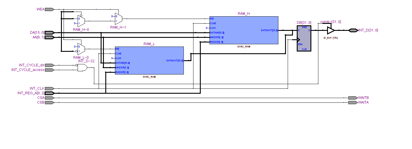

Ich poste hier mal den VHDL Code des fraglichen Moduls (siehe Anhang).
Die Funktionsweise:
- Schreiben 16bit Worte auf Seite A, Adressbit AA(1) entscheidet, ob in
RAM_L  oder RAM_H geschrieben wird
- DA(15..0) schreiben, wenn WEA gesetzt
- lesen 32Bit Worte auf Seite B, zusammengesetzt aus je 16Bit H und L

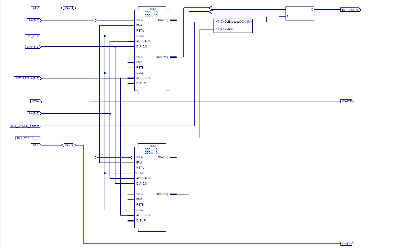

Version 8.1 erstellt mir daraus zwei Block RAM zu je 256x16, in Version
9.2 wird nur ein Block RAM zu 256x16 erstellt.
Siehe die nächsten beiden Postings für Details dazu

Das wäre noch richtig, es werden für die eine Spur 2x 256x16Bit
verwendet.
Auch der Synthesis Report sieht gut aus:
HDL Synthesis Report
Macro Statistics
# RAMs                                                 : 8
 256x16-bit dual-port RAM                              : 8

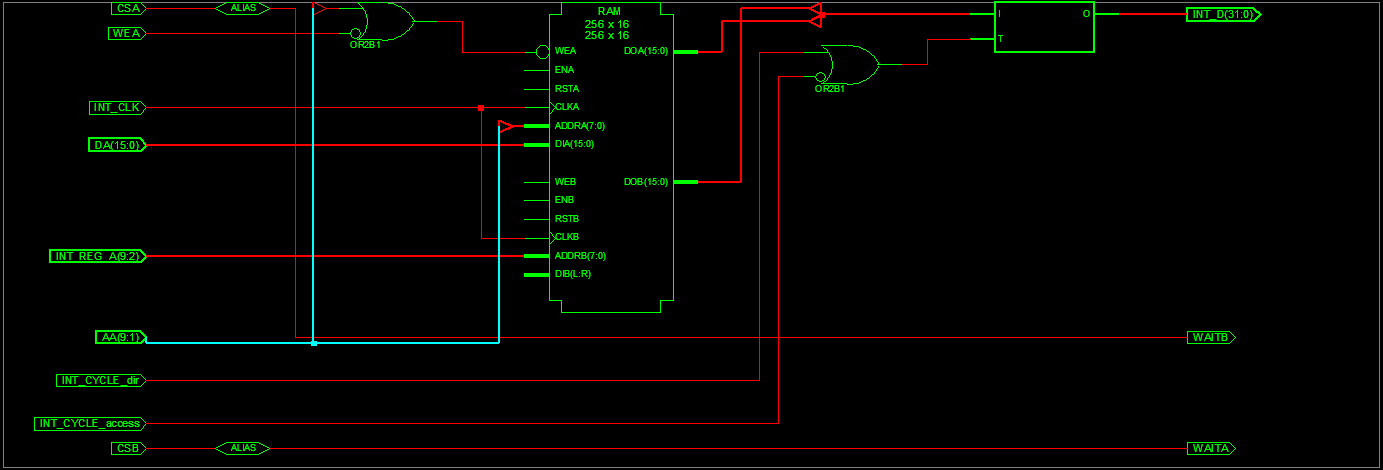

Und nun kommt folgende Ausgabe bei den "Advanced HDL Synthesis":
Loading device for application Rf_Device from file '3s250e.nph' in environment C:\Programme\Xilinx_92i.
INFO:Xst:2737 - Unit <ReadThroughRAM> : The RAM <Mram_RAM_L>, combined with <Mram_RAM_H>, will be implemented as a BLOCK RAM, absorbing the following register(s): <AB>.
    | ram_type           | Block                               |          |
    | Port A                                                              |
    |     aspect ratio   | 256-word x 16-bit                   |          |
    |     mode           | write-first                         |          |
    |     clkA           | connected to signal <INT_CLK>       | rise     |
    |     weA            | connected to signal <AA>            | low      |
    |     addrA          | connected to signal <AA>            |          |
    |     diA            | connected to signal <DA>            |          |
    |     doA            | connected to signal <DB>            |          |
    | optimisation       | speed                               |          |
    | Port B                                                              |
    |     clkB           | connected to signal <INT_CLK>       | rise     |
    |     addrB          | connected to signal <INT_REG_A>     |          |
22
    |     doB            | connected to signal <DB>            |          |
23
24
25

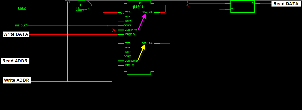

Warum werden hier RAM_L und RAM_H zu einem einzigen Block RAM 256x16Bit
zusammengefasst? Das darf doch so nicht sein?
Im Anhang befindet sich die Log-Ausgabe, aus welcher ich die obigen
Angaben entnommen habe.
Sieht jemand, wo das konkrete Problem liegt?

Hier ist wohl tatsächlich ein Bug in der ISE-Software.
So geht es übrigens:
            if (WEA = '1' and AA(1) = '0') then
              RAM_L(conv_integer(AA(9 downto 2))) <= DA(15 downto 0);
            elsif(WEA = '1' and AA(1) = '1') then
              RAM_H(conv_integer(AA(9 downto 2))) <= DA(15 downto 0);
            end if;
Gast #672041
...Weißt Du, wie man BlockRAM instantieert? ;-)
Wenn ja, dann mache es den Xilinx-Tools nicht so schwer, sondern
instantieere zwei blockrams und nicht irgendwie mit einem Process und
mehreren Enable-Signalen
      if WEA = '1' then
        if AA(1) = '0' then
        else
        end if;
      end if;
Wenn Du alles schön aufsplittest, dann wird es auch funktionieren. Zur
Zeit ist es wohl für die Tools zu kompliziert, daraus zwei BlockRAMs zu
machen. Wieso auch? Es kommt ein WRite-Enable Signal und von einem
Signal wird auch die Adresse abhängen, wo es hin geschrieben wird.
Quartus macht daraus zwar 2 Blockrams, aber es kann genausogut einer
sein, denn Du hast nur einen SchreibPort und einen Leseport (doppelt so
groß).
RAM_Type würde ich auch von 0 to 255 definieren und nicht umgekehrt.
Also: kein Fehler in ISE sondern ein Feature  ;-)

Doch, trotzdem Fehler!
Schaue er bitte das Bild mit schwarzem Hintergrund ein paar Postings
höher an.
Da sieht man, dass DOA(15:0) und DOB(15:0) zu INT_D(31:0)
zusammengefasst werden.
Der Data Out Port A hat hier aber definitiv nichts verloren, weil dieser
ja mit der Schreib-Seite adressiert wird, ich aber mit der Lese-Seite
INT_REG_A resp. AB adressieren will.
Das im Bild gezeigte Verhalten entspricht genau dem in der Realität
gemessenen Fehler: Beim Lesen auf INT_D waren die unteren 16Bit immer
konstant, (da AA zum Zeitpunkt des Auslesens konstant war).

Gut... da muss man analytisch vorgehen ;-)
Zunächst mal, würde ich an Deiner Stelle alles so umschreiben, dass in
einem IF Zweig jeweils ein BlockRAM adressiert (beschrieben) wird. Ich
habe jetzt leider keine Möglichkeit selber zu synthetisieren, aber
eventuell ist STD_LOGIC ein Problem. Was passiert, wenn AA(1)=='Z' ist?
Die Implementation von Xenu ist eben eindeutiger.

Ich schreibe, was ich sehe. Und was ich sehe ist, dass Du in der VHDL
Datei einen BlockRAM implementierst... Noch Mal langsam:
PortA: da kommen Deine Daten rein (8 Bit Breit). Jeweils Low und Hi
Bytes... Richtig? Diese werden in einer Zeile zu 16 Bit abgelegt.
PortB: da kommen Deine Daten raus (16 Bit Breit)... Richtig?
Nun erklär mir mal, wieso Du zwei BlockRAMS erwartest? Ich habe ja schon
gesagt, wieso die Größe nicht stimmt, kapiere ich es (noch) nicht, aber
wieso nur ein BlockRAM rauskommt schon.
Fast.
Auf INT_D habe ich schlussendlich einen 32Bit Vektor. Dieser wird
zusammengesetzt aus den unteren 16Bit aus ram_L und den oberen 16Bit aus
ram_h.
Ob nun die Synthese ram_L und ram_H in ein einziges Block RAM integriert
oder nicht ist mir ja prinzipiell wurscht, solange das Resultat der
Beschreibung entspricht. Aber das tut sie ja eben nicht.
Diese Statements werden nicht so umgesetzt, dass alle 32Bit auf DB von
INT_REG_A = AB abhängen:
    -- RAM Daten auslesen
    DB(15 downto 0)  <= RAM_L(conv_integer(AB(9 downto 2)));
    DB(31 downto 16) <= RAM_H(conv_integer(AB(9 downto 2)));
Gruss, Martin

Kest wrote:
> Alle Ausgänge hängen doch von AB ab! Weiß gar nicht, was Du meinst.
> Kest
Du hast meine Beiträge oben schon gelesen, hoffentlich?
Ca. 8 Postings weiter oben habe ich nämlich geschrieben:
"Schaue er bitte das Bild mit schwarzem Hintergrund ein paar Postings
höher an.
zusammengefasst werden. Der Data Out Port A hat hier aber definitiv
nichts verloren, weil dieser ja mit der Schreib-Seite adressiert wird,
INT_REG_A resp. AB adressieren will."
Im VHDL-Code hängt, alles von DB ab, ja - sehr scharf erkannt! Bravo.
Aber das ist ja genau der Punkt! Die Implementation von ISE9.2 stimmt
nicht mit dem VHDL Code überein, das ist doch genau das, was ich schon
länger mitzuteilen versuche.
Im VHDL Code ist DB einzig abhängig von jeweils 16Bit aus den zwei
Arrays ram_H und ram_L, adressiert über AB. Insgesamt also alles Seite
B, bei mir die Leseseite.
In der Realität (schaue er BITTE nochmals das schwarz hinterlegte Bild!)
hängt aber DB(31:0) von DOA(15:0) und DOB(15:0) ab.
DB darf aber nicht von der Schreibseite A abhängen, da diese ja nicht
über AB sondern über AA adressiert wird.
> Weiss gar nicht was du meinst
scheint tatsächlich so zu sein, ja.
Schaus noch mal an und vergleiche den VHDL-Code mit dem schwarz
hinterlegten RTL Schematic des Moduls.
Und bitte nicht nochmals so fundierte Abklärungen wie im letzten
Posting.
Gibts sonst noch jemanden hier, der es so sieht wie ich?
Xenu? Ein klärender Beitrag von dir? seufz

Das habe ich schon verstanden und das Bild habe ich auch angeschaut,
bevor ich gepostet habe.
Mal von der Bezeichnung der POrts abgesehen ist das Bild stimmig:
Eingang: 16 Bit, Ausgang 32 Bit. Wie die Ausgangsports nun tatsächlich
belegt sind, ist zunächstmal egal (alles Definitionsfrage).
Du baharrst darauf, dass Port B nur von der INT_REG_A abhängig ist.
Tatsächlich aber sind sowohl Port A, als auch Port B (beide Read Ports)
davon abhängig! Anders kanns auch nicht sein, so stehts auch in der VHDL
Implementierung.
Aus Erfahrung kann ich sagen, dass der Fehler (falls überhaupt einer
vorliegt) meistens trivial ist. Auf die Tools zu schieben ist zwar
heutzutage "in", aber man muss auch zugeben, dass bei so komplexen
Sachen den Tools alles "vorgekaut" werden soll. Deshalb habe ich auch
von Anfang an Dir geraten alles strukturierter zu schreiben.
Ich hoffe Du findest den Fehler und klärst uns alle auf :-) Sollte ich
irgendwelche andere Ideen haben, melde ich mich. Ansonsten weiß ich
nicht weiter. Viel Erfolg,
Kest

Ach...
Gut, ich habe die ISE 9.2 RTL-Schematic Ausgabe ein wenig modifiziert
(siehe Anhang).
- über Write_ADDR, Write_DATA und WEA wird das RAM beschrieben
- über Read_ADDR und READ_DATA wird das RAM gelesen
Nun sieht man, dass READ_DATA nicht nur von Read_ADDR (gelber Pfeil),
sonder auch von Write_ADDR (pink Pfeil) abhängt.
Das stimmt definitiv nicht mit dem VHDL Code überein
wo gilt:
DB => Read_DATA
AB => Read_ADDR
AA => Write_ADDR hat im Read_DATA Vektor nichts zu suchen.
Klarer kann und will ich meinen Punkt nicht mehr erläutern. Ich gehe
nach wie vor von einem Fehler im Tool aus und warte auf Antwort des
Xilinx FAE (welchen ich schon kontaktiert habe). Danke an Xenu für die
Unterstützung.
Gruss, Martin
OP #672670
Kest wrote:
> Ich habe das Gefühl, dass ihr einfach alles so hintrimmen wollt, damit
> RTL-View so aussieht, wie ihr es haben wollt. Wenn das so ist, ist Deine
> (Xenu) Beschreibung der Enable-Signalen "richtiger", weil wahrscheinlich
> ISE das nicht optimieren kann.
Absolut nicht. Ich will überhaupt nicht RTL trimmen. Hätte ich sonst ein
möglichst generisches Konstrukt für das RAM gewählt?
> Ich frage mal frech, wenn Simulation funktioniert, funktioniert auch die
> Synthese? Also die Hardware? (unabhängig davon, dass die Größe nicht
> erklärbar ist)
Und ich antworte hoffentlich nicht allzu frech:
Die Simulation funktioniert, ja. Sie liefert mir auch die benötigten
insgesamt 1kByte RAM. Das Schreiben und Herauslesen funktioniert in der
Testbench tadellos.
Die Synthese/Hardware funktioniert eben NICHT. Und sie funktioniert
genau so falsch wie es die 9.2 RTL-View zeigt.
Ich schreibe z.B. folgende Daten ins RAM, 16bit breit:
A: D:
0: 0000
1: 1111
2: 2222
3: 3333
4: 4444
5: 5555
6: 6666
7: 7777
8: 8888
9: 9999
Nach dem Schreibvorgang wird die Schreibadresse wieder auf 0 gestellt.
Während dem Auslesen bleibt die definitiv auf 0 (ablaufbedingt).
Ich lese dann folgende Daten aus dem RAM (32Bit breit)
0: 0000 0000
1: 0000 2222
2: 0000 4444
3: 0000 6666
4: 0000 8888
Man sieht, dass die höherwertigen 16Bit konstant sind und die auf
Schreibseite Adresse 0 geschriebenen Daten liefern, unabhängig von der
auf der Leseseite eingestellten Adresse.
Die RTL-View und die Realität stimmen überein, sind also "gleich
falsch".
Gruss, Martin
Gast #672886
Hi Allerseits,
  denke, es ist ein XST-Bug, aber....
   1) Precision RTL baut 2 BRAMs
  dies is noch kein Beweis, aber...
XST 9.2 hat wohl ein Problem, weil es feststellt, daß Du Ressourcen
verschwendest: 1 BRAM kann 1024 x 16 Bit fassen (zumindest die aktuellen
ARCHITEKTUREN9 - also passen da locker 2 x 256 Worte a 16 Bit rein.
XST-Gedanke: ich nehm 1 BRAM und verwende 1inen Port für RAM_L und einen
Port für RAM_H.
Soweit toll - coole Lösung.
Problem: XST scheint zu "übersehen", daß die Leseadresse unabhängig von
der Schreibadresse ist - und produziert Schrott.
--Schade: manchmal sind die Tools zu intelligent
Aber => DIE LEHRE:
1) Achte auf Deinen Coding-Style - mach es den Tools nicht zu schwer,
bzw.
lauf auf "ausgetretenen Wegen" - exotische Codierung testet die Qualität
der Tools, führt aber auch dazu, daß Du der erste biste, der den Bug
bemerkt !!!!
2) überpüfe, ob Du die Addressierung nicht so abändern kannst, daß
tatsächlich EIN BRAM ausreicht, um 'wertvolle' Ressourcen für andere
Funktionen zu sparan..
Joko
P.S.
   bitte poste die Antwort Deines FAEs - würde mich interessieren
OP #672899
Das werde ich tun.
Die Anordnung habe ich so gewählt, weil ich auf der Schreibseite mit
16Bit daher komme und diese auf der Leseseite mit 32Bit auslesen will.
Mit den beiden separaten RAM kann ich die beiden 16Bit Vektoren bequem
zusammensetzen ohne mich um High/Low 16Bit  Byte ... kümmern zu
müssen.
In einem gewissen Sinne ist es wohl Bequemlichkeit.
Wie wäre denn dein Vorschlag, mein RAM zu beschreiben?
Momentan ist die Xenu-Variante implementiert und läuft auch.
Gruss, Martin
Gast #672965
@Kest:
Bei den Xilinx-Dual-Port-RAMs hast Du zwei Leseports und einen
Schreibport. Allerdings nur zwei Adressen: einen zum Lesen, den anderen
zum Lesen+Schreiben. Du kannst also bei einem BRAM nicht gleichzeitig
beide Ports lesen und zusätzlich auch schreiben (ausser Schreibadresse =
Leseadresse). Das ist aber genau das was Martin macht, und deshalb
braucht er zwei BRAMs. Ob er die für seine Anwendung wirklich braucht
sei mal dahingestellt, aber Deine Behauptung, dass der Code auch ein
512x16-RAM darstellt ist falsch, weil es so ein Dreiadress-BRAM (noch)
nicht gibt.
Und deshalb ist das ein Bug im Synthesizer, weil er - wie JoKo so schön
beschrieben hat - etwas optimiert, was nicht zu optimieren ist.

Mein Fehler war, dass ich RTL-View falsch interpretiert habe (nähmlich,
dass man Read und Write-Ports untereinander vertauschen kann). Müsste
ich selber so ein RTL-Diagramm zeichnen, würde es auch so aussehen, wie
von XST (fehlerhaft) :-/
