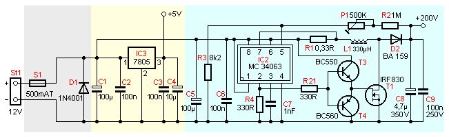

#668815
Das sollte eigentlich auch noch für 600 V gehen, wenn man die Bauteile etwas anpaßt. Die Schaltung wird von den Leuten mit den Nixi Röhren verwendet.
Mueller: Ich bin auch einer mit diesen Nixie röhren. Bei der Schaltung hängt's am Transistor und am duty cycle des Reglers. Der Transistor macht nur 500 Volt mit und ob der MC den duty cycle macht... keine Ahnung. IPP60R099CP hat zB 99mOhm Rds(on). Am besten schaust du mal selbst bei DigiKey: http://www.digikey.com/scripts/DkSearch/dksus.dll Der wäre aber schon total übertrieben... Es macht auch nichts, wenn der Rds(on) größer ist als der DC Widerstand deiner Spule, denn wenn du die Spule mit DC betreibst dann machst du sowieso irgendwas falsch ;-) Du findest sogar einige SMD FETs die deine geforderte Spannung mit machen (BSP300 fällt mir als erstes ein). Die haben allerdings einen hohen Rds(on) und meist auch einen hohen Vgs(th). Ich habe den BSP297 in Betrieb um auf ~165 Volt zu kommen bei einen Strom von ungefähr 6mA - der wird zwar etwas warm, aber man kann ihn noch berühren. Der SPN04N60S5 sollte ausreichen und kommt in nem SOT-223 Gehäuse. Der Rds(on) ist mit <1 Ohm vernachlässigbar. Ich würde das einfach mal als boost converter aufbauen. Mehr als nicht funktionieren kann es nicht ;-) Als Spule sollte jede x-beliebige SMD Drossel funktionieren, bei der Leistung auch eine Chipcoil (Induktivität 47µH denke ich). Als Regler würde ich einen AVR (mit FET Treiber) nehmen oder irgend einen Baustein bei dem du die Frequenz einstellen kannst und dann durch trial and error die optimale Arbeitsfrequenz raus finden. Edit: Wie funktioniert so ein Geigerzähler? Was machst du mit den 600 Volt?

Ich hab das eben mal probiert, mit einem sogar bei Reichelt erhältlichen (aber bei IR obsoleten) IRFR320 (400V, 1.8 Rds-on), 1mH SMD Spule und einem LM555 mit Date-Code 8706 :-), gemessene Pulsbreite 16µS, Frequenz 28kHz. Last 10Mohm Multimeter. Von der Spule geht es über eine billige Standard Diode 1N4007 (!) auf einen 630V WIMA Kondensator, und das Multimeter zeigt ca 280Vdc. Eingang war ein 9V Akku mit ca 8.7V, 57mA gehen im Leerlauf rein, 4.3mA davon für den ollen Timer, den ich später wohl durch einen TLC555 ersetzen werde... Das ganze natürlich noch ohne Regelung und ohne Kaskade. Mit schnellen Gleichrichter-Dioden (BYM11-1000) sollte das nochmal sehr viel besser klappen. Bei 31µS Pulslänge und 15kHz kommen stabile 406V raus... Zu dem On-Widerstand: es hat tatsächlich kaum Einfluss, die Ausgangsspannung bricht nur ein paar Volt ein, wenn man 5 Ohm zusätzlich zum Fet in Reihe schaltet... Trotzdem werde ich erst 300V erzeugen, und die dann mit 2-stufiger Kaskade auf 600V hochkurbeln. So bekommt die Spule nicht ganz so extreme Spannungen ab. Überschläge scheint es aber auch bei 400V nicht zu geben. Lediglich die Taktfrequenz wird etwas hörbar, wenn sie in den hörbaren Bereich kommt, aber ich denke das ist für die Spule normal. So langsam fang ich an, Schaltregler zu mögen ;)
Hallo, ich habe mit dem Schaltregler MC34063 und der oberen Schaltung nen Step-Up Regler für nen Kollegen gebaut der ebenfalls Nixifan ist. Da wir neugierig waren habe wir mal probiert wieweit man das Teil hochjagen kann. Die Schaltung wurde erst mit einem FET probiert, danach mit einem normalen Leistungstransistor der natürlich ebenfalls die auftretende Spannung verträgt. Als Spule wurde eine L-PISR von Reichelt verwendet, die wir vorher Sicherheitshalber nochmal richtig mit "Plastik 70" Isolationsspray eingebuttert haben damit sich die Wicklung vollsaugen kann. Was soll ich sagen, das ganze funktioniert wunderbar, wir haben die Spannung bis auf ca. 780V hochbekommen, danach wurde mir das zu gefährlich da am Ausgang recht große Elkos verbaut waren deren Energieinhalt bei einer weiteren Spannungsanhebung als Eintrittskarte ins Jenseits dicke ausgereicht hätte. Mit dem Oszi wurde die Ausgangsspannung mittel HV-Tastkopf gemessen, geringe Welligkeit die man mit einem LC-Filter sicher weg bekommt. EDIT: Ein Unterschied zwischen FET und Transistor in der "Endstufe" war bis auf den höheren Basisstrom mit dem die Transe gefüttert werden will fast nicht meßbar. MfG Roland
Also theoretisch ist die rückschlagspannung der Spule ja unendlich hoch... also kann man das schon ziemlich weit treiben (mit idealen Bauteilen wie sie jeder zuhause hat :)). Bei 780V brauchst du aber schon einen extrem großen Elko um dich um zu bringen, da hast du wohl ein paar hundert euro in den Ausgangselko investiert oder wie? ;-) Vor allem bei der Spannungsfestigkeit werden große Elkos schon recht kostspielig. Aber selbst wenn du mal am Elko anpackst (was ich aufgrund der Schmerzen nicht empfehlen kann), holst du dir höchstens Verbrennungen, da ja höchstwahrscheinlich kein strom über deinen Körper fließen kann (nur über deine Hand). Und ist der Elko erstmal entladen schafft es so 'ne kleine L-PISR nicht dir ernsthafte Schmerzen zu zufügen ;-) Das ganze mit der Isolation ist bei Spannungen kleiner 1000 Volt noch nicht so kritisch... ich glaube zum Bastelbetrieb sollte das jede Spule mit machen (wäre cool, wenn da jemand mal Erfahrungswerte einbringen könnte). Momentan bin ich am planen eines Flyback schaltreglers, gedacht für 320 Volt @ 1A Ausgangsseitig. Aber ich werde sicher auch mal ausprobieren wie hoch das geht... :)

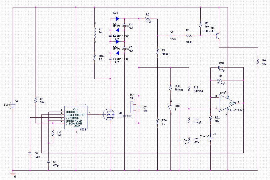

Ich hab nun mit den passenden Teilen aus SMD eine Prototyp-Kaskade für Steckbrett-Einsatz gebaut. Auch der TLC555 ist jetzt mit von der Partie, ebenso ein 500MOhm Spannungsteiler aus 5 150V 100M 0805 Widerständen in Reihe, da leider nichts besseres zu finden war. Klappt alles sehr gut, im Leerlauf braucht das ganze 2mA, davon 1.6 für Timer und Regelung, bei einfallender Strahlung auf das Zählrohr hebt es den Stromverbrauch minimal um ca. 1-2mA an. Bei anschließen von 10Mohm Last bzw. Multimeter wird sauber auf 600V geregelt, Stromverbrauch dann aber 30mA. Nur die Regelung wird etwas instabil beim Anschluss eines Multimeters, vermutlich durch den hochohmigen Spannungsteiler oder den Tiefpass in der Regelschleife, was ich mir nochmal auf dem Scope anschauen werde. Maximale Last liegt irgendwo zwischen 5 und 10Mohm. (bei 5 schafft er nur noch 570V) Ein Bild des Aufbaus auf Steckbrett: (nur die Spannungsversorgung) http://www.received21.de/cgi-bin/r21de/idsp.cgi?id=2007101416461302 Noch ein paar technische Daten: 1mH Spule (L-PISM) STD5NK40Z Mosfet (400V, 1.47Rds-on) Kaskade: BYM11-400 400V 1A Fast-diodes 4.7n 500V Kondensatoren Zum Schluss noch 22n 1kV zur Pufferung (auf dem Bild der ganz dicke) Regelung: LM321 SOT23-5 Op-Amp, 0.5mA supply LM4040 2.5V Referenz (1%) Die letzten beiden sind bei Farnell recht günstig und ich finde sie für alle kleinen Komparatorzwecke sehr praktisch, z.B. low-Battery Anzeige, oder eben hier zur Regelung. Taktrate des Timers ca. 28kHz, Pulsbreite ca. 15us, wobei der Kondensator per Transistor auf GND gezogen wird um den Oszillator anzuhalten, und immer losgelassen wird, wenn Nachgeladen werden muss. So ergeben sich im Leerlauf kleine 28kHz-Bursts mit Pausen von ca. 200ms. Den Timer per seinem Reset-Pin anzuhalten hat sich nicht als günstig erwiesen, da dann der erste Puls nach dem Starten sehr viel länger sein kann, und dadurch eine viel höhere Spannung in der Spule induziert wird... Ansonsten ist der Aufbau recht robust, kleine 600V-Blitzchen kann er machen, und auch wenn die Regelung ausfällt und das Teil ungeregelt mit 100% läuft ist bisher nichts abgeraucht. Einen Schlag habe ich mir auch noch nicht geholt ;) Gruß Dominik

Dominik Friedrichs wrote: Kleines Update: > Einen Schlag habe ich mir auch noch nicht geholt ;) Inzwischen waren es 3 oder 4 glaub ich. Ist etwa halb so schlimm wie Netzspannung. Und 2 TLC555 sowie einen LM321 hab ich beim fuchteln mit der Hochspannung irgendwie gehimmelt. Ich hab die Schaltung inzwischen so weit optimiert, das sie nur noch 0.9mA zieht bei 9V und Leerlauf, mit 700meg-ohm Spannungsteiler für die Regelung, gleichzeitig aber im Regelbereich bleibt, wenn man ein 10Meg-ohm Multimeter anschließt um die Spannung einzustellen. Als Timer hab ich mich für den TS555 umentschieden, ist aber im Grunde der selbe, nur billiger. Op-Amp wird aber ein TLV2371 (Farnell), kleinere Input bias und offset current, vielleicht nicht schlecht bei 700meg Spannungsteiler ;) Aus dem Opamp hab ich ne Schmitt-Trigger Schaltung zur Regelung gebaut. Im Anhang noch ein Schaltplan der auch schon die Auswerteschaltung für das Zählrohr enthält (oben rechts, das Zählrohr kommt dahin wo jetzt R36 1G sitzt) U10 und R30 sollen in der Simulation den Anschluss eines Multimeters darstellen. Bei Fragen, fragen.
Was soll denn die Transistorschaltung oben rechts? Wenn ich raten müsste, würde ich sagen damit willst du den Ripple verstärken (warum auch immer). Ohne die mini kaskade kommst du nicht auf die nötige spannung/wirkungsgrad? Kommt die pspice simulation der realität einigermaßen nahe?
Marius Schmidt wrote: > Was soll denn die Transistorschaltung oben rechts? Wenn ich raten > müsste, würde ich sagen damit willst du den Ripple verstärken (warum > auch immer). Das ist wie schon gesagt die Auswerteschaltung fürs Zählrohr. Wenn im Zählrohr ein Teilchen einfällt gibt es eine Entladung, die die Spannung an R7 runterzieht. Dieser Puls zieht durch C6 und R3 aus der Transistorbasis einen Strom, der dann verstärkt wird. R5 zusammen mit R3 bildet nochmal einen Spannungsteiler der den Puls auf ein für den Transistor ungefährliches Level teilt. Die Schaltung habe ich aber noch nicht durchgemessen, eventuell kann man das noch vereinfachen. Bei meinem ersten Geigerzähler war da noch eine weitere Verstärkerstufe dahinter, da die erste auf Anhieb zu kleine Pulsbreiten lieferte (denke es waren <5µs). > Ohne die mini kaskade kommst du nicht auf die nötige > spannung/wirkungsgrad? Kommt die pspice simulation der realität > einigermaßen nahe? Es wäre bestimmt möglich, aber ist doch eine ziemliche Brachialmethode. Wie gesagt bin ich nicht sicher, ob die Spule so hohe Spannungen abkann, und der FET den ich jetzt nehme kann auch nur 400V. Ausserdem finde ich das eine ganz schicke Lösung, privat kann man ja zum Glück aufbauen was einem gefällt, und es muss nicht extrem vereinfacht sein. Die Simulation kommt der Realität recht nahe, die Pulse aus der Spule sehen auf dem Scope fast identisch aus. Bis auf den Timer, da ich A) kein Modell des TLC555 bzw TS555 habe und B) die Widerstandswerte laut bekannter Formeln im Datenblatt ausgerechnet in Wirklichkeit andere Frequenz und Pulsbreite zur Folge haben, warum auch immer. Der TS555 in meiner Steckbrettschaltung ist jedenfalls heil, nachdem ich nun bei Reichelt zur Sicherheit ein paar mehr gekauft habe...

Supersache. Danke für die vielen Infos. Das ist verwertbar. Allerdings geben ich an der Schaltung zu bedenken, dass das Zählrohr (IC=590) ohne Löschwiderstand angeschlossen ist. Sowas ist wirklich nicht gut für ein Zählrohr. Schließlich soll der Löschwiderstand den Funken (Entladung durch die vom Gammaquant -- oder auch Alpha/Beta-Teilchen, je nach Zählrohr -- ausgelösten Elektronenlawine) begrenzen. In diesem Fall schließt das Zählrohr sogar den Kondensator kurz, der die ganze Hochspannungsladung enthält. Autsch. Der Löschwiderstand muss übrigens (vom Aufbau her gesehen) in der Nähe des Zählrohrs angebracht werden, damit nicht die Kapazität der Leitungen schon den kurzgeschlossenen Kondensator bilden. Das alles ist eine Frage der Lebensdauer des Zählrohrs, und die sind ja schließlich teuer genug.

@ Peer Da hast du auch was falsch verstanden. IC=590 ist eine initial condition für Pspice, damit die Simulation nicht erst noch die ganze Kaskade aufladen muss, sondern gleich mit dem Regeln anfangen kann. Das Zählrohr ist hier dargestellt durch R36 1G Widerstand. Das mit den Kapazitäten war mir auch bekannt. @ Lukas Du glaubst garnicht was man alles als "Lautsprecher" missbrauchen kann. Im Grunde alles was elektrisch betrieben wird und Krach macht ;) Man muss nur den Strom modulieren... Such mal weiter, du müsstest mindestens noch einen Festplatten-Lesearm-Lautsprecher finden. @ PJ Ich kann nur vom "hirnlosen" Nachbauen abraten. Der Schaltplan ist ja schon drin, dürfte nicht schwer sein das so als Simulation zum laufen zu bekommen. Lieber langsam anfangen und dabei lernen... @ All Im Moment plane ich eine erweiterte Version, eine Kaskadenstufe mehr, und 800V Eingang, um beim Ausgang auf über 2kV zu kommen. Das ganze diesmal für ein Eigenbau-Zählrohr (Pancake Bauart, aktive Fläche 70mm Durchmesser) mit Argon-Methan Füllung (falls ich an die Gase überhaupt günstig rankomme). Helium mit Halogenen als Löschsubstanz würde auch unter 1kV schon laufen, aber diese Halogene sind ja ziemlich giftig alle, Chlor, Fluor, ... bestimmt noch teurer/schwerer zu bekommen. Ein paar sehr hilfreiche und praktisch orientierte Infos findet man in diesen Literaturhinweisen: Fast Geiger-Mueller counters: a literature review to May 1947 (University of Michigan) http://deepblue.lib.umich.edu/bitstream/2027.42/6562/5/bac8799.0001.001.pdf Dort wird auf PDF-Seite 37 gezeigt, dass Argon-Methan Füllungen etwa ab 1850 Volt funktionieren. Argon-Alkohol funktioniert schon ab etwa 1kV, aber ich stelle mir das nicht ganz einfach vor die richtige Mischung hinzubekommen, zumal man erstmal sehen muss das der Alkohol verdunstet. Hängt natürlich auch alles vom Gasdruck ab, ich hoffe an der Stelle auch ordentlich experimentieren zu können (Das Zählrohr wird einen Anschluss haben um die Füllung zu erneuern/zu tauschen, Elektrodengeometrieen werden sich ändern lassen da es aufschraubbar ist, ...) Ich werde vermutlich auch von der Timer+Komparatorregelung auf einen PWM-Controller-Baustein umsteigen, bin aber noch auf der Suche nach welchen mit weniger Stromverbrauch, mein derzeitiger (UC3843) braucht leider 11mA. Das ganze soll ja auch über einen 100mAh 9V Akku laufen, am besten mehr als 10 Stunden.
