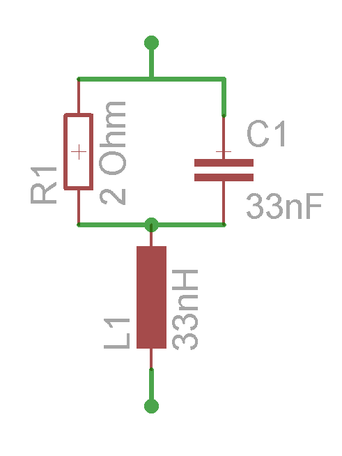

#3712221
Ich bin da auch schon seit Monaten hinterher.
Ich hätte gerne mal die Ortskurve von einem Laser.
Nach längerer Zeit habe ich endlich das Gefühl zu einer Einsicht gelangt
zu sein.
Ich war bisher immer davon ausgegangen, dass eine LD sich Kapazitiv
verhält.
Ich moduliere bei 80 MHz und habe mich immer über den hohen Widerstand
gewundert. Die Erklärung ist einfach:
Die LD hat eine Reiheninduktivität von 30nH, das kling vernachlässigbar,
aber bei 80MHz ist es weit mehr als der differentielle Wirkwiderstand!
Offenbar reichen die <3cm vom Treiber bis zum Kristall schon aus um bei
80 MHz zu dominieren.
[ Ersatzschaltbild ]
Persönliche Seite #3713921
Ja, das würde ich auch erwarten. Also Treiber direkt ran oder eine
Transmission-line.
Die Induktivität ergibt sich schlicht aus der Geometrie wie für einen
Draht. Wenn die längliche Anschlußstifte schon nen 1cm haben kann das
schon hinkommen.
Ferromagnetische Materialien sind ja nicht anwesend.
Eventuell mißt du aber auch über den nichtlinearen Bereich. Dann würde
sich das auch als zusätzliches L bemerkbar machen, wenn der
Frequenzbereich zu klein ist um das zu unterscheiden zu können vom
echten L.
#3714041
Abdul K. schrieb:
> Eventuell [steuerst] du aber auch [in] den nichtlinearen Bereich. Dann
> würde sich das auch als zusätzliches L bemerkbar machen.
Ah, interessant. Ich dachte ich würde es am Spektrum der Spannung an der
LD merken.
Ist alles nicht so einfach.
Ich werde mal die Modulation kleiner stellen und mit zwei Kanälen
gleichzeitig messen (habe ich idiotischerweise nie), dann sollte ich die
Phasen bestimmen können.
Wenn es gut läuft bekomme ich sogar Lissajous-Figuren für verschiedene
Frequenzen hin.
#3742715
Ich habe eine aufschlussreiche Messung gemacht.
Bei festem DC-Strom habe ich den Modulationsgrad stufenweise erhöht und
jeweils den Differentiellenwiderstand gemessen.
Unerwarteter Weise sank dieser mit steigender Modulation um dann wieder
zu steigen. In dem Moment habe ich abgebrochen.
Man kann demnach einen bestimmten Punkt bestimmen der zumindest
diesseits einer völligen Zerstörung liegt.
#3742770
@Moritz
Deine Messmethode widerspricht aber der Definition des differentiellen
Widerstandes.
Den differentiellen Widerstand misst man in diesem Fall in dem man bei
verschiedenen DC-Strömen eine kleine Modulation einspeist.
rd = deltaU/deltaI
