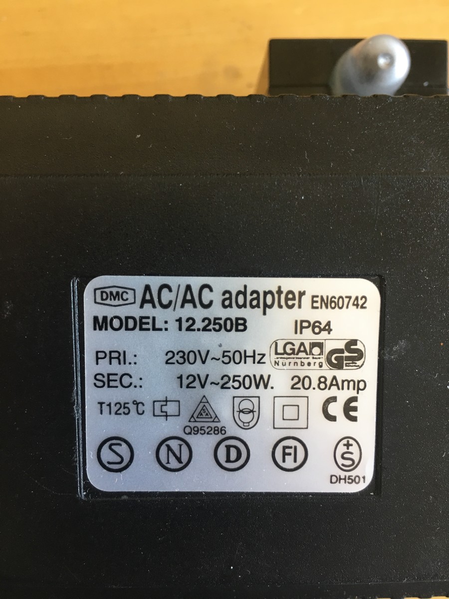

Der somit berechnete Ausgangswid. ist natürlicher nur ein Richtwert. Der tatsächliche Ausgangswid. ist Lastabhängig --> Spulenwid. und Permeabilität (Temp. und Magnetfeldabhängig) Hallo! Also meiner Meinung nach ist die beste Methode zum messen eines Innenwiderstandes die mit Spannungskompensation. Alles andere wie Differnzen von Werten zu berechnen, das führt ja zu großen Fehlern. Mein Ratschlag wäre also die Methode mit Spannungskompensation... MfG W.W. Trotz altem Thread... vielleicht kann das trotzdem jemand beantworten. W. W. schrieb: > Mein Ratschlag wäre also die Methode mit Spannungskompensation... Wie erfolgt diese Methode? Vorhanden - Trafo (250W, 220VAC > 12VAC, 20A) s. Bild - 20A Brückengleichrichter, also die Dioden. - Leistungswiderstände Zur Simulation in LTspice sollte ich nun wohl ausser den oben angegebenen Werten auch noch den Innenwiderstand der Sekundär-Seite, resp. den Ausgangswiderstand des Trafo haben. Oder gibt es einfache Fastformeln um Werte des Trafos zu erhalten, welche in LTspice für eine grobe Simulation eines Gleichrichters genommen werden können? Danke! Anmerkung was ich mit dem Trafo vorhabe: Möchte den zur Messung eines Shunts mit einem möglichst grossen Strom verwenden, nach Möglichkeit DC, auch wenn es wohl einfacher mit AC auch geht.) Lukas B. schrieb: > Oder gibt es einfache Fastformeln um Werte des Trafos zu erhalten, Ja, man berechnet den Widerstand aus der Drahtdicke und der Länge. :-) Lukas B. schrieb: > Oder gibt es einfache Fastformeln um Werte des Trafos zu erhalten, > welche in LTspice für eine grobe Simulation eines Gleichrichters > genommen werden können? Leerlaufspannung vs. Spannung bei ohmscher Nennlast messen (oder aus dem Datenblatt entnehmen, wenn manein so vollständiges hat), daraus ergibt sich x 1.414 die Spannung (Leerlaufspannung-Spitzenspannung) in LTSpice und der Innenwiderstand (Leerlaufspannung -Nennlastspannung)/Nennstrom . Falls man nicht nur den Trafo als Spannungsquelle, sondern als Kopplung von 2 Spulen simulieren will, Kopplungsfaktor = k = sqrt( (1 - L_short / L_open) ) dabei ist L_short die gemessene Induktivität bei kurzgeschlossener und L_open die Induktivität bei offener Sekundärwicklung.

Harald W. schrieb: > Ja, man berechnet den Widerstand aus der Drahtdicke und der Länge. :-) Der Trafo ist netterweise vergossen. Inzwischen folgende Messresultate: --------------------------------------------- 1. Unbelastet - Primär ca. 4 Ohm, grob(*) 1.4 H ( bis ca. 8 H ) - Sekundär grob(*) 0.1 Ohm, ca. 5 mH (*) leider nur grobe Messung, da Messgerät/Messung unzureichend. 2. Belastet (Leistungswiderstände) R ¦ I rms ¦ U rms - oo R¦ 0A ¦ 14.0 V - 4 R ¦ 3.36 A ¦ 13.9 V - 2 R ¦ 6.38 A ¦ 13.7 V - 1 R ¦ 12.0 A ¦ 13.37 V Anmerkungen - Höhere Belastungen konnte ich noch nicht messen. - Primärseite v.a. Stromaufnahme fehlt Messung noch, schätze Abends ca. 23 Uhr war die Netzspannung gegen 240 Volt. - LTspice Model erstellt, würde ich gerne angehängen, aber geht irgendwie bei mir mit Chrome grad nicht :/ - Interessant, da auch 20A/12VAC http://www.energie.ch/dimensionierung-von-transformatoren Kann ich mit meinen Messergebnissen schon etwas anfangen? Lukas B schrieb: > R ¦ I rms ¦ U rms > - oo R¦ 0A ¦ 14.0 V Leerlaufspannung also 19.8Vp > - 1 R ¦ 12.0 A ¦ 13.37 V Innenwiderstand 50mOhm. Lukas B schrieb: > Netzspannung gegen 240 Volt. Korrekturfaktor also 0.958 Leerlauf 13.41rms 19Vp Bei 20.8A 1.04V weniger macht 12.37. So ganz perfekt passt die Zahl also nicht, bei 230V rein müssten die schon 12V raus haben, genauer als 12.37V Da aber bei dir 1 R ¦ 12.0 A ¦ 13.37 V sowieso nicht passt, es müssten 1.11 Ohm gewesen sein, ist die Toleranz zu erwarten.
#5754460
Anfänger schrieb: > In Tietze und Schenk steht Nun hast Du aber Netzschwankungen und durch diese billige Spitzenwertgleichrichtung auch meist eine gekappte Sinusspitze im Netz. Was sagt der TS dazu? Alles Käse. Trafo + Gleichrichter hat immer eine saumässige DC Qualität, da brauchst Du nicht so wissenschaftlich korrek rangehen. Grob übern Daumen 1000uF pro A und genug Regelreserve für den Linearregler der folgt. Michael K. schrieb: > Nun hast Du aber Netzschwankungen Meinst Du über den Tag oder Kurzfristige? > und durch diese billige Spitzenwertgleichrichtung auch meist eine gekappte Sinusspitze im Netz. > Was sagt der TS dazu? Bei mir noch ohne Gleichrichter. Weiss grad nicht was mit TS meinst. Michael K. schrieb: > Grob übern Daumen 1000uF pro A ...und wie kriegst Du da die 10V Brummspannung weg?

Lukas B schrieb: > 2. Belastet (Leistungswiderstände) > > R ¦ I rms ¦ U rms > - oo R¦ 0A ¦ 14.0 V > - 4 R ¦ 3.36 A ¦ 13.9 V > - 2 R ¦ 6.38 A ¦ 13.7 V > - 1 R ¦ 12.0 A ¦ 13.37 V > > [...] > > Kann ich mit meinen Messergebnissen schon etwas > anfangen? Sicher -- man kann den Innenwiderstand abschätzen: R = delta_U / delta_I = 630mV / 12A = 52mOhm. Antwort schreiben |
