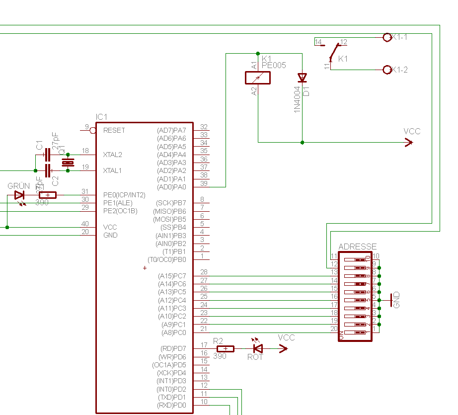

Guten Abend liebes Forum,
ich habe ein Problem mit einer Schaltung.
Und zwar will ich ein Relais mit einen 8515 ansprechen.
Laut Datenblatt kann dieser genügend Strom schalten um das Relais zu
schalten.
Dies funktioniert auch ganz gut, solange das Relais keine Last schalten
muss.
Sobald ich mit dem Relais ein Last schalten will (in diesem Fall eine
800 Watt Nebelmaschine), resetet dieser immer wieder.
Das ganze zieht dann so aus:
-Controller bekommt den Befehl das Relais einzuschalten
-Relais zieht an
-Controller resetet (Befehl zum Anziehen bleibt bestehen)
-Relais zieht wieder an
usw.
Ich hoffe ihr konnt mir sagen was ich ändern muss, damit die Schaltung
funktioniert.
LG Tom

von Tom (Gast)
Ich bin noch Anfänger,
daher meine Frage:
Was hat denn der Reset-Eingang vom Controller mit der Last am Relais zu
tun.
Ohne Last läuft ja alles.
Ich dachte schon, dass das Netzteil durch die Spannungsspitzen der Last
in die Knie geht.

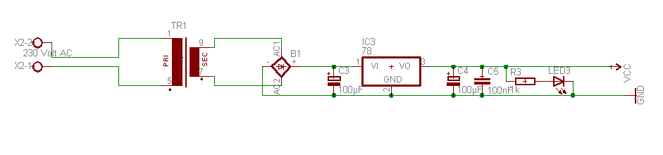

Daher noch ein Schaltplan vom Netzteil
Tom
von Der Dude (Gast)
100 uF vor dem 7805 ist ein bisschen wenig, 100 uF danach ein bisschen
viel.
Probier mal 470 uF und 10 uF. Und nen 100 nF auch am Eingang.

Ein Relais würde ich nicht direkt mit dem Port schalten.....
egal, ob er das "gerade noch können müsste"
Gruss Otto
von Spess53 (Gast)
Hi
Erstmal fehlt 100nF-Cs an den VCC. Dann wurde ich vor den Trafo eine
sog. Stromkompensierte Drossel einbauen. Weitere Massnahmen wären:
Drossel nach dem Gleichrichter, Snubbernetzwerk über dem Relaiskontakt
und evtl. je ein 100nF C parallel zu jeder Diode im Gleichrichter.
Noch eine Frage: Welche Werte hat Relais. Unter Umständen ist auch der
AVR-Ausgang damit überlastet.
MfG Spess
Ist eine Schutzdiode antiparallel zum Relais verbaut?
Ist der Controller ein Mega8515? Schalte unbedingt den Brown-Out
Detector ein. externer Pullup macht den Prozessor auch
störungsresistenter, was aber nichts daran ändert, dass Störungen
existieren ;)
Die Störungen kommen ganz klar von der Spule des Relais.

von Spess53 (Gast)
Hi
@Simon: Tom schreibt, das die Probleme nur bei angeschlossener Last
auftreten.Diode ist laut Schaltung vorhanden.
Ich gehe davon aus, daß die Nebelmaschine ein Gebläse besitzt und daher
eine
induktive Last darstellt. Daher entstehen beim Schalten eine Menge
Störungen. Diese können über das Relais und/oder die gemeinsame
Netzleitung in die Schaltung eindringen.
MfG Spess

Wenn man ein Relais mit dem Port schon direkt ansteuert, dann sollte man
als Freilaufdiode unbedingt eine Schottky-Diode einsetzen, beim
Abschaltvorgang liegen Vcc+Diode am Portpin und es kann bei
Standarddioden zu signifikantem Strom durch die interne Schutzdiode
kommen. Vom weit höheren Peak bei Einsatz langsamer 1N400x ganz
abgesehen.
Alternativ kann man eine Diode zum Relais in Serie schalten, wodurch
diese 0,7V ebenfalls aufgefuttert werden. Aber auch hier 1N4148 statt
1N4001, beide Dioden.

Undefinierte spannungsspitzen in den port eines controller zu leiten?
nicht so gut oder?
oder:
die störungen einem schalttransistor eines optokopplers zu übergeben?
besser; findet ihr nicht?
weil der transistor wird sich schwer tun, die spannungsspitzen der
leuchtdiode zu übergeben. natürlich kann dann immer noch was über masse
kommen, aber diese lösung ist genau das was eben qualität und bisschen
teuerer aber dafür professioneller ist!
übrigends wers mir nicht glaubt, kann gerne ebenfalls ein
elektrotechniker-
studium machen.
und wenn jemand rechtschreibfehler findet darf er sie natürlich behalten
is ja logisch!
allen noch einen schönen abend!
edit: es geht hier nicht um die spannungsspitze beim abfall des relais!

definier mal alle unverwendeten port pins als input und zieh sie direkt
nach GND.
Masseflächen auf dem board schaden auch ned.

Wie bereits gesagt, unbedingt den Reseteingang beschalten.
http://www.atmel.com/dyn/resources/prod_documents/doc2521.pdf

Ein Pin eines AVRs der als Ausgang programmiert ist, ist kein so
zerbrechliches Wesen, das kann ganz ordendlich Sourcen und Sinken, also
da halte ich einen Optokoppler auch echt für übertrieben, dann doch
lieber gleich eine Bluetoothlösung, da geht wenigstens richtig Geld den
Bach runter, ach ne dann hat man ja immernoch einen uC vor dem Relais,
verdammt.
Einen Transistor halte ich allerdings auch nicht gerade für eine
Masslosigkeit.

Wenn man an die 12V Pumpe ran kann, würde ich da unbedingt mal direkt
mit einem FET (ohne Optokoppler, vielleicht mit treiber) ran, via PWM
kann man dann auch gleich die Nebeldichte steuern.

von Falk B. (falk)
@ Toni (Gast)
>unbenutze Ports als Eingang und auf Low legen
>oder als Ausgang definieren?
Beides gleich gut.
>Kondensatoren ja oder nein, wenn ja wohin?
An die richtige Stelle.
- Spanungsversorgung gut filtern.
- 100nF NAH an den Versorgungspins des ICs (kleiner 2cm)
- Reseteingänge mit 100nF oder ähnlich beschalten, ebenfalls NAH am IC
- Pull-up/down am Reset
- Leiterschleifen auf der Platine klein halten
- Masseflächen auf der Platine
- Masseschleifen vermeiden
>Eingänge über Optokoppler ansteuern nötig oder nicht?
Kann man nicht allgemein sagen. Manchmal ja, manchmal nein.
Manchmal reicht es, die Eingänge über RC-Tiefpässe zu führen
MFG
Falk
von Spess53 (Gast)
Hi
@Toni
Grundsätzlich sollte man erstmal versuchen die Entstehung von Störungen
zu verhindern. Das ist oft einfacher, als mit großen Aufwand die Folgen
zu bekämpfen. Das heisst z.B. Motoren entstören (s.o. 'Snt-Opfer') oder
bei Relais die Funkenbildung zu unterdrücken (R-C- also
'Snubber'-Netzwerk).
Erst wenn das nicht hilft sind wertergehende Massnahmen notwendig.
