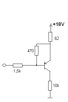

ich habe eine open collector eingangsstufe wie im bild skizziert. an
meiner versorgung habe ich einen 62 Ohm MELF Widerstand als Schutz.
Ich möchte nun alle Ströme und Spannungsabfälle dieser Schaltung
möglichst genau berechnen. grundsätzlich ist die schaltung recht simpel,
da der transistor nur als schalter wirkt. allerdings steh ich grad auf
dem schlauch wie ich den spannungsabfall an dem 62 Ohm Widerstand raus
bekomme, weil diese widerstand eine leichte stromgegenkopplung auf den
Basiseingang ausübt. durch den widerstand fliesst ja sowohl der basis
als auch der kollektorstrom. wie muss ich vorgehen wenn ich eine
möglichst genaue berechnung dieser schaltung durchführen will.
kleine bemerkung: der 62 Ohm widerstand ist an mehreren stellen
verbunden.
danke!
Damit hast du mehr oder weniger eine Konstantstromquelle gebaut,
wenn gleich mit komischer Beschaltung.
a) zu Fuss brechen, aufwändig
b) in Pspice simulieren, einfach
c) Schaltung in eine Standardschaltung ändern, dann zu Fuss rechnen,
einfach
Der Spannungsabfall über den 470 Ohm ist mit ca. 0,7V konstant, macht
ca.1,5mA. Wenn du nun den Eingang auf Masse legts, kann man das Ganze
über eine Gleichung berechnen
VCC = I_e*1,5k + 0,7V + (I_e-1,5mA)*Beta*67
Wobei Beta die angenommene Stromverstärkung ist. Wie du siehst hat die
Gleichung nur eine Unbekannt . . .
I_E = Eingangsstrom

Gast #672787
hallo :)
dieser 62 Ohm Widerstand dient als Schutz für die Versorgung von der
kompletten Schaltung, dh da ist nicht nur die eingangsstufe
angeschlossen sondern diverse andere stufen und versorgungspins.
allerdings gings mir in dem falle nur um die grundsätzliche
vorgehensweise, deshalb hab ichs aussen vor gelassen.
was wäre denn für dich die standartschaltung dafür ?
die formel stimmt denke ich nicht ganz, die 1,5mA müssen noch
dazuaddiert werden bei den 62 Ohm. allerdings finde ich es ungeschickt
mit hFE im sättigungsbetrieb zu rechnen, da der wert sich in
abhängigkeit vom kollektorstrom beliebig einstellt.
trotzdem danke..
Das macht man so nicht, damit wird dein Spaungsregler wesentlich
degradiert.
Ist im Link angegeben. Hatten wir auch gerade in einem anderen Thread.
Beitrag "PNP und NPN für SPS"
Jain. Das kann man problemlos mit Beta verrechnen.
Die Gleichung ist nicht die perfekte Lösung, aber sicher sehr brauchbar.
Ausserdem geht bei einer richtig geschalteten Stromquelle (link) der
Transistor nicht in die Sättigung.
MFG
Falk

Hallo Falk,
jetz versteh ich langsam.. aber ich möchte meinen transistor voll
durchsteuern, deshalb brauch ich keine stromquelle, sonst hab ich unötig
spannungsverluste an Uce weil ich schon in den linearen Bereich
reinkomm.
Dieser 62 Ohm Widerstand könnte niederohmiger ausgelegt werden (zb 47),
dient aber lediglich als Begrenzer an der Versorgung, da dort noch eine
Verpolschutzdiode in Serie drinhängt und zweitens über den
Stützkondensator eine bessere Dämpfung erreicht wird (Surge, EMV etc).
Spannungsregler sind keine angeschlossen, der maximale Strom liegt in
der größenordnung von 30mA.
Wegen den Verlusten und den wohl erschwerten Möglichkeiten zum
Durchrechnen ist dieser Widerstand allerdings eher ein Störenfried.
ich denke ich werd meine berechnung weglassen und mich mehr auf die
simulation stürzen.
Mich würde aber trotzdem interessieren wie ich des zufuß ausrechnen
müsste, bzw. worauf das mathematisch gesehen hinaus läuft.
gruß
Stephan
Halte ich zwar immer noch für unsinnig, aber meinetwegen.
Steht doch in der angegebenen Formel. Wobei man die 470 Ohm weglassen
kann, sind nicht sehr sinnvoll und viel zu niederohmig (Schau dir mal
den Basistrom an).
