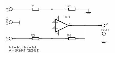

OP Schwingt am Ausgang
Gast #672990
ich hoffe das jemand diese Problem weiß.
Ich habe einen OP vom Typ OPA604 von TI, ich möchte damit eine Spannung
im 1mV bereich genau Messen, ich habe nur das Problem das, dass der Op
am Ausgang Schwingt, somit habe ich bei der Messung von 1V eine
abweichung von +-100mV das liegt daran das am Ausgang einen Sinus ergibt
Ich farge mich wieso kommt immer am Ausgang eine Sinus zustand, er
schwingt mit 2 Mhz.
Er misst momentan auf +-100mV genau, wenn ich den Sinus wegbekomme wäre
das Super, da ich 1mV genau bessen muss. Ich habe eine 1V angelegt und
er miss immer auf dem Sinus herum.
Die Eingangsspannung ist Konstand, und Vs ist auch konstand mit DC
versorgt. Die Verstärkung ist 1, alles widerstände sind mit 100KOhm
beschaltet.
Ich danke jedem der mir Ántworten und eine lösung gibt.
DANKE!!
Grüße Robert

100 kOhm ist ziemlich hochohmig, dazu einfache Verstärkung das kann laut
Datenblatt schnell mal schwinngen:
http://focus.ti.com/lit/ds/symlink/opa604.pdf Seite 7
The combination of low closed-loop gain and capacitive load will
decrease the phase margin and may lead to gain peaking or oscillations.
Load capacitance reacts with the op amp’s open-loop output resistance to
form an additional pole in the feedback loop. Figure 3 shows various
circuits which preserve phase margin with capacitive load. For details
of analysis techniques and applications circuits, refer to application
bulletin AB-028 (SBOA015) located at www.ti.com.
http://focus.ti.com/lit/an/sboa015/sboa015.pdf

wenns nicht auf höhere Frequenzen ankommt bei der Spannungsmessung, dann
mal einen C zw. E2 und Masse legen (paar 10 o. 100pF). Oder einen C
zwischen Ausgang und inv. Eingang (also paarallel zu R4) - auch wenige
bis ein paar 10 pF (im extremfall auch 100'e pF's)
Gast #676468
Das Ding wird nicht floaten, weil der non-inv. Eingang über R2 an Masse
hängt. Hat also seinen Bezugspunkt, und der opv wird den Ausgang so
ziehen, daß der inv. Eingang daselbe Potential hat wie der non-inv (wenn
er nicht schwingt ;-)
Wenn also keine Spannung anliegt am Eingang, dann haben wir sozusagen
überall an den Ein- und Ausgängen am OPV Massepotential.
(dies dürfte aber für das Schwingen jetzt nicht so relevant sein, wie
auch die Toleranzen der R's)

Stimmt, die Masse rechts oben hatte ich übersehen! ;)
Für die Unterdrückung des Schwingens ist ein 56 Ohm - Widerstand am
Ausgang des OPs (in Reihe, direkt am Ausgang, vor dem Rückkoplungszweig)
sehr hilfreich.
Die Toleranzen sind beim Differenzverstärker wichtig, ansonsten weniger.
Bei großen Temperaturschwankungen empfehlen sich auch
Metallfilmwiderstände statt Kohleschicht.
