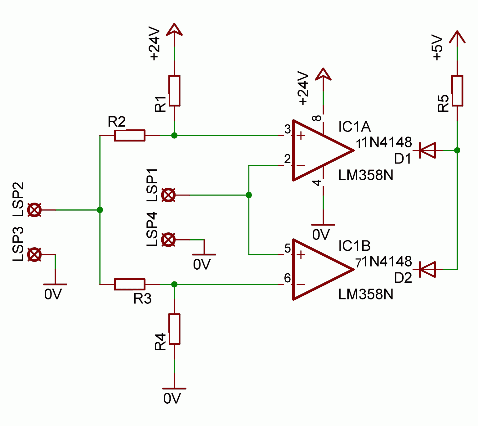

Habe eine Referenzspannung von genau 5V. Eine 2te Spannung von ebenfalls
5V will ich mit dieser vergleichen, und feststellen, ob diese mit einer
tolleranz von etwa 0.15V ebenfalls bei 5V liegt. Zur verfügung hab ich
die Referenzspannung, und dazu noch 24V, vobei der ground der beiden auf
gleichem potential liegt.
Möchte das ganze möglichst einfach ohne controller lösen. Aber irgendwie
bleibt die zündende idee aus... kann mir jemand etwas auf die sprünge
helfen?
von Michael U. (Gast)
such mal nach Fensterkomparator, sollte genug zu finden sein.
Gruß aus Berlin
Michael

von Maik Staberock (Gast)
Ich würde sagen, das geht NICHT ohne Controller oder wäre zu aufwendig.
Denn du mußt ja Zahlen vergleichen, weil du wissen willst, wann 0,15V
Differenz überschritten werden.
Nur zwei Spannungen vergleichen, ob eine davon höher ist, geht mit einer
einfachen OP-Komparatorschaltung und z.B. zum Anzeigen zwei LEDs.
von Gast (Gast)
Es würde aber gehen, wenn du mit einem Komparator misst, ob sie höher
ist als 5,15 und mit einem zweiten ob kleiner als 4,85. Dann hängst du
ein ODER dran und hast deinen Ausgang...
von Daniel (Gast)
Operationsverstärker bringen mir nicht viel, da ich eine Single supply
verwenden müsste, der 100%ig auf masse geht...
wenn ich nun z.b. einen 15V Festspannungsregler nehme, über 2
Spannungsteiler jeweils eine spannung von 4,85V und 5.15V generiere, und
diese jeweils mit einem Komparator mit den vermeindlichen 5V
vergleiche...
spricht da was dagegen (naja mit einem poti müsst ich die
vergleichspannungen ja hinkriegen...)???

von Michael (Gast)
FENSTERKOMPARATOR und nichts mit ODER und fünf OPs
"ODER" mit zwei Dioden, so wie hier. Der Spannungsabfall an R2 und R3
muß 0,15V betragen
von 2961 (Gast)
Was sollen die dioden ? Ein Komparator hat einen open collector ausgang
2 dioden und ein dual komaparator ist genug
von 2961 (Gast)
Plus den pullup widerstand am ausgang
von Sebastian (Gast)
Für Komparatorschaltungen ist der LM393 viel besser. Brauchst allerdings
am Ausgang einen PullUp.
MfG,
Sebastian
Ich würde keinen schwingfreudigen Komparator nehmen, ein LM358, oder
noch besser ein rail2rail TS912, sind da wesentlich gutmütiger und für
langsame Messungen ausreichend.
Der Pullup ist ja schon eingezeichnet, also ein LM393 Doppelkomparator
würde genausogut funktionieren - kann nur sein dass er im Umschaltpunkt
oszilliert.
irgendwie interessant. ;-))
Wie haben nur unsere Altvorderen mit simplen LM311 u.ä. überleben
können, so ohne µC?
Warum eigentlich OPV? Ein Komparator wurde doch extra für sowas
entwickelt...
OpenCollektor ist doch praktisch dafür.
Er schreibt "etwa 0.15V", ich interpretiere das jetzt mal so, daß
absolute Genauigkeit auf 1mV nicht unbedingt nötig ist.
Die Hysterese kostet je einen zusätzlichen Widerstand von Ausgang zu +
Eingang. Je nach benötigter Geschwindigkeit der Erkennung und der
Änderung der Eingangsspannung vielleicht noch ein Tiefpaß davor gegen
Brummen und Störungen.
Für eine Serie vermutlich berechnen, als Einzelstück Einstellregler und
einmal abgleichen, Hysterese und Schaltpunkte beeinflussen sich
gegenseitig.
Gruß aus Berlin
Michael
von Spess53 (Gast)
Hi
Warum wird hier eigentlich immer mit Kanonen nach Spatzen geschossen.
Für die eigentliche Spannungserkennung reichen 4 Widerstände und ein
LM393. Dazu beispielsweise noch ein 78L05 mit Zubehör. Wenn die 24V
hinreichend stabil sind, brauchts nicht mal das, da der LM393 36V
vertägt.
MfG Spess
