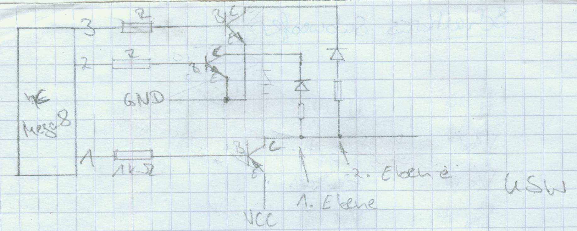

habe vor eine Test-LEDmatrix zu bauen.
Bin zur Zeit am überlegen, wie ich das am Besten verschalte.
Ich wollte jede Ebene (in diesem Fall 3) multiplexen.
Hier habe ich den Schaltplan mal angerissen, wie ich debnke das es
ungfähr so sein könnte. Ich hoffe man kann alles erkennen.

>Ich wollte halt nur Fragen, ob das prinzip, so wie ich die jetzt
>angeschlossen habe stimmt.
Hab ich vor Schreck gar nicht genau angeschaut. :-0
Nein. Die Widerstände zur Strombegrenzung (9 Stück) müssen in die
Segmentleitungen. Du braucht für jede Ebene einen Schalter wie
angegeben. Zeichen mal den kompletten Schaltplan. Und schau dir vorher
die Links an.
>Kann ich da eigentlich auch die beiden Transistoren BC547 und BC557
>nehmen?
Ja.
