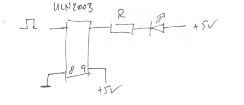

Auch ich versuche mich am multiplexen von LEDs. Trotzt Internet stehe
ich auf dem Schlauch. Anbei ein Auszug aus meiner Schaltung.
Wenn ich jetzt mit ca. 50 Hz takte, dann ist die LED aber sehr dunkel.
Ich nutze eine LED eines Kingbright 5x7 Modul TA07-11HWA.  Wie kann ich
da nun mehr Helligkeit rauskitzeln?

Hallo Marc,
wie groß ist den Dein Widerstand?
Wenn Du einen Dutycycle von 50% nutzt, hast Du nur die hälfte der
Spannung und daurch natürlich auch nur die hälfte des Strom, daher
hälfte * hälfte = viertel. Du hast nur noch ein viertel der vollen
Leistung.

Du solltest erstmal schauen ob das Tastverhältnis stimmt. Ansonsten wird
da nur mehr Strom helfen. Laut Datenblatt verträgt die Anzeige
Strompulse bis zu 150mA (1:10 0,1 ms). Deine Multiplex-Routine darf dann
aber auf keinen Fall stehen bleiben.

von Marc (Gast)
Also ich habe da nur eine LED hingemalt. Warum nicht die Anode an 5 V?
Die anderen 34 sind ja unerheblich erst einmal. AUßerdem hat man ja dann
nicht nur einen Block. Also sagen wir mall 100 Spalten. Aber auch egal -
erst mal. 50 Hz ist auch erst mal egal, denn das flimmert natürlich. Es
geht ja ums Prinzip.
Wenn ich die LED nach Datenblatt permanent versorge ist sie schon OK
hell. So (etwa) soll es halt auch im Multiplexbetrieb sein. Wie kann ich
denn den Strom erhöhen?

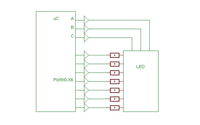

Also hier mal ein Beispiel zur Veranschaulichung:
PortX im uC ist ein belibiger Datenport. Der ULN ist mehr oder weniger
optional, falls der Port den Strom einer LED nicht aufnehmen kann. Für
die Funktionskontrolle würde ich ihn spendieren. Die Widerstände
errechnen sich zu (5V-VLED)/IDD..also so um 150Ohm etwa. Die Pins A, B
und C des Controllers steuern ebenfalls Treiber. Diese müssen den
7-fachen Strom einer LED liefern können..also rund 140mA. Das könntest
du auch durch PNP Transistoren realisieren. Was passiert nun beim
multiplexen:
Du möchtest nun zB eine 8 auf dem Display anzeigen (bildlich
vorstellen).
In der ersten und letzten Spalte deines Moduls müssen also alle LEDs
leuchten, in den anderen nur die oberen, unteren und die mittleren. Also
gibst du zunächst auf dem PortX den Wert 0000000 aus (0 = LED an) und
schaltest danach den Ausgang C in der Schaltung ein, A und B bleiben
aus. Jetzt Leuchten die 7LEDs in Spalte 1. Danach wird Ausgang C wieder
ausgeschaltet, und der Wert auf PortX auf 0110110 geändert. Dann
schaltest du Ausgang B ein (A und C aus). danach wieder B löschen und in
PortX wieder 0000000 schreiben. Dann A einschalten und das ganz Spiel
von vorne.
Was hat das nun für Vorteile:
Der Strom der in die Anoden fliesst ist nicht begrenzt und richtet sich
nach der Anzahl der LEDs die Leuchten (0 bis 7 LEDs pro Spalte). Dadurch
das nur immer PinA, PinB oder PinC leuchten (also immer nur einer! =
deshalb Multiplex) ist der Strom durch den Widerstand an den Kathoden
konstant und gering.
Bei dir wären es dann halt zum Testen die Pins A-E.
MfG Matthias

Sorry Marc,
aber aus deinem Schaltbild geht hervor, dass du es zumindest
Hardwareseitig eher nicht verstanden hast.
Was du dort "gemalt" hast, ist eigentlich kein Multiplexing, sondern das
betreiben einer LED an einem Rechtecksignal. Falls du die LED heller
leuchten lassen willst, brauchst du nen anderen Widerstand. Das wurde
oben aber auch bereits festgestellt und sogar Werte hat man dir dafür
genannt. Was erwartest du also noch wenn du nicht sagst was du dort
verbaut hast? Mehr wie nicht geht, geht halt nicht.
Ansonsten zum Thema Dutycycle: Volle Leistung über die halbe Zeit = 50%
Leistung über die volle Zeit....nicht 25%!

von Marc (Gast)
Ich weiß auch nicht, was an dem Test auszusetzen ist. Ist ja auch erst
mal vollständig die Schaltung. Egal was ich für einen R nehme zwischen
18 und 100 Ohm, da tut sich nicht viel bei der oben genannten Marix, was
mich eben so stört - im Gegensatz zu einer 08/15er, die deutlich heller
wird.
Nur mal so als Beispielwerte: 19 ms LED aus und 0,4 ms ist die LED
derzeit ein

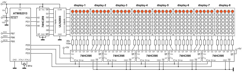

von Bastler (Gast)
Also ich hab diese Variante genommen.
Läuft prima, sollte nur noch ein paar Muster hinterlegen...
Da Du keine Spaltentreiber hast, gehe ich davon aus, das sind Module mit
gemeinsamer Kathode und Du multiplext auch noch die Zeilen? Dann
leuchtet jede LED ja noch weniger Zeit. Mehr als die 8 Module ist dann
gar nicht drin oder?
von Peter D. (peda)
Nein, sondern nur die Zeilen.
Die Spalten liegen ja parallel an, das ergibt dann ein Multiplex von
1/7.
Das ist die übliche Methode.
Peter
von Bastler (Gast)
Genau!
1. Zeile in Schieberegister takten, dann Zeile ausgeben.
2. Zeile in ...
Da bleibt das Timing bei 1/8.
Die Schieberegister können auch direkt 25mA treiben.
Ich hab sowas mit 16x8 aufgebaut, leuchtet mit 150 Ohm echt gut.
von Marc (Gast)
Häh? Jetzt steige ich gleich ganz aus.
Die Zeilen sind am Schieberegister? Der 259 ist doch ein 3:8 Decoder.
Die Spalten hängen doch nach meinem Verständnis an den Schieberegistern.
Bei LED Modulen mit gemeinsamer Anode fließen da durch einen
Schieberegister-Port bis zu 7x25mA.
Ich steh auf dem Schlauch. :-(
von Bastler (Gast)
Es wird zeilenweise Multiplext.
Somit muss das Schieberegister nur eine LED pro Ausgang treiben.
Ablauf:
1. 40 Bit werden in die Schieberegister gelagen.
2. erste Zeile wird angezeigt.
3. 40 Bit werden in die Schieberegister gelagen.
4. zweite Zeile wird angezeigt.
5. 40 Bit werden in die Schieberegister gelagen.
6. ...
Also insgesamt können max. 40 LEDs an sein, aber pro Spalte nur eine.
von Marc (Gast)
OK. Jetzt wird's klarer.

von Marc (Gast)
Ich grab noch mal meinen Beitrag aus.
Bin jetzt (wieder/immer noch) bei diesem Thema und habe mich noch mal in
diese Schaltung vertieft:
http://home.wanadoo.nl/electro1/avr/scroll5.htm
Überseh' ich da was oder wird der ULN2003 oberhalb seines
Leistungsspektrums betrieben? 8 Module à 5 LEDs können doch im worst
case 1A ziehen (je LED 25mA). Und wenn man den Strom noch etwas anhebt,
damit's schön hell wird, ergibt das noch mehr Last. Der Spitzenstrom im
ULN ist aber mit 600mA angegeben.
Wie gesagt: übersehe ich was?
von Bastler (Gast)
Stimmt schon!
Aber...
1. Es kommt bei einer "normalen" Anzeige quasi nie vor dass alle LEDs an
sind
2. nicht dauerhaft. Wenn eine Zeile komplett an ist und die anderen aus,
handelt es sich um einen gepulsten Strom mit entsprechendem
Tastverhältnis.
Wie bereits erwähnt: Ich hab die Schaltung abgewandelt mit 8x16 LEDs, so
dass maximal 16x 25mA = 0,4A fließen. Bei den heutigen hellen (klaren)
LEDs echt ausreichend.
Später will ich mal auf 16x32 erweitern und eine Wand-Deko draus bauen.
von Bastler (Gast)
reduzier einfach mal den Strom auf 20mA, betrachte das ganze aus etwas
Entfernung und entscheide selber ob es hell genug ist...somit haste "nur
noch" 800mA.
...mach den Test mit verschiedenen LEDs...
