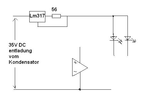

von maddin (Gast)
...das sit der Stand der Schaltung...

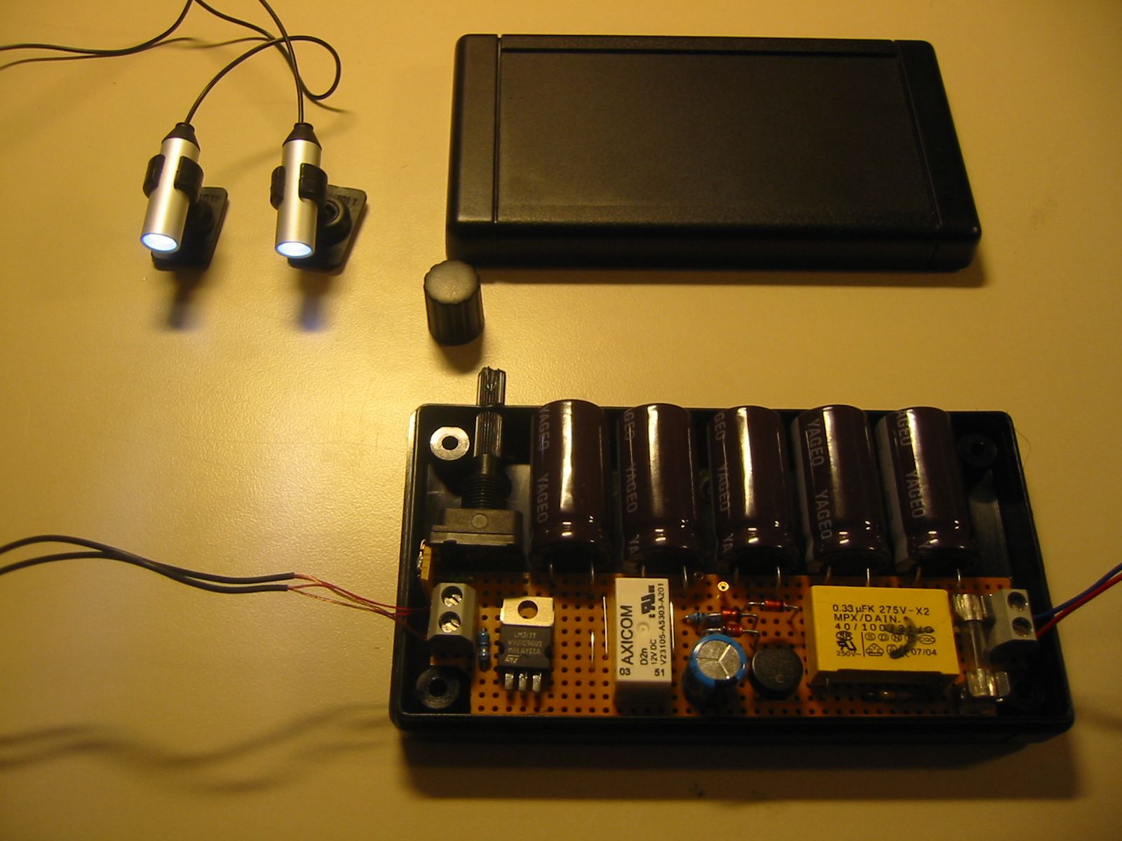

von Roland Z. (r-zimmermann)
@maddin,
nimm einen OP als Komparator (LM358) und eine referenzspannungsquelle
(TL421) und das Thema sollte erledigt sein.
Was ich auf deinem Bild sehe ist daß du außer der Stromzuführung noch
eine andere Printklemme hast an der Leistungen wegführen. Vorsicht, du
verwendest ein Kondensatornetzteil du hast keine galvanische Trennung,
auch an der damit  erzeugten vermeintlicher "Kleinspannung" kann es dir
ziemlich übel eine Braten.
Den Komparator und die Referenzspannungsquelle solltest du in jedem
Elektronikladen bekommen. Falls der TL doch nicht zu haben ist, nimm
einer Z-Diode, das geht aber auf die Genauigkeit. Der TL ist über ein
einfaches Trimmpoti einstellbar und hat fast keinen Drift der Spannung.
Schaltung dafür findest du im Datenblatt, Stichwort "Shunt Regulator".
Roland
von Falk B. (falk)
@ maddin (Gast)
>nachdem die Kondensatoren auf/unter 3,3V entladen wurden, leuchten die
>LED noch recht lange mit einer relativ schwachen Intensität nach.
>Ich bräuchte eine Schaltung mit sehr geringer Stromaufnahme, die die LED
>bei erreichen von <3,3V einfach ab schaltet.
Nicht leichter als das. Nimm einen Komparator mit Open Collector
Ausgang. Über ein Spannungsteiler kannst du entsprechend feststellen,
wann die Spannung unter 3,3V gesunken ist. Dann schaltet der Komparator
den Ausgang und schliesst die LED kurz, sprich der Konsantstrom fliesst
nicht über die LEDs sondern den Komparatorausgang gegen Masse. Voiala.
MFG
Falk
von maddin (Gast)
@ falk, auch eine schöne idee
@roland, natürlich ist eine galvanische trennung vorhanden (relais!? -
genau lesen), eine refenerenzspannungsquelle kann ich nicht verwenden,
da ich sie kaum versorgen kann, oder? zudem ist mir das eigentlich zu
aufwändig...
ich habe nicht sehr viel platz auf der platine....einen lm393 habe ich
hier noch rumfliegen, nur einen kleinen fet zu verwenden, und das gate
irgentwie vor zu spannen ist schlecht, was!?zumal ich nur die
kondensatorspannung zur versorgung der schaltung habe, und diese fällt
ja durch die entladung langsam ab, da wirds schlecht den op damit zu
versorgen oder?
m.

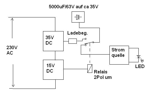

von maddin (Gast)
...zur besseren Übersicht habe ich noch eine kleine skizze...
m.

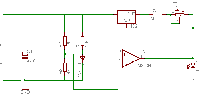

von Falk B. (falk)
@ maddin (Gast)
Ist doch super. Aber LESEN! auch das DATENBLATT! Der LM393 ha bereits
einen Open Kollekro Ausgang, der bis zu 16mA schlucken kann. Wenn es
mehr sein muss, brauchst du einen exteren Transistor.
Warum? Das frisst keinen Strom.
>zumal ich nur die kondensatorspannung zur versorgung der schaltung habe, und
diese fällt
>versorgen oder?
Warum? Deine LED hat ca. 2V Flussspannung, die Stromquelle mit LM317
braucht auch noch ca. 3,5V, macht 5,5V. Dann schaltet der OPV ab. Der
LM393 läuft mit 2..36V und braucht dabei ca. 1mA. Als Referenz kann man
Quick & Dirty eine normale Diode nehmen, die mit ca. 100uA gespeist
wird. Ein Widerstand von 47KOhm sollte funktionieren.
Bildformate]!!!
MFG
Falk
von maddin (Gast)
@ falk:
..mir ist noch nicht ganz klar wie du mit einer normalen diode die
referenz herstellen willst...
ich habe hier mal die zeichnung begonnen...
naja, sie ist auch als jpeg erkennbar...
m.
von Falk B. (falk)
@ maddin (Gast)
Einfach in Flussrichtung schalten?
Ist es soooo schwer, die als PNG zu speichern oder ggf. per IrfanView &
Co vom BMP auf PNG zu wandeln?
Wie gross ist denn der Konstantstrom?
MFG
Falk

von Falk B. (falk)
@ maddin (Gast)
>nein, ich fragte mich nur nach dem sinn... PNG und TIF sind verlustfreie
>packverfahren, für die verlustfreiheit muss man dann ein paar bytes mehr
>hin nehmen.
IRRTUM! Siehe Bildformate.
> wenn ich jetzt spontan und schnell abwäge, und ich davon
>ausgehe das die zeichnungen auch als jpg sehr gut lesbar sind, dann gibt
>es doch kaum einen grund dieses vorgehen zu ändern....oder?
Doch! Es geht ums Prinzip. Weil sich damit über kurz oder lang Murks
einscheicht.
>dann habe ich ca 0,6 bis 0,7v spannungsabfall..
Das ist der Plan!
>hmm.. der Strom ist in meiner Schaltung hier von 1 bis 20mA einstellbar.
Na super, dann reicht der nackte LM393. Die 4mA mehr als im Datenblatt
verkraftet der.
Siehe Anhang.
MFG
Falk
P.S. Für so eine Sache wäre aber eine Stromquelle mit Schaltregler die
bessere Wahl. Damit kannman die Energie der Kondensatoren wesenlich
besser nutzen bzw. viel kleinere verwenden. Bei 20mA reichen die
5x5=25mF gerade mal 37s (bei Entladung von 35 auf 5V). Mit einem
Schaltregler und lauseigen 80% Wirkungsgrad reichen sie 180s, das 4,8
fache!
von Falk B. (falk)
Ach ja, deine Skizze ist als PNG gerade mal 1242 Byte gross, als JPG
12551. Noch Fragen?
von maddin (Gast)
...nein dazu nicht :-)
..du hast also eine diodenspannung von 0,734375V angenommen
((5V/320)*47).
ich werde mit diesem vorschlag mal herum experimentieren, ich denke den
lm393 werde ich da noch zwischen bekommen...
vielen dank für die zeichnung...
@maddin,
sorry, das Relais hatte ich irgendwie "übersehen" Ich habe nur im Bild
den Dicken Kondensator gesehen und den Schaltplan nur überflogen da ich
in der Firma in der Mittagspause ein wenig im Net gesurft bin und
nebenher noch Essen muß (=Multitasking g)
Bitte Entschuldige das Versehen :)
Roland

von Durchblicker (Gast)
Hm. Ich denke immer noch über die galvanische Trennung nach. Ich halte
den Aufbau für, sagen wir gewagt.
Maddin, würdest Du Dich trauen, die Anschlüsse der LEDs ständig zu
berühren und gleichzeit den Netzstecker zu ziehen und zu stecken (beide
möglichen "Polaritäten" des Netzsteckers?)
Ich würde abraten, da durch die Anzugs-/Abfallverzögerung des Relais
letztlich doch eine Spannungsspitze bis zum Benutzer durchschlagen kann.
Überprüfen bitte nur mit dem Phasenprüfer, nicht mit dem Finger! Ich
will hier keine Menschen zum Selbstmord anstiften.
Was passiert, wenn das Relais kaputt geht, brauchen wir eh nicht zu
diskutieren.
Dass das Relais die notwendige Kriechstrecke nicht hinbekommt ist kein
Argument, da so ein Aufbau, jetzt mal prinzipiell betrachtet, fernab
jeglicher Zulässigkeit ist. Auch wenn der Aufbau liebevoll mit Gehäuse
gemacht wurde.

entstehen kann, also eine verbindung der beiden schaltpole des
umschalters im relais im umschaltmoment. ich denke aber das ein relais
soetwas aufgrund seiner mechanischen konstruktion nicht zulässt,
ausnahmen bestätigen die regel.
wenn das gehäuse zugeschraubt ist, sind alle teile isoliert, man kann
keine spannungsführenden teile berühren, ausser das ding landet in der
badewanne, aber an der stelle versagen dann auch viele original
zugelassene teile, denn soweit ich weiß muss ja nicht jedes gerät
wasserdicht sein:-)

@Falk Brunner :
so, die schaltung mit dem comperator ist implementiert, ich habe die
widerstände mit 15K und 100K gewählt, hatte ich gerade zur hand.
bei ca 5V wird die LED durch den Op überbrückt, wunderbar.
vielen dank für deinen hinweis und den kleinen schaltplan.
maddin
