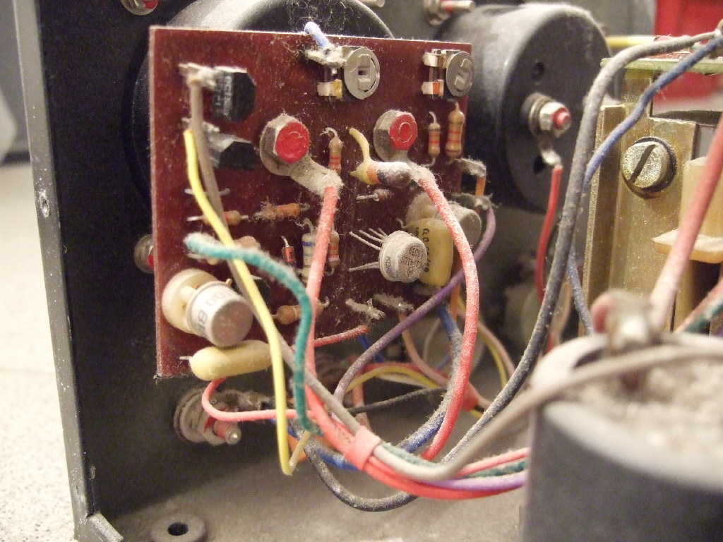

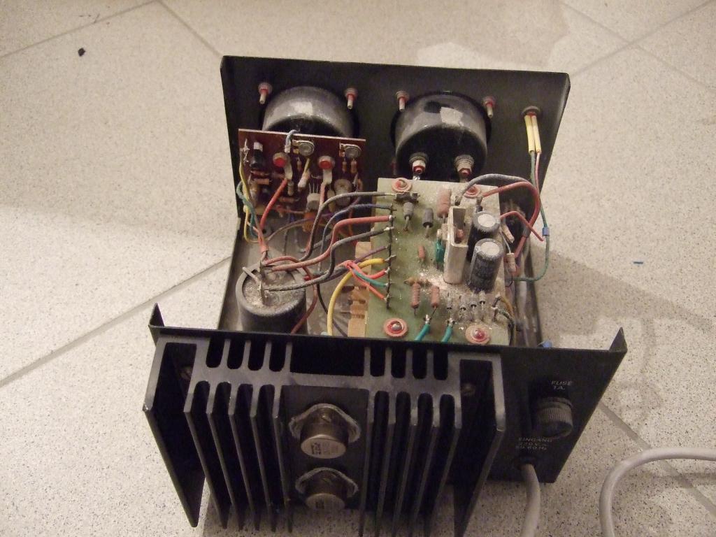

Ich habe das Gerät heute geöffnet und bin erstmal Erschrocken - voll mit
weissem Dreck und Staub (incl. toter Fliegen) im Anhang zwei Fotos. Die
helfen Euch sicher...
Schlage vor, erstmal mit einer physikalischen Säuberungsaktion zu
beginnen. Konnte (abgesehen vom "Master-Siebelko") nur zwei Elkos auf
dem Trafo entdecken. Da ist auch ein grüner Trasistor "B633" ???
Wenn ich Euere Tipps richtig deute, müsste ich mich auf die zweite
Platine hinten auf dem Ampere-Meter konzentrieren. Da scheint auch ein
Opamp drauf zu sein ...
Bitte seht Euch das mal an - vielleicht fällt jemandem was ein ?
Gruß und Danke
Andreas
Seht Euch das bitte mal an - vielleicht hat einer ne Idee...

von Patrick (Gast)
Vielleicht reicht es auch das Netzgerät mal mit Wasser und ner
Zahnbürste vom Dreck zu befreien, wenn der Dreck unbekannter
Zusammensetzung irgendwelche  (hochomigen) Regelwiderstände besser
leitend macht, als sie eigentlich sein sollten.
von Anon Y. (anonymous)
schau dir mal die potis an, bei dem dreck kann's schon sein, dass sich
deren werte verändern. zum säubern googlen, studiotechniker haben oft
das prob.
von Durchblicker (Gast)
Oha, da ist ja wirklich ein 741 drin. Lese ich da KW38 '83?
Mach mal die einfache Messung der Brummspannung am Elko bei Kurzschluss.
Den Strom kennst Du dann und die Welligkeit läßt auf die Kapazität
schließen: C = I x 0.01s / dU, falls das ne Graetz-Brücke ist.

von naja (Gast)
nimm erstmal ein 2. multimeter und prüfe ob das amperemeter es noch
richtig tut nich das 2x zu hart abgesetzt wurde und jetzt der zeiger
nichtmher hoch kommt  oder das fett ausgeharzt ist .....
und janicht die trimmer anlangen die bekommst du nichtmehr eingestellt.
die bahn ist 100% oxidiert   kauf mal lieber neue.
an dem transisitor wird nix schlecht geworden seine genauso wie am opv
eher noch die elkos bzw potis

Es ist ganz einfach: Damit Ihr auch die richtigen Bilder habt, das Teil
eingeschalten und Fotos gemacht (die braucht Ihr jetzt nicht mehr) die
beweisen, daß das Ampere-Meter richtig anzeigt.
Darauf hin habe ich das Gerät von Netz getrennt und geöffnet
Danach (jetzt nimmt das Verhängnis seinen lauf) die Regelpatine vom
Ampere-Meter vorsichtig abgeschraubt, sichtkontrolliert und mit Spritus
gereinigt (auch von der vorbildlich gereinigten Platine braucht Ihr die
Bilder nicht mehr).
Und dann ists passiert: Sehr Ihr in den Bild
(http://www.mikrocontroller.net/attachment/27361/DSCF2251-1.jpg) von
weiter oben das dicke rote Kabel, welches vom Elko zum rechts zum
Amperemeter geht?  Jetzt müsst Ihr aber drauf kommen .... Das Kabel ist
auf die Regeplatine gekommen, der Hauptelko hat sich schlagartig
entladen. Dieses wurde von zwei funken und Stromgeruch begleitet :-(
Die anschliesende Funktionskontrolle (man hofft ja) hat den Stromgeruch
noch weiter untermalt.
Status:
Das Gerät liefert noch eine einstellbare Gleichspannung. die
Stromregelung ist ohne Funktion. Bei Kurzschluss der Ausgangsklemmen
fliesen mehr als 4A, Stromgeruch macht sich breit und nach ein paar
Sekunden schickt es die Hauptsicherung "in den Elektronik-Himmel" ...
Learnigs und Warnung an Alle:
IMMER die Kondensatoren entladen !!!!
Andreas

von Jadeclaw D. (jadeclaw)
Da dürfte es wohl 1 - 2 Transistoren auf der Regelplatine zerlegt haben.
Den 741 kann man evtl. zur Sicherheit ebenfalls tauschen, Kram für ca.
2-3 Euronen. Da man den 741 nicht mehr im Blechgehäuse bekommt, sollte
man vorher die Belegung anhand des Datenblatts vergleichen. Da die
Spannungsregelung als solches noch geht, ist aber anzunehmen, daß der
OpAmp nichts abbekommen hat. Wichtig ist nur, daß Instrumente und Trafo
in Ordnung sind, denn das ist das Teure an jedem Netzgerät.
Gruss
Jadeclaw.

von UBoot-Stocki (Gast)
ich habe noch was gefunden zum Thema "Kaputt-Reparieren" ... Wollte ich
Euch nicht vorenthalten :o)
Andreas
