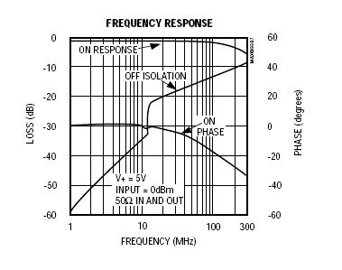

von Hans (Gast)
ok muss mich korrigieren, beim max4066 im Datenblatt ist das angehängte
Diagramm zu finden, bin mir nur noch nicht schlüssig was es bedeutet ;-)
Erstmal weiss ich nicht genau was ich mit der y-Skala (LOSS(db))
anfangen soll.
1. Was genau sagen denn z.B. -20db aus?
2. Welcher Wert wäre für mich bei der OFF-Isolation wünschenswert?
3. Wie stehts mit der OFF-Isolation bei den nicht im Diagramm
angegebenen 125khz für die ich den Baustein verwenden möchte?
Danke,
Hans
von nixcheck (Gast)
-20dB ist die Dämpfung. D.H. bei 125 khz > -60 dB sollte reichen. Muster
kriegst du kostenlos bei Maxim  Aber bitte nicht Christophs ersten Tip
mit dem Spannungsteiler auf 2,5V  und Koppel-C vergessen das brachst du
warscheinlich auch bei dem MAX4066. Ich dachte das hättest du schon mit
dem 4066 probiert ? Wenn nicht dann versuch erst mal das.
