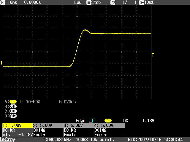

von Daniel R. (daniel_r)
Also nen aktiven Tastkopf hab ich nicht hier. Mein Scope hat 200MHz
Bandbreite. Der Tastkopf auch.
Die Rise Time (10% bis 90%) liegt bei 5ns. Sehet selbst...
Daniel

von Peter (Gast)
@daniel_r
Danke!
Denke mal Du hast ohne Last gemessen. Könnte dann ja dem entsprechen was
falk schon sagte(5-10ns), mit entsprechender Last wirds dann halt
langsamer.
