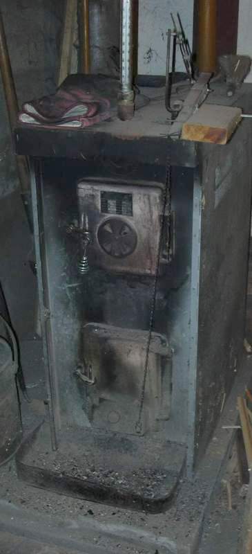

Gut, mit den modernen (auf alt und echt getrimmten) Raumheizern kenne
ich mich nicht mehr so aus, ich hab' seit Jahrzehnten 'ne solide
Schwerkraftheizung (Kessel im Keller) und verheize meist "Brennstäbe"
aus spaltbarem Material (Holz). Da trifft Deine Aussage zu, wenn beim
Anheizen zu wenig Luft da ist oder beim Nachlegen zu geringe Temperatur.

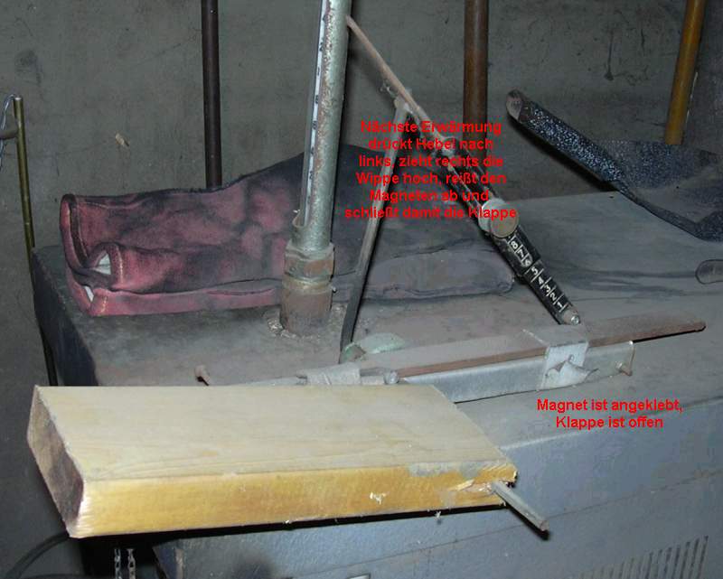

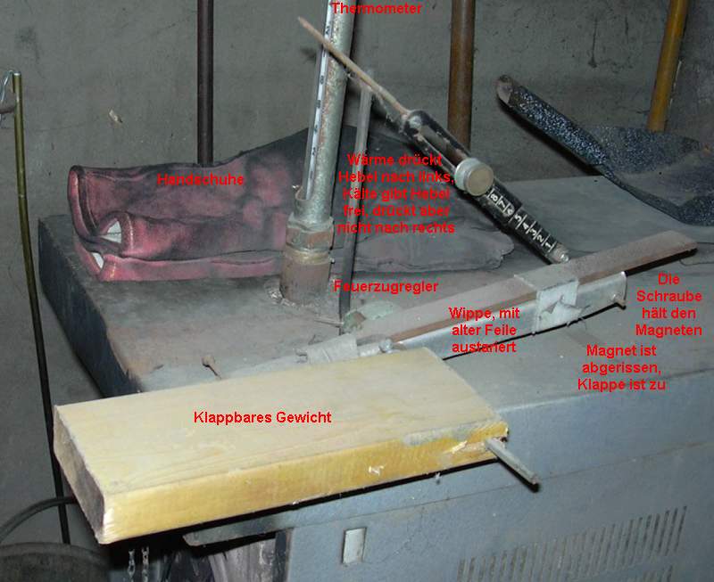

Ich schließe die Ofentür also erst wenn beim Nachlegen die Temperatur
das auch erlaubt. Der (mechanisch etwas modifizierte) Feuerzugregler hat
dafür eine zweite Betriebsart, er schließt die voll geöffnete Klappe
(bis auf einen ganz kleinen Spalt) bei Erreichen der Temperatur
schlagartig (wird von einem Dauermagneten abgerissen) und öffnet sie
nicht wieder, damit die Wärme nicht durch die Esse entweicht. Wenn es
bannig kalt ist, heize ich mit Steinkohle und nutze den Feuerzugregler
auf konventionelle Art.

von Hannes L. (hannes)
> Ich such mir nen Wolf nach diesem Feuerzugregler
Den gibt es vermutlich nur in meinem Keller an meinem über 30 Jahre
alten Gliederkessel der Schwerkraftheizung.
Urzustand: Der Stift der Druckpatrone (hydromechanisches Thermometer)
drückt bei Erwärmung gegen das Gestänge und schließt die Luftklappe, die
per Gegengewicht offen gehalten wird. Bei Wärme geht die Klappe zu, bei
Abkühlung wieder auf.
Modifikation: Ein Hebel (Wippe, Waagbalken) wurde auf der Achse des
Gestänges locker (drehbar) angebracht, an dessen vorderes Ende die Kette
der Luftklappe angebracht wurde und dessen hinteres Ende mit einem
Magneten versehen wurde, den man manuell an der Blechverkleidung des
Kessels ankleben kann und somit die Luftklappe öffnen lann. Die alte
Mechanik reißt nun über eine kurze Kette den Magneten vom Blech ab,
wodurch die Klappe zu fällt und zu bleibt. Zusätzlich ist ein klappbares
Gewicht an der Wippe angebracht, das bei Holzfeuerung nach vorn geklappt
ist und somit die Klappe zu hält. Falls ich (bei derbem Frost)
Steinkohle heizen muss, klappe ich das Gewicht nach hinten, wodurch es
die Klappe bei Abkühlung wieder öffnet.
Das Ganze funktioniert seit über 18 Jahren (seit der Verfügbarkeit
kostengünstigen Brennholzes) hervorragend und wurde nur in den ersten
Wintern etwas nachgebessert/optimiert.
Ich erreiche dadurch, dass bei Holzfeuerung die Glut känger erhalten
bleibt und die Restwärme nicht so schnell durch den Schornstein
entweicht. Mein Schornsteinfeger bestätigt mir bei jeder Kehrung einen
trockenen gesunden Schornstein ohne Ablagerungen von Kondensat (Teer).
Ich werde mich bemühen, diese Heizung so lange wie möglich zu erhalten,
auch wenn Lobbyisten daran arbeiten, solche Heizungen verbieten zu
lassen.
> Hat der Regler einen Namen oder eine Typenbezeichnung ?
Das weiß ich nicht, mit meiner Funktionalität habe ich sowas noch nicht
gesehen, aber auch noch nie danach gesucht.
> Hab mehrere Patente gefunden die nach Abbrand diese Klappe schließen,
> das macht wegen der Auskühlung auch Sinn nur ich finde keinen Regler
> der das kann.
Tja, ich habe nie danach gesucht, weder nach Patenten, noch nach
Reglern.
> Alle anderen machen natürlich die Klappe bis zum Anschlag auf und so
> verbleibt sie dann.
Und da mich das gestört hatte, habe ich kurzentschlossen Hand angelegt
und meinen Regler vergewaltigt. Sorry, ich schrieb oben von einem
Gegengewicht, das war ein Irrtum, es war eine Schraubenfeder (als
Torsionsfeder) auf dem Sechskant, der jetzt Wippe und Gewicht
(Holzklotz) trägt.
Ich hänge mal ein paar Fotos mit Kommentaren an.
@Gebhard:
Was Du schreibst ist alles richtig, wenn man eine neue Heizung plant.
Bei (m)einer vorhandenen 32 Jahre alten, aber sehr gut funktionierenden
Schwerkraftheizung mit gusseisernem Gliederkessel und Gussradiatoren
lohnt sich der Aufwand nicht, solange kostengünstig trockenes Brennholz
zur Verfügung steht und jemand da ist, der Zeit zum "Tetris spielen"
(unterschiedlich geformte Holzklötze so in den Ofen werfen, dass
möglichst wenig Hohlraum entsteht und die Finger nicht angesengt werden)
hat. Die Modifikation meiner Luftklappenmechanik und das Ändern des
Heizverhaltens (periodisches Heizen, also Anheizen wenn mir kalt wird
und ausgehen lassen, wenn es schön mollig ist) hat meinen Holzverbrauch
drastisch reduziert.
Ich habe die Luftklappenmechanik umgebaut, als ich noch nicht mit
Mikrocontrollern umgehen konnte. Ich hatte zwar über den Einsatz einer
Platine vom Commodore Plus/4 oder der Floppy '1541 für eine Steuerung
nachgedacht, mich hat aber der zusätzliche Stromverbrauch abgeschreckt.
