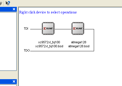

von Daniel (Gast)
Ich habe eine Chain aus XC9572XL und Atmega128 (also fast identische
Konfiguration) und bei mir funktioniert es, wenn ich in Impact die Chain
per Hand einrichte:
 - Das CPLD: "Add Xilinx Device", dann .bsd file angeben (liegt unter
/Xilinx91i/xc9500xl/data), richige Package Variante wählen
 - Der AVR: bsdl.zip runterladen
(http://www.atmel.com/dyn/resources/prod_documents/bsdl.zip),
ATMEGA128.BSD entpacken, WICHTIG: Endung von Groß- auf Kleinschrift
ändern sonst erkennt es Impact nicht, als "Non-Xilinx Device" in die
Chain einbauen (Position beachten)
Dann müsste die Device-ID des CPLD auslesbar sein und der "Chain
Integrity Test" laufen. Anbei ein Bild der Chain wie sie in Impact
erscheint.
Viel Erfolg
Daniel

von kollabierer (Gast)
Dankeschön, jetzt funktioniert es. Hab jetzt alles von Hand angegeben
und es funzt :-)
