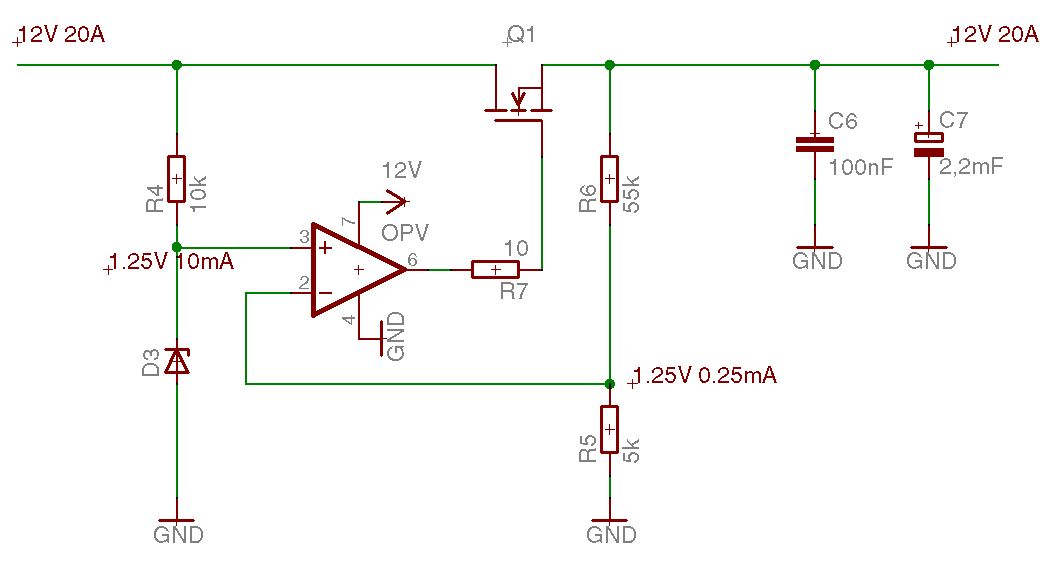

wie schon vorher berichtete baue ich eine Schutzschlatung, die Impulse
hoher Spannungen ableitet. Damit während dieser Zeit - wenn also so ein
Impuls auftritt - weiterhin Versorgung vorliegt, dachte ich an einen
Spannungsregeler, siehe Angang.
Frage:
1. Macht er Sinn?
2. Welche andere Möglichkeiten gibt es, um einen "'Spannungsbegrenzer"
zu realisieren?
Gast #682440
@ Falk,
vielleicht habe ich mich ungünstig ausgedrückt...
>Z-Dioden, Varistoren, etc.
Das mache ich schon. Diese sind vor dem Regler geschaltet! Problem bei
Varistor ist, dass er die Versorgungsspannung mit dem Störimpuls
zusammen in die Wärme umsetzt -> Anhang.
Ich will aber, dass auch während Störimpulsen eine Versorgung von max.
15V vorliegt. D.h. ich brauch eine Schaltung, die mir die Versorung
begrenzt und zwar so dass:
  - wenn Vin>15V dann Vout=10..15V
  - wenn Vin<15V dann Vout=Vin
Gast #682447
Deine Schaltung wird so nicht funktionieren.
Die Gate-Source-Spannung kann nur Werte kleiner gleich Null annehmen,
was den Transistor nicht durchsteuern lassen wird.
Abhilfe:
-OP mit höherer Spannung versorgen (12V +max Gate_Source)
-P-Kanal MOSFET verwenden
Gast #682449
hast recht..
das ist nur ein entwurf um das prinzip zu zeigen, hab es schnell
zusammen geworfen und übersehen dass ich ein N-MOSFET genommen hab.
#682450
@ +- (Gast)
Scheint so.
Zusammen? Bei richtiger Dimensionierung fliesst durch den Varistor nur
Strom während eines Störpulses.
Eine 15V Z-Diode bzw. Varistor tun genau das.
MfG
Falk

#682466
An dem Prinzip ist was dran. Wir haben vor Jahren für ein Gerät, das
unter beengten Einbauverhältnissen unter hoher Belastung durch
störungsbehaftete Stromversorgung arbeiten sollte, etwas Ähnliches
entwickelt. Das reine "Herunterknüppeln" von Störungen wäre nicht
gegangen, weil dies zu viel thermische Belastung erzeugt hätte. Eine
rein passive Lösung (LC-Glieder) wäre nicht gegangen, da der Einbauraum
dafür nicht reichte.
Wir haben dann letzlich eine Kombination aus allem genommen: LC-Filter,
Begrenzung kurzer Impulse durch Varistoren o. ä. und eine aktive
Nachregelung zur Begrenzung längerer Störimpulse.
