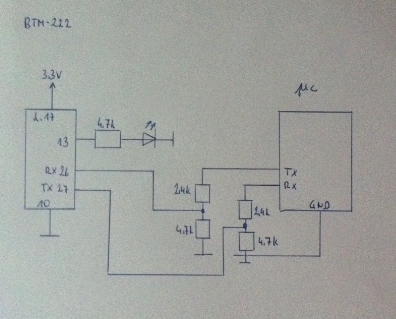

Hallo Habe mich auch mal auf die Spuren des kabellosen programmierene gewagt, nun habe ich das Problem das sich mein BTM-222 nicht konfigurieren lässt, ich habe mal meine Datei angehängt wie ich es mittels Mikrocontroller angeschlossen habe, die Spannung von RX und TX habe ich mittels Spannungsteiler probiert anzupassen, mit der Status LED schaue ich ob eine Verbindung besteht die blinkt dauernd. Vielleicht könnte mir ja wer weiterhelfen, ob ich nicht einen kompletten blödsinn aufgebaut habe. Mit freundlichen Grüßen beno
Wenn dein µC mit 5V versorgt wird dann funktioniert der Spannungsteiler nur für den Ausgang des µC. Für die andere Richtung brauchst du einen Levelshifter von 3,3 auf 5V. Dazu gibt es versch. Schaltungen, google mal danach. Am besten beide mit 3,3V versorgen, das bringt die wenigsten Probleme. Holger
Danke für deine schnelle Antwort werde mal danach schauen weißt du ob ich dann ganz normal mit einem Hyperterminal die kommunikation versuchen kann.
Nein, der PC hat noch andere Pegel, dort brauchst du auf jeden Fall eine Anpassung !

Mit einem USB zu Serial Wandler werde ich es versuchen, kann es vielleicht sein das ich es dann über das Terminal noch finde wen es mein Bluetooth Stick nicht erkennt. Ich hoffe ich gehe dir nicht auf die Nerven mit meinen Fragen
Immer an den Levelshifter denken. Mehr als 3,3 V killen das Modul !
Den was ich da habe ist das FTDI Basic Breakout 3,3V das müsste doch auch funktionieren ohne das ich dann einen Levelshifter brauch oder
