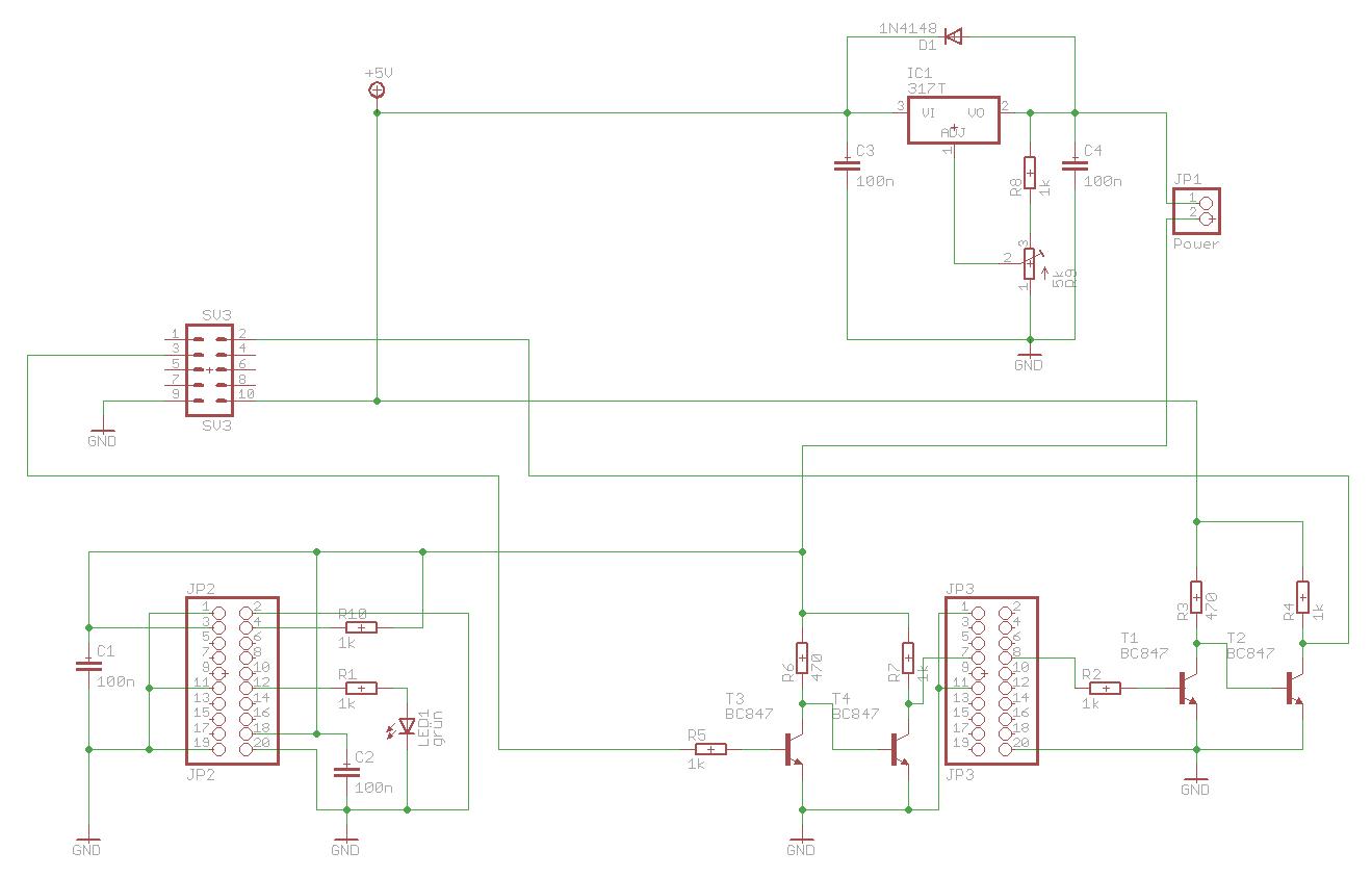

#1376188
Ok hier ist mal der Schaltplan der Basis, darauf sitzt dann eine andere Platine mit dem BT Modul, das Bild dazu folgt gleich. Grüße vogel
#1376190
Und hier der Schaltplan des Moduls selber. Wundert euch nicht das am rechten Stecker die Nummern der Pins nicht mit denen von der Basis übereinstimmen, mir ist im nachhinein aufgefallen das dort was verdreht war, verlötet sind die entsprechenden paar Leitungen aber richtig. Grüße vogel Der linke Stecker scheint aber auch verdreht zu sein...
#1377809
Ich werd narrisch, die ganzen verdrehten Stecker waren es. Und noch dazu hab ich da irgendwie mich bei den Pins vertan un bin da noch um eine Stelle verrutscht. Nu is alles richtig zusammen un es klappt. Da hätt ich aber au gleich draufkommen können. Immer diese doofen Leichtsinnsfehler. Danke euch :D Nu kann ich mich an die Programmierung machen. Grüße vogel typisch uart, entweder verdreht oder baudrate falsch ...
