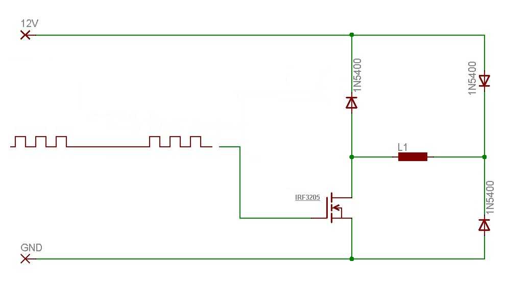

von Stefan H. (Firma: dm2sh) (stefan_helmert)
mach es einfach so:
Nimm eine H-Brücke aus 2 FETs und 2 Dioden und dazu eine Spule aus einem
Schaltnetzteil. Lass die FETs durch einen Taktgeber pulsen. Sind sie an,
dann steigt der Spulensrom, die Battery wird etwas entladen. Gehen sie
aus, dann gibt die Spule einen Teil ihrer Energie an die Battery zurück.
Da hast du Laden und Entladen drin und brauchst keine Stromquelle dran.
Um die Selbstentladung auszugleichen, nimm eine kleine Solarzelle, die
ist vielleicht billiger als ein Netzteil und dazu unabhängig von der
Steckdose.
von michi0025 (Gast)
@ Stefan Helmert
Das mit der Rückspeisung ist ne sehr gute Idee! Die Frage ist nur ob das
noch den selben Effekt hat?! Ich habe die Schaltung die du meintest mal
skizziert, ist das richtig so?

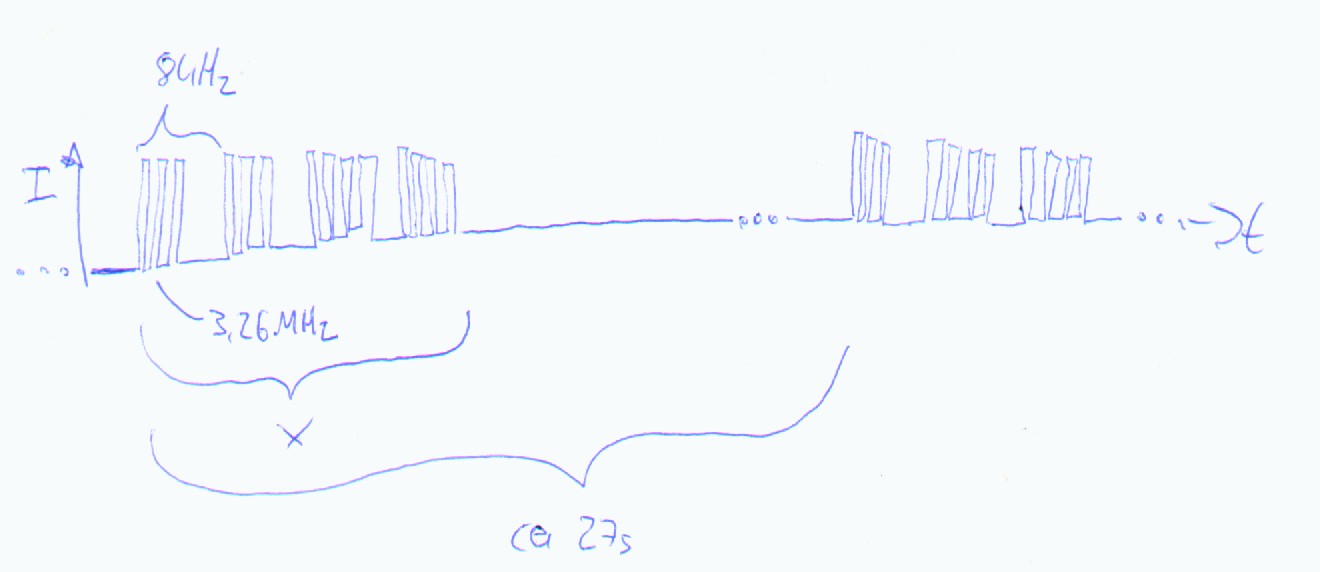

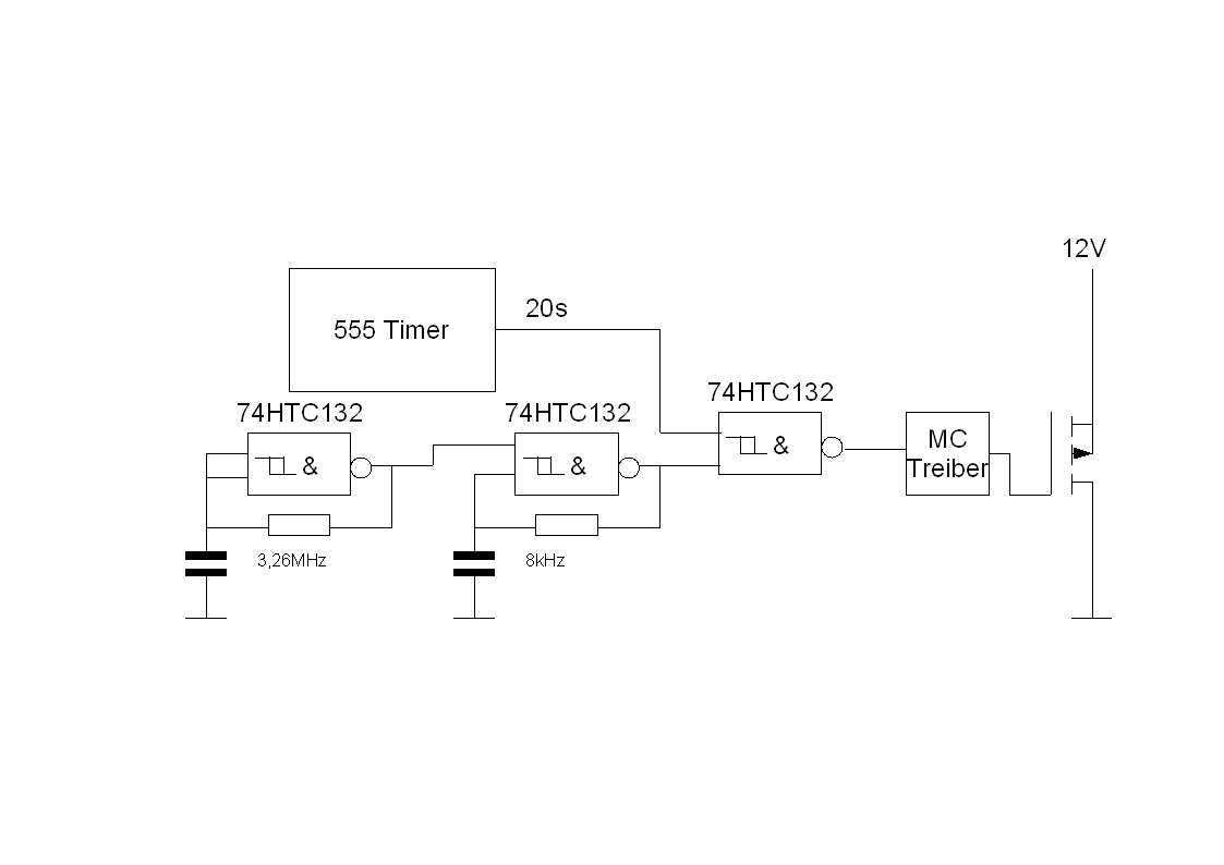

Hier ist wieder eine andere Frequenz angegeben 3.26MHz!
http://fotovoltaik.com/blog/?page_id=11

Wenn ich jetzt alles richtig zusammenfasse, vorausgesetzt die Quellen
sind wahrheitsgemäß müssen wir alle ca. 27s, mit einer Pulsdauer von x
für eine Dauer von 62µs (8kHz / 2) Stromimpulse von 80A mit einer
Frequenz von 3,26MHz erzeugen.
Jetzt wissen wir nur nicht wie lange der Aktivator pro Periode 27s
arbeitet. Also x ?
von Sascha (Gast)
http://www.neogard.ch/solartechnik/test_uniwien.pdf (da is noch ne
tabelle tabei)
3,26Mhz -> in 153ns von 0 auf 80A ?
der irlr3915 hat risetime von 51ns und ne falltime vonn 100ns
oder rechne ich schon wieder misst :D

von Sascha (Gast)
@Hegy
die Resonanzfrequenz hatte ich ins spiel gebracht und um aufklaerung
gebeten, weil fuer mich das ganze keinen sinn ergab ;)
mit ein paar khz kristalle zur reaktion zu bringen konnte ich mir nicht
vorstellen, deswegen hab ich gedacht, das man die bleiplatten zum
"schwingen" bringen muss. aber die sind niemals alle gleich und haetten
unterschiedliche frequenzen.
die 3,26Mhz als Frequenz fuer die kristalle ergibt für mich schon mehr
sinn (auch wenn ich chemie abgewaehlt hab^^)
jetzt bleibt nur noch die frage, wie das gesamte Signal aussehen musst
-> zeichnung von michi0025
So, meine Schaltung ist auf dem Steckbrett aufgebaut. Stromimpulse mit
ca 3,3MHz und >40A kann ich messen, aber das Signal sieht nicht
besonders schön aus.
Dies das wird aber wohl noch ein bisschen besser werden wenn es erstmal
auf einer Platine ist.
Hab als ersten Versuch einmal ein Bleiakku angeschlossen. Ich befeuer
ihn grad im 100ms Takt bis der Akku leer ist. Dann mal schauen ob sich
die Kapazität geändert hat.
Hier klackert es ganz schön, man merk das Strom fließt.
Habe eine 2A Sicherung als Schutz vorgeschaltet, sie brennt nicht durch
Ergebnis folgt....
zur Ergänzung, ich erzeuge Stromimpulse mit einer Frequenz von ca.
3.3MHz für eine Dauer von 20µS und das alle 100µS.
von asdf (Gast)
Hi michi0025,
wie erzeugst du denn die 3.3MHz? Wie sieht das Signal auf einem Oszi
aus?
Vergiss nicht, den Akku direkt an die Entladung auf zu laden, sonst
schädigst du ihn sehr stark.
siehe oben!
von avion23 (Gast)
LOL! Ich bin gerade wirklich am lachen und habe meine Tastatur
gleichmäßg mit Kaffee eingesprüht.
Du meinst
http://www.mikrocontroller.net/attachment/31853/Batterie_Aktivator.jpg?
Schau dir bitte mal meinen Post an vom 23.02.2008 15:58 (Author asdf).
Dort habe ich erklärt, warum das so nicht funktionieren kann. Und meine
Annahmen waren noch sehr nett :)
Was du dort gebaut hast nennt sich Linearregler. Dein
MC-Treiber-Innenwiderstand bildet mit der Gatekapazität einen Tiefpass,
der das Signal glättet. Du bekommst vermutlich nicht einmal die 8kHz
ordentlich auf dem Mosfet.
Bei 3.3MHz wirkt sich schon die Zuleitungsinduktivität innerhalb des
Mosfets zum Gate so stark aus, dass du einen Schwingkreis baust. Von
Rechtecksignalen kann da nicht mehr die Rede sein. Geschweige denn, dass
du da noch 40A über ein meterlanges Kupferkabel schicken kannst. Und das
ganze auf einem Steckbrett!?!
Welche Frequenz hat denn dein Oszilloskop? Bei 3.3MHz Rechtecksignal
sollte es  IMHO eine Frequenz von >40MHz haben, um überhaupt etwas
anderes als einen Sinus anzuzeigen. Welche Zeit hast du pro div
eingestellt? 0.1µs/DIV?
Wie wäre es mit einer Massenproduktion? Wir machen 50:50? Als Vertrieb
könnte man http://www.bpes.de/de/boxentransformer.html benutzen, die
haben schon die entsprechenden Kundenlisten.
@avion23
Wie kannst du urteilen wenn du den Aufbau noch nie gesehen hast?
Woher weißt du wie groß der Innenwiderstand des Treibers ist, wenn ich
den Typ hier nie bekanntgegeben habe?
Ich geb zu der Strom in der Batterie ist nicht Recheckförmig. Dies wird
er aufgrund der Parasitären Induktivitäten wohl auch nie werden. Aber es
sind Stromspitzen mit der besagten Frequenz auf dem Oszi zu sehen.
von avion23 (Gast)
@michi
Es ist vollkommen welchen Typ du verwendet hast, die Physik lässt sich
davon nicht beeindrucken. Eine Überschlagsrechnung findest du unter
Beitrag "Re: Bleiakku-Aktivator" . Du kannst dir auch
das Datenblatt deines Mosfet-Treibers ansehen. Oder das Datenblatt des
verwendeten Mosfets. Selbst mit einem R_i=0 des Treibers und null
Induktivität in den Zuleitungen wirst du Probleme bekommen.
Ich finde es überraschend, dass dein Oszilloskop das anzeigt, weil es
allem widerspricht, was ich gerechnet & gedacht habe. Deswegen habe ich
dich auch nach den Einstellungen und dem Typ deines Oszilloskops
gefragt. Worauf du übrigens nicht geantwortet hast, was eine weitere
Diskussion schwierig macht.
IMHO ist es unmöglich mit der von dir vorgestellten Schaltung eine
Frequenz von 3.26MHz in den Akku zu übertragen. Selbst wenn stellt sich
immer noch die Frage, ob die Zeit & Strom reicht die Kapazität der
Platten um zu laden. Das sind mit Sicherheit mehr als ein paar pF.
Hat noch jemand eine Meinung dazu? Ich wüsste gerne, ob ich total auf
dem Holzweg bin.
Glaub mir, ich fände es gut wenn man alte Bleiakkus regenerieren könnte.
Ich bekäme auf Anhieb über 100 sulfatierte Bleigelakkus zusammen, das
lohnt sich. Ich glaube auch, dass periodisches Laden und Entladen mit
hohen Strömen einen positiven Effekt hat. Aber ich glaube nicht, dass
die Frequenz dafür 3.26MHz sein muss. Und ich glaube auch nicht, dass
sich Bleisulfat wieder "reaktivieren" lässt. Und ich bin mir sicher,
dass deine Schaltung so wie du sie vorgestellt hast nicht das tut, was
du behauptest.
Das Problem an Glauben ist, dass es keine Fakten sind :) Der von mir
gemachte "Versuch" hat mir leider das Gegenteil gezeigt. Deswegen bin
ich an den Ergebnissen von anderen interessiert.
von Peter X. (vielfrass)
habe mir dies mal durch den Kopf gehen lassen.
Herausgekommen ist diese Schaltung.
Ich würde für die Spuleninduktivität so ca. 7,5uH wählen.
1 / 8kHz = 125us.
Also hat der Strom 125us/2 = 62,5 us zeit um anzusteigen.
Faustformel I = T * U / L
62,5us * 12V / 7,5uH = 100A
Danach sollte der FET abschalten.
Der Strom möchte jetzt gerne :-) weiterfließen und lädt über die Dioden
den Akku wieder auf.
Um die Verlustleistung gering zu halten, würde ich mit Impulspacketen
arbeiten. Die 8kHz also für 10ms einschalten und für 990ms aus.
Die 12V - Versorgung der CMOS Ansteuerschaltung sollte gegen diesen
ganzen Störimpulskram ~~~ gut geschützt werden... :-)
von MC (Gast)
Sollte sich die Spule nicht über die beiden oberen Dioden entladen,
sodass, wenn überhaupt, nur ein Bruchteil der Energie in den Akku
zurückfließt?
> zurückfließt?
Oh verdammt,
du hast recht, meine Schaltung ist Mist!!!
von avion23 (Gast)
Verdammt... Ich hätte wohl besser aktualisieren sollen.
Die Schaltung habe ich nachgebaut. Allerdings mit f = 100kHz, L = 200µH.
Es fließt Energie zurück in den Akku, zumindest springt die Sicherung
meines Netzteils an und das Oszilloskop sagt dasselbe.

habe mir deshalb zum Spaß und aus Neugierde mal einen sogenannten
Desulfator mit wenigen Teilen aus meiner Grabbelkiste nachgebaut
(siehe Foto). Einen NE555/556 dürfte wohl jeder haben. Es handelt sich
dabei um eine modifizierte Version dieser Schaltung:
http://home.comcast.net/~ddenhardt201263/desulfator/trevorandrews.gif
Ich habe noch einen 7805 Festspannungsregler für den NE555/556
hinzugefügt, sowie eine Sicherung falls der N-FET hochgeht, damit die
Spulen sich nicht in Glühwendeln verwandeln. Als N-FET habe ich
einen IRF 740 verwendet. Die Spulen bzw. Ringkerne stammen aus
ausgeschlachteten Netzteilen.
Durch Veränderung der Widerstände (R2, R3) am NE555 kann man
Frequenz und Impulslänge verändern. Eingestellt ist es bei mir auf
eine Frequenz von ca. 1 Khz und 100 µsec Impulslänge. Je länger die
Impulslänge, desto wärmer werden FET und Spule, desto stärker wird
aber auch die Spule geladen. Die Funktion kann man mit einem
Oszilloskop am NE555 überprüfen, bzw. wenn man nahe an die
Schaltung herangeht auch hören (z.B. einen 1Khz Ton). Außerdem
produziert die Schaltung beim Anlegen an den Bleiakku einen guten
Funken an der Elektrode. Die Schaltung verbraucht ca. 50mA.
Funktionsweise:
Bei der Schaltung handelt es sich im Prinzip um einen sogenannten
Sperrwandler bzw. flyback converter. Wenn der N-FET für einen kurzen
Moment einschaltet wird die Spule L2 aus dem Bleiakku geladen.
Beim Ausschalten entsteht schlagartig eine EMK-Spannung
(entgegengesetzter Polarität), die im Prinzip von dem Kondensator und
L2 über die Diode D2 in den Bleiakku geleitet wird. Es entstehen
hochfrequente Ströme von mehreren Ampere.
Um das Bleisulfat wieder von den Platten zu lösen, werden also
hochfrequente Ströme durch den Akku gejagt, wobei die
Bleisulfatkristalle wieder zertrümmert und in Lösung/Suspension
gebracht werden. Angeblich soll sich dabei auch die Oberfläche
(-> Elektronenmikroskop) der Platten wieder vergößern. Inwiefern
dabei Frequenz bzw. Resonanzfrequenz eine Rolle spielen entzieht sich
meiner Beobachtung. Aber eine wie auch immer geartete Störung, zieht
auch immer eine Schwingung in der Resonanzfrequenz nach sich. Der
Prozess ist aber mit Sicherheit abhängig von der produzierten
Stromstärke. Eine zu große Stromstärke kann allerdings auch leicht die
Platten irreparabel beschädigen. Die Schaltung soll angeblich auch mit
Bleigel-Akkus funktionieren, was ich nicht getestet habe. Bei kleinen
Akkus würde ich die Spule L2 entsprechend dimensionieren bzw. die
Einschaltdauer kurz halten.
Fazit:
Die Kapazität (36Ah) meines alten Bleiakkus hat sich nach Wochen
und Monaten so gut wie vollständig wieder hergestellt und der
Innenwiderstand ist dabei zu sinken. Der Bleiakku wurde dabei
gleichzeitig mit einem schwachen Ladestrom (ca. 100mA) geladen, um
den Verlust durch den Desulfator auszugleichen. Einen Startversuch
habe ich noch nicht unternommen, werde ich aber in den nächsten
Wochen und Monaten testen. Meine Empfehlung wäre einen Desulfator
frühzeitig zu verwenden und seine Bleiakkus nicht monatelang halb
geladen herum stehen zu lassen. Was sich in Monaten bzw. Jahren an
dem Akku gebildet hat, läßt sich nicht in Tagen und Wochen entfernen –
außer man testet die Grenzen der Schaltung aus. Eine derartige
Schaltung läßt sich sicherlich auch etwas eleganter und mit mehr
Eigenschaften mit einem Mikrocontroller realisieren. Von Theorie
und Praxis bin ich überzeugt, die Sache klingt plausibel und
funktioniert, inwieweit wir noch mit Bleiakkus in den nächsten Jahren
herumgondeln werden, steht dabei auf einem ganz anderen Blatt …
Grüße,
Ralf2008
Sieht zumindest sinnvoller aus als irgendwelche Versuche, 3,xx MHz
über einen FET in eine hochkapazitive Batterie einspeisen zu wollen.
> Je länger die
Naja, mit der Windungszahl, die du da hast, dürfte die Spule bereits
bei 100 µs in der Sättigung sein.  Du hast also (außer zusätzlicher
Erwärmung) keinen Effekt, die Zeit länger zu machen.
von MC (Gast)
sollte man die beiden Spulen nicht gleich groß dimensionieren können?
Oder ist der Unterschied in den Werten notwendig?
von avion23 (Gast)
Hallo Ralf,
dein Schaltplan sieht sehr sinnvoll aus und hat den Knoten in meinem
Kopf aufgelöst. Ich werde die Schaltung die Tage mal nachbauen.
Allerdings mit höherer Frequenz und überhaupt besser :)
@MC
Die Schaltung wird vom Bleiakku gespeist. Wenn L1 nicht existiert, würde
sich beim öffnen des FETs die induzierte Spannung schlagartig in den
Akku über die Diode entladen - allerdings sind + und - der Spule auf dem
selben Potential (über die Diode) und damit wäre das Konstrukt sinnlos.
Um das zu verhindern ist L1 da. Der Strom durch L1 kann sich nicht
schlagartig ändern und der Kreuzungspunkt zwischen L1, L2 bleibt auf dem
selben Potential.

Kleiner Nachtrag! ACHTUNG: Der N-FET wie er in der Schaltung von
Trevor Andrews aus dem Link angegeben ist, muß natürlich anders
angeschlossen sein. Source und drain müssen vertauscht werden!
Source gehört beim N-FET an Masse. Keine Ahnung, warum das dort
falsch eingezeichnet ist ...
Grüße,
Ralf2008

von Wolfgang (Gast)
@Ralf2008: Die Schaltung sieht schon ganz gut aus, aber wenn ich das
richtig verstehe muss doch der Elko C3 jetzt den gesamten Strom für die
Impulse liefern - ich fürchte, das wird er nicht lange mitmachen.
Wäre es nicht einfacher (und für die Lebensdauer besser), die Drossel
durch einen Transformator (1:1) zu ersetzen, und über die
Sekundärwicklung den Impulsstrom in den Akku zu schicken? Ich habe mal
einen schnell hingezeichneten Entwurf angehängt, damit klar wird, wie es
gemeint ist.
Vorteile sehe ich darin:
- auch ein starker Entladeimpuls wird erzeugt (soll ja angeblich auch
gut sein)
- Ladeimpuls fließt nur durch die Diode, nicht durch einen Kondensator
Was hältst Du davon?
Gruß,
Wolfgang

@Wolfgang:
Elkos in Schaltungen zu eliminieren ist sicherlich eine gute Idee,
gehören sie doch zu den elektronischen Bauteilen, die oft schneller
als alle anderen altern und damit eine Ursache für den Ausfall einer
Schaltung darstellen. Ich möchte nicht wissen wieviele ausgelutschte
Elkos ich schon aus defekten Netzteilen, Fernsehern etc. ausgelötet
habe. Von den Folgeschäden ganz zu schweigen. Man kann den Elko
natürlich auch so dimensionieren, dass er etwas länger hält. Die
Spule L2 in der Schaltung trägt auch zum Strom bei. Eine geladene
Spule, die man von der Stromquelle abklemmt, erzeugt eine hohe
Spannung.
In diesem Fall wird es wohl, wie von Dir vorgeschlagen, funktionieren,
also den Impulsstrom über die Sekundärwicklung in den Akku zu schicken
- zumal so etwas ähnliches schon von jemandem gebaut wurde. Einen
sogenannten "high power desulfator", der allerdings mit galvanischer
Trennung und Netzspannung betrieben wird:
http://www.aeroelectric.com/Reference_Docs/Battery/Desulfator/High%20Power%20Desulfator.pdf
Ich würde bei deiner Schaltung aber vermutlich zwischen
Primärwicklung und Pluspol noch eine Drosselspule bzw. zumindest
einen Widerstand einbauen.
Grüße,
Ralf2008

Ich glaube bei den 3,26MHz ist ein Fehler unterlaufen, ich hab im
Internet immer 3,26kHz gefunden, was auch besser passen würde, da eine
Batterie ja ein eher träges Verhalten hat.
Wie erkennt, man ob ein Plattenbruch vorliegt?
mfg Edwin

Edwin schrieb:
> Hat schon jemand das Pulsen bei alten Batterien mit Erfolg versucht?
Jo.
Hokuspokus.
Mein Pulslader gibt Pulse drauf, egal welcher Frequenz. Wichtig ist
möglichst hoher Strom.
Warum kaperst Du einen uralten Thread?
