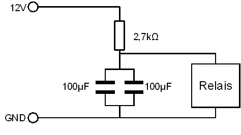

Gast #689804
Nachdem bisher noch keiner eine Antwort geschrieben hat, habe ich mir
selber mal ne kleine Schaltung ausgedacht (siehe Anhang). Ist die
Schaltung so korrekt aufgebaut oder hab ich da einen Denkfehler drin?
Und was für eine Überbrückungszeit kann man so bei der Kapazität von
200µF erwarten?
Jens
(Firma: TravelRec.) Persönliche Seite #689808
Das Problem bei einer weichen Spannungsreduzierung ist das langsame
Zurückfallen des Relais, was Lichtbogenbildung im Relais und damit
Verschleiß begünstigt. Zudem verzögert Deine Schaltung auch das Anziehen
des Relais. Außerdem kommst Du nun nie auf die volle Relaisspannung, da
Vorwiderstand und Relais einen Spannungsteiler bilden. Mehr Sinn macht
es, ein Zeitglied vor einen Schwellwertschalter zu setzen und mit diesem
dann das Relais anzusteuern.
Gast #689811
Die Zeit hängt vom Haltestrom deines Relais ab, das kann dir deshalb
niemand pauschal sagen.
Dir ist auch klar, dass du damit du damit je nach Dimensionierung auch
gleichzeitig eine Einschaltverzögerung hast?
#689815
Sein Relais ist im Datenblatt beschrieben.
Mal ohne Kondensatoren und gleichstrommäßig betrachtet: an dem 2,7 k
Vorwiderstand fallen 10,6 V ab, das Relais kriegt nur noch weniger als 2
Volt ab (2,7 k bildet mit Relaisspule 360 Ohm einen Spannungsteiler an
12 V). Das wird da nie anziehen.

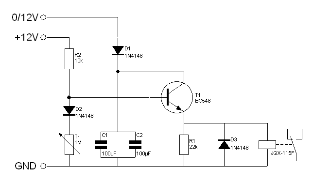

Danke erstmal für die zahlreichen Antworten.
Basierend auf dem Link von Sven hab ich die Schaltung mal ein wenig
meinen Bedürfnissen angepasst.
Wird die Schaltung so funktionieren oder hab ich da was entscheidendes
übersehen/vergessen?
Gibts irgend eine Möglichkeit abzuschätzen in welchem Bereich sich die
mini-/maximale Abfallverzögerung bewegen wird?
Jens
Gast #690797
Ich würde diese Schaltung grundsaätzlich nicht verwenden, denn die hat
wohl kein Triggerverhalten (also hat nur weiche Schaltübergänge), was
erstens heißt (wie oben schon gesagt), daß der Transistor in der
Übergangsphase gebraten wird, und zweitens das Relais nur langsam
abfällt.
Ich würde den anderen Link vom Helmi mit dem 555 bevorzugen, weil ganz
einfach im Aufbau und in der Berechnung der Verzögerungszeit, und
sauberes Schaltverhalten (Triggereigenschaften).
