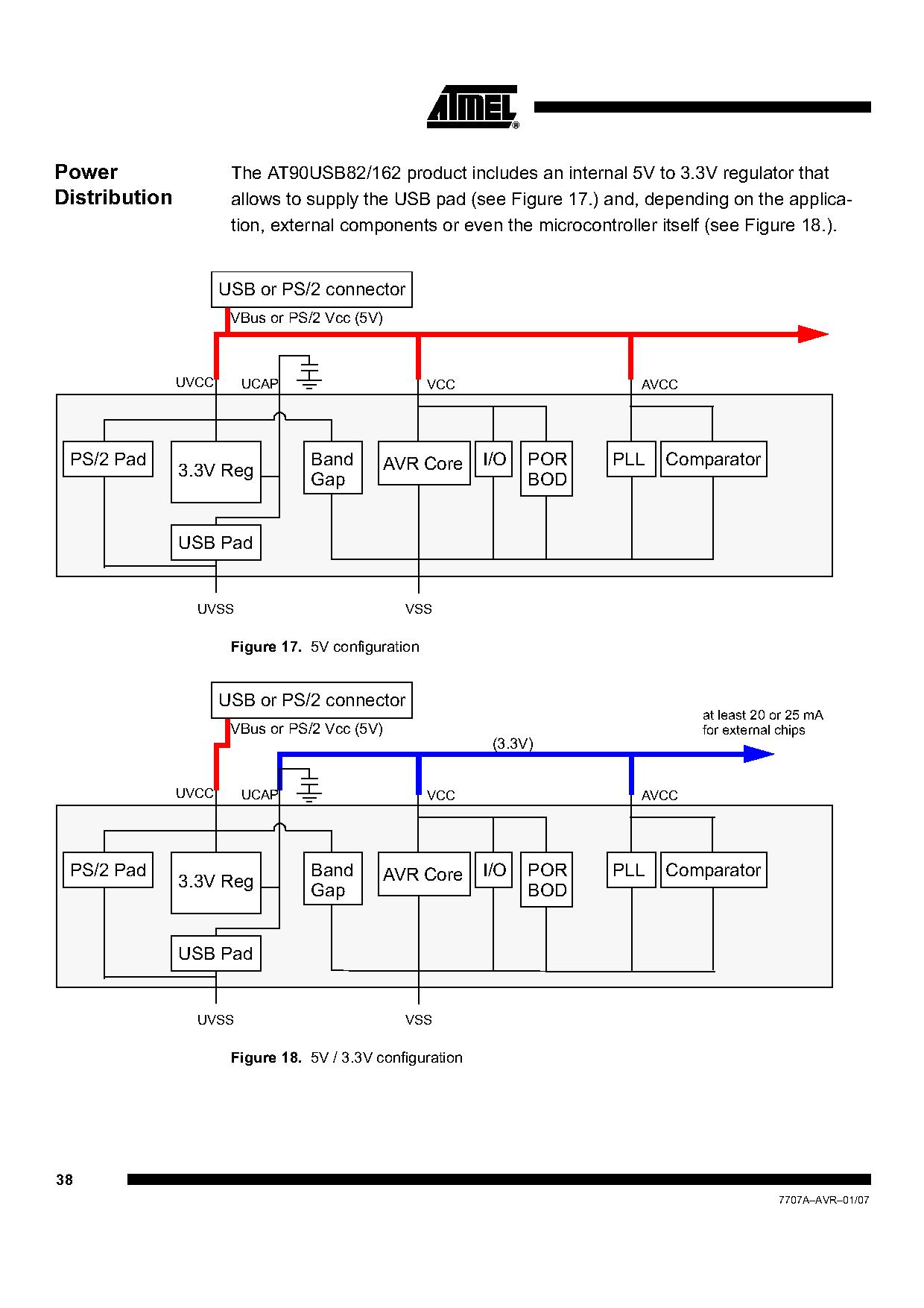

Ich habe nur ein Steckbrett und habe die zwei Schaltungen ausprobiert
wie im Anhang dargestellt, mit 8Mhz Quarz.
gruss
patrik

Ich habe gestern versucht, D+ und D- zu vertauschen und ich hatte immer
noch unbekanntes Gerät. Vielleicht liegt es bei mir am Steckbrett oder
den Lötstellen. In der Doku zum AT90USB162 ist beschrieben, wie die
ganze USB Kommunikation abläuft. Ich werde mich damit gründlich
beschäftigen und herausfinden, bis wo er eigentlich kommt, wo es schief
geht. Dann weiss ich mehr.
