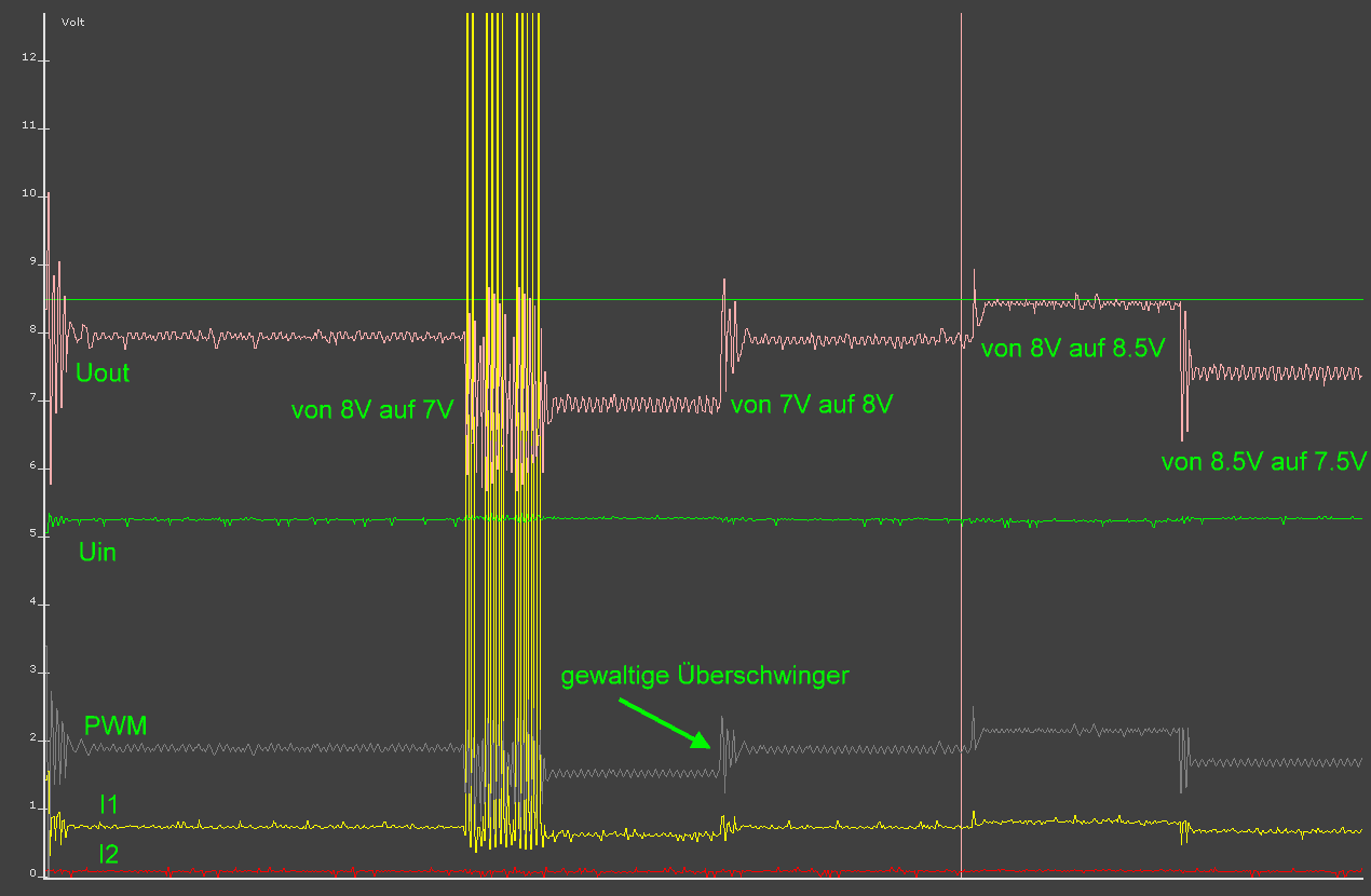

Hallo, ich hab mal eine Frage bezüglich der Parameter.
@ Thilo M.
Ich nutze die Standardwerte.
Wie kann ich die Überschwinger kompensieren?
Gibt es da eine Faustformel nach der man die Werte wählen kann?
Wenn ich den I Anteil auf null setze (ist doch dann nur noch ein
PD-Regler) ändert sich nichts großartig.
(Die gelben Peaks sind nur Darstellungsfehler.)
von Thilo M. (Gast)
Nimm bei dieser schnell reagierenden Regelung mal den D-Anteil 'raus.
Dann mit P und I-Anteil experimentieren. Ich denke mal, die
Überschwinger kommen vom D-Anteil.

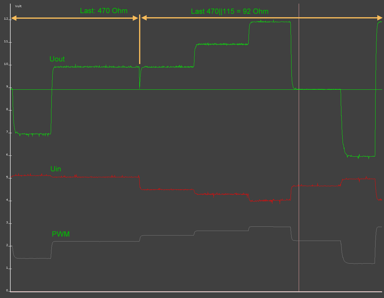

@ Thilo
Hat ein Weilchen gedauert, aber jetzt funktioniert es.
Hab etwas an den Werten gespielt und bei einem sehr niedrigen I-Anteil
die besten Ergebnisse, ohne I -Anteil ist die Regelung nicht so schön
schnell.
Vorher hatte ich auch eine 8 Bit PWM, das war bestimmt das größte
Problem.
Jetzt ist es eine 14 Bit PWM.
(eigentlich nur eine aufgebohrte 8 Bit, der Wert springt also immer
zwischen zwei Werten)
Die restlichen hochfrequenten Rippel bekomme ich mit einem LC-Tiefpass
weg.
mfg Peter
von Thilo M. (Gast)
Freut mich dass es läuft! ;-)

@Peter Bandhauer:
Mit welchem Programm hasst du denn die schönen Graphen erstellt?
Sind das simulierte Werte oder sind die aus einer realen Messung
entstanden?
von basejump (Gast)
Das sind reale Werte von einem StepUp Wandler.
Beim ersten Bild: Eingangs-Strom/Spannung , Ausgangs-Strom/Spannung und
der aktuelle PWM-Wert.
Beim zweiten Bild ohne Strommessung, also Uin. Uout, PWM.
- mit 470 Ohm: von 9V -> 7V -> 10V
Jetzt habe ich noch 115 Ohm parallel geschaltet um zu testen wie weit
die Spannung einbricht bei Lastwechsel.
10V @ 470 Ohm =>  21.3mA
10V @  92 Ohm => 108.7mA
Es fließt jetzt 5 mal so viel Strom und die Spannung bricht bis auf 9V
ein.
Danach probiere ich noch 11V -> 12V -> 9V -> 6V  -> 12V
Man sieht schön wie sich der PWM-Wert (grau) verhält, die Kurve sieht
optimal aus.
Ich habe dahinter ein LC Tiefpass, es kommen also keine Peaks am Ausgang
an.
Ich habe in Java nur die Linienn in ein Panel gezeichnet und ein paar
Slider um U-Soll und die P,I,D Werte an den Controller zu übertragen.

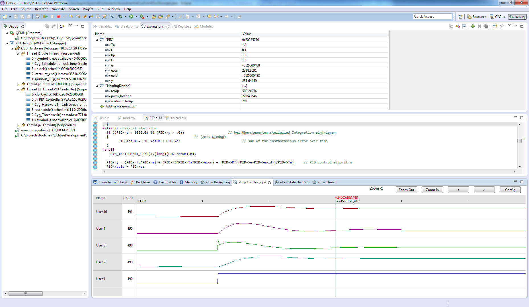

von Richard (nbger)
also, ich hab mal ein paar Screenshots gemacht.
Allerdings kann ich momentan das ursprüngliche Problem nicht mehr
nachstellen. Der Regler arbeitet einwandfrei, sowohl beim Hochheizen,
als auch beim Runterkühlen.
Trotzdem mal 2 Screenshots.
1. Verlauf beim Hochheizen von 20 ° auf 500 °
2. Verlauf beim Setzen einer neuen Solltemp. 100 ° (also von 500->100)
Erklärung zum Oszi-Schrieb:
User1 : Solltemperatur Vorgabe
User2 : Ist-Temperatur Verlauf
User3 : PID->y ; also der Vorgabewert für den PWM
User4 : PID->esum
User10: Temperaturverlauf des Heizelements
