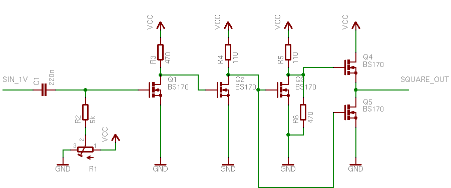

von I_ H. (i_h)
Dann mal 'ne blöde Frage - wozu wird bei so ziemlich alles Schalt-FETs
und Schalttransistoren tDelay, tRise, tStorage und tFall angegeben?
Soweit ich das interpretiert habe ist das 'ne Gewisse Grenze (wodurch
auch immer hervorgerufen), die man nicht unterschreiten kann (zumindest
nicht die min-Werte).
Hab hier zB. noch 12 TIP140 rumliegen, Power-Darlingtons, vertragen 125W
dauerhaft. Lustige Dinger, allerdings 550ns rise und 2.5us fall. Wenn
ich da 'n Rechteck mit 10ns Rise und Fall dranhänge (Emitterschaltung
mit Schottky von Basis zu Kollektor) sehe ich im Oszi sehr deutlich
1.75us fall und 400ns rise (die Werte im Datenblatt sind typical,
außerdem belaste ich das Ding grad mal mit ein paar mA, im Datenblatt
sind's 3A).

von I_ H. (i_h)
Also haben die Zeiten in den Datenblättern durchaus einen Sinn und mit
der Ansteuerung lässt sich nicht mehr retten als die min-Zeiten
hergeben.

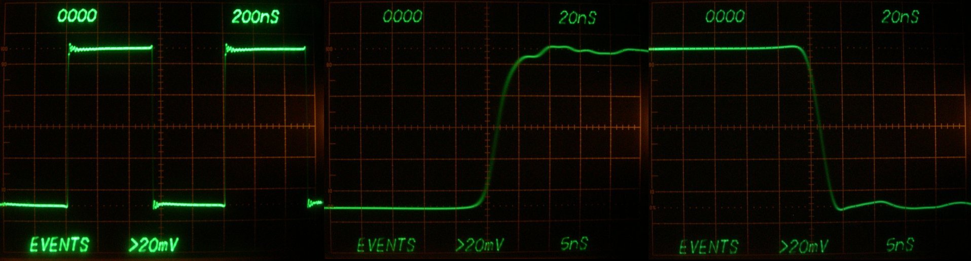

Bei den BS170 bin ich so halbwegs am Limit angelangt, fall ist bei
2.25ns, rise bei 7.5ns.
Zum einen wollte ich die schnellen Zeiten um mal ein bisschen mit HF
rumzuexperimentieren, zB. um mir mal Leitungsreflektionen anzugucken.
Die ganzen schnellen Logikbausteine haben kaum Ausgangsleistung, so'n
74ACT macht grad mal 50mA (BS170 immerhin schon 1.2A pulsed).
Beim BS170 seh ich schon eine schöne Reflektion wenn ich die 50Ohm am
Oszi abmache, und die Kontakte auf'm Steckbrett schwingen ein kleines
bisschen mit 58MHz und entweder die Masseleitung oder der Tastkopf mit
250MHz nach (vielleicht sind's auch die Transistoren selber). Den
Einfluss der Oszimasse kann man auch schon ganz gut beobachten.
Die Schwingungen gehen aber grad mal über 3% der Signalamplitude, und
die 250MHz hören nach 3 oder 4 Schwingungen auf.
Zum anderen geht's grad um einen Rechteckgenerator, der aus einem Sinus
ein Rechteck mit einstellbarem DC generieren soll (hab mir vor 'ner
Weile einen DDS Sinus Generator gebaut).
Hab das erst mit einem Komparator versucht (LM311), aber dem geht einmal
bei ~3MHz die Puste aus, den DC kann man dabei sowieso nicht mehr
einstellen, und bei DC nahe 0/100% schwingt das blöde Ding, was ich erst
nach 10 zusätzlichen Kerkos in den Griff bekommen hab (das Steckbrett
sieht aus wie'n Kerkowald).
Hab das Signal jetzt einfach hintereinander durch 3 BS170 mit Source
gegen Masse und Drain über Widerstand gegen + geschickt (am ersten über
Kondensator und Arbeitspunkteinstellung) und danach in einen
Gegentaktverstärker aus BS170, und das liefert auf anhiebt viel bessere
Ergebnisse. Schwingt nicht, und bei 1MHz kann ich den DC noch auf 1.5%
runterstellen (Flanken sind dann aber nicht mehr so gut).
Bei dem hätt ich halt gern noch etwas steilere Flanken.

von I_ H. (i_h)
@2922
Das soll später auch auf 'ne Leiterplatte, ich mach nur ungern 10
Leiterplatten mit leicht unterschiedlichen Schaltungen und gucke am
Ende, welche die beste ist...
Bin jetzt übrigens bei 3ns rise und 4ns fall. Steckbrett hin oder her,
die BS170 sind da auch am Limit. Insgesamt ist das eigentlich auch 'ne
Wald und Wiesenschaltung, einfacher geht's nicht mehr. Hab das Ding mal
angehängt.
Wie man sieht tauchen da auch keine großen Ströme auf (zumindest wenn
man nix an den Ausgang hängt), VCC ist 12V. Über die 110 Ohm fließen
grad mal 110mA, und weil's die 110 Ohm 2mal gibt schwankt die
Stromaufnahme auch nicht großartig.

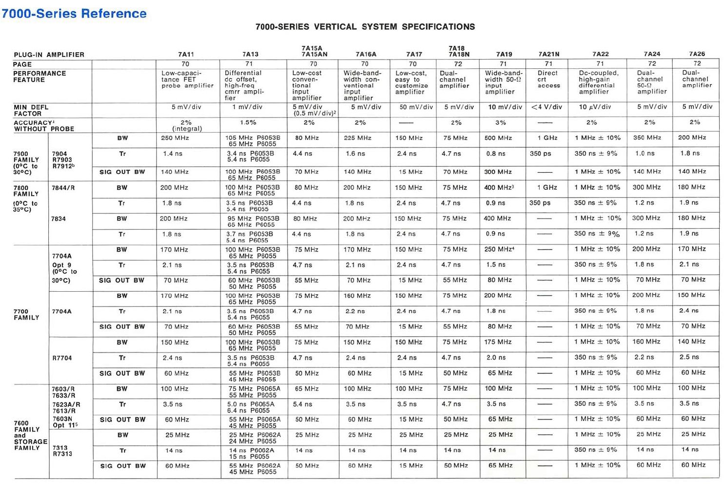

Andere Frage, was für Messtechnik besitzt Du, um Schaltzeiten im ns
Bereich bewerten zu können ?
Um das qualitativ hinzu bekommen, braucht man schon GHz Oszis.

Zum HF Aufbau: Also soweit ich das bisher mitbekommen hab, kann man
auf'm Steckbrett genau das selbe falsch machen wie auf einer richtigen
Platine. Bei mir hat zB. mal 'ne Schaltung angefangen richtig zu
schwingen (hat zumindest das laufende Radio gemeint, am Oszi war
irgendwas >200MHz und 12V) weil ich 'ne Masseschleife drinnen hatte. Die
rausgenommen, und ruhe war.
Genauso bei dem Rechteckgenerator, wenn ich bei einem Transistor die
Masse zB. nicht wie bei den anderen oben, sondern unten anschließe,
gibt's auch sehr starke Überschwinger. Besser wird's auch, wenn ich die
110 Ohm sehr nah beieinander an VCC anschließe usw. Die Transistoren
stehen alle direkt beieinander und sind so kurz wie möglich verbunden.
Und wenn's auf'm Steckbrett so schon halbwegs funktioniert, kann die
Platine nur besser werden.
Das mit dem Oszi ist'n guter Punkt, wahrscheinlich ist da auch nicht
mehr viel Spielraum. 200MHz Bandbreite sollte es haben. Wenn ich direkt
an den Ausgang noch einen BS170 mit 1kOhm gegen + hänge, kann ich 2.5ns
messen. Wieviel auch immer das dann wirklich ist, es ist etwas schneller
als das Ausgangssignal.

Der Vergleich Steckbrett vs. Platine, ok aber Du peilst Frequenzbereiche
an die mit normalen Platinen schon äusserst schwierig zu realisieren
sind.
Rechtecke im ns Bereich brauchen ein GHz Umfeld (Fourier), also pure HF
Technik.
Es lohnt sich mal auszurechnen wie gross die Induktivität von 5mm Draht
ist und was sich dem zufolge für eine Dämpfung bei dem geforderten
Frequenzbereich ergibt.
Daher SMD, normale bedrahtete Widerstände sind schon aufgrund der langen
Bauform ungeeignet hinzu kommt die teilweise spiralförmige Aufbringung
der Widerstandsschicht -> alles Induktivitäten.

Da ist natürlich was dran. Am anfang waren die Zeiten noch deutlich
schlechter, da waren die 200MHz nicht das Problem (rise war gut über
10ns). Inzwischen sind es mit 470Ohm belastet so ca. 5ns rise und fall,
unbelastet 3.5/2.5. Hätte nicht gedacht, dass die BS170 noch so schnell
werden, weil im Datenblatt die 10ns stehen.
Naja, ich denke ich werd mir mal die SMD Teile bestellen und das
zusammenlöten, für HF Spielereien ist's ja net schlecht. Ob ich das als
Rechteckgenerator nehme muss ich mal sehen, bei 50% DC sind die Flanken
richtig gut, aber abseits davon werden sie breiter (und die 50MHz und
250MHz Schwingungen direkt nach'm Schalten verschwinden langsam).
Hab mal angehängt wie's aussieht, die Schwingungen nach den Flanken
kommen endweder durch den Tastkopf oder durch's Steckbrett. Aber ich
denk das sieht trotz Steckbrett ganz gut aus. Die beiden rechten sind
5ns, bei 10x sieht man den Übergang nimmer so gut. Die Sache ist mit 470
Ohm belastet, f=1MHz.

von Snt O. (snt-opfer)
Warte mal, was hat das Oszi wirklich ? 200MHz oder eher 20MHz und dann
"gezoomt" auf 10x?
Bin da auch schon drauf reingefallen*, der 10X Schalter kann und wird
nix an der maximalen analogen Bandbreite ändern, der Strahl wird zwar
schneller über den Bildschirm huschen (das Sägezahnsignal der Ablenkung
ist jetzt 10x grösser in der Amplitude), aber der Teil der die Kurve
zeichnen soll, kann nicht schneller werden.
Was man sieht ist in erster Linie die Anstiegszeit des Oszis samt
Messleitung und Tastkopf.
Kann mir vorstellen das die Fets schnell schalten, sogar schneller als
dein Oszi das registriert, aber eine Aussage über die Anstiegszeit würde
ich hier nicht mehr wagen. Doch, schneller als die des Oszis ;)
Hab mal probiert mit meinem alten Hameg (20MHz, einfachst
Speicherfunktion) die Querströme in einer Halbbrücke zu messen, nix ist.
Nicht mal eine Todzeit im Bereich von 10-30ns zwischen zwei
Rechtecksignalen ist sauber zu erkennen. Der überschneidende Bereich
wird nur kleiner. ;-|

Oszi ist ein Tektronix 7603 Mainframe mit 7B53A und 7A26. Am 7A26 ist
auch noch 'n Schalter für 20MHz, dann sehen die Flanken auch
entsprechend aus.
Ich kann auch alternativ mal den 7A18 reinschieben, der hat 75MHz.
Dürfte man schon deutlich sehen.
Das Mainframe ist allerdings nur mit 100MHz angegeben, ich denk die
Realität wird irgendwo dazwischen liegen. Der 7A18 ist zB. je nach
Mainframe mit 50..75MHz angegeben.
von Kupfer Michi (Gast)
Ich mag dir ja nicht die Freude an deinem Oszi nicht verderben, aber was
ich aus den DBs entnehme hat zwar der 7A26 200MHz BW, das 7603 alleine
aber nur 115MHz BW (vertikal Amplifier) und eine 7A26 mit einem 7600er
nur 100MHz System BW.
Vieleicht hast du aber auch eine neuren 7603 als mein DB.
von Roland Z. (r-zimmermann)
Hmm,
nur mal neugierhalber, für was soll die Schaltung denn eingesetzt werden
daß du so schnelle Transen brauchst?
von I_ H. (i_h)
Volle 200MHz sind es wohl nicht. Das Mainframe ist eigentlich mit 3.5ns
rise rate angegeben, aber ich hatte ja auch schon 2.25ns auf dem Schirm.
Hab grad mal das 7A18 und 7A26 parallel dran gehabt, ersterer meinte zu
den 2.25ns auf letzterem 3.5ns, was zufällig auch der angegebenen rise
rate vom 7603 entspricht. Scheinbar gab's das 7603 früher als das 7A26,
und desswegen taucht das nirgends auf.
2.25ns entspräche ja 'nem Sinus mit etwas über 222MHz, 3.5ns 143MHz
(kompletter Sinus besteht ja aus rise und fall). Also scheinen schon
mehr als 100MHz insg. zu sein.
>100 MHz
Ich bezog mich auf diese Übersicht aus dem 1977er Tek Katalog sowie
Angaben im 7A26 Servive Manual.
Vorsicht, es gibt zwar eine Beziehung zwischen tr und BW, aber nicht aus
jeder beobachteten tr kann ich auf die 3dB BW schliessen.
Ich hatte z.B. auf meinem 200MHz OSzi schon mal ein 480MHz! Sinus
gesehen mit entsprechendem "tr", aber desswegen hab ich noch lange nicht
eine 480MHz BW Oszi. Ich möchte erst garnicht wissen mit welcher
Amplitude da meine Schaltung die Gegend voll geblasen hat.
