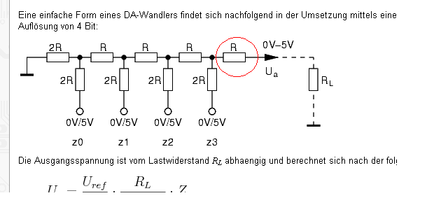

DAC Artikel Fehler in Grafik?
#695796
C. H. wrote:
> ja R_L = R_Last ist schon klar, aber der eingekreiste Widerstand ist
> doch zuviel denke ich. Wäre ja eine Reihenschaltung von R + R_L oder
> nicht?
Das ist OK. Idealerweise sollte R_L = R sein, dann passt es vollkommen
mit dem R2R DAC.
MfG
Falk
OP #695883
> mit dem R2R DAC.
> MfG
> Falk
Ja ok, da hast du natürlich Recht.
Dann passt entweder die Berechnungsformel nicht zum Bild oder du musst
mir etwas erklären:
Beispiel:
Wenn ich Papier und Stift zur Hand nehme und mir diese Situation
aufzeichne und durchrechne komme ich auf ein anderes Ergebnis:
          5V (Z3 = 1)
          2R
           *------*---U_1
           2R     R
           |      |--- U_a
           |     R_L
          GND    GND
da R = R_L -> 2R parallel 2R --> R teilt der Spannungsteiler 2:1, d.h.
U_1 = 5V/3 = 1,67V
da R = R_L 1:1, d.h. 1,67V/2 = 0,833V
So, jetzt bist du dran :)
Gruß,
Christian
OP #695900
Hallo Falk,
so, jetzt bin ich etwas schlauer. Nachdem ich bei meinen Berechnungen
keine Fehler erkennen konnte wusste ich mir nicht mehr anders zu helfen
als rechnen zu lassen :)
Jetzt gibt's zwei Möglichkeiten:
1) der von mir gekennzeichnete Widerstand ist zuviel bzw falsch, dann
stimmt die Formel zur Berechnung der U_a
2) der Widerstand ist ok, dann stimmt die Formel nicht
zu 1)
DAC_1.pdf; R_L = R; R5 = 0; -> U_a = 1,25V (wie oben mit der Formel)
zu 2)
DAC_2.pdf; R_L = R; R5 = R; -> U_a = 0,833V (Formel falsch)
Gruß,
Christian
#696102
@ C. H.
R5=0 ist falsch. R5 muss wie R_L = R sein. Denn damit ergibt sich die
gleichmässige Struktur. An jedem deiner Knoten U_1 .. U_4 hat man
jeweils 2R Widerstand nach links und rechts (Man muss sich vom Rand her
"hinhangeln"). Da diese parallel geschalten sind macht das R. Dieses R
liegt in Reihe zu den 2R, mit welchen die Bits angesteuert werden. Damit
ergibt sich ein Spannungsteiler von 1:3 für U_4. U_out aber ist nochmal
die Hälfte, also 1:6 Spannungsteiler. Macht bei 5V Ansteuerung von Z3
eine Ausgangsspannung von 5/6 = 0,83V. Das ist das MSB. Z2 hat
demzufolge nur das halbe Gewicht, macht 5/6/2 = 0,42V.
Z3   1:6   0,83V
Z2   1:12  0,42V
Z1   1:24  0,21V
Z0   1:48  0,10V
     15/48 1,56V
MFG
Falk
OP #696625
Hallo Falk,
ja, ist alles klar, da sind wir uns schon einig - aber deine
ausführliche Erklärung bestätigt ja meine These, dass die angegebende
Berechnungsformel nicht zum Bild passt (oder das Bild nicht zur Formel -
je nachdem wie man es dreht).
Gruß,
Christian
