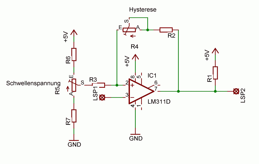

Ich suche gerade einen einstellbaren Schmitt-Trigger, der möglichst in
einem SOIC Gehäuse ist.
Ich möchte eine Kurve auswerten, der Ausgang soll bei ca. 3 V
Eingangsspannung angehen und bei ca. 2 V Eingangspannung wieder aus. Die
Grenzen sollen durch zwei Potis einstellbar sein.
Gibt es einen IC, mit dem ich das einfach realisieren kann oder muss ich
mehrere OPs nehmen?
Gruß, Fred

Das Stichwort heisst hier "Komparator", mit Beschaltung für die
gewünschte Hysterese.

Ein Fensterdiskriminator macht genau das Gegenteil. Vielleicht könnte
ich einen benutzen und das Ausgangssignal invertieren.
Ich benötige eher einen Präzisions-Schmitt-Trigger. Den kann man aus
zwei Komparatoren und zwei Nands aufbauen.
Gibt es so etwas als IC?

lm311 , smd, 14ct bei reichelt

Der LM311 ist ja nur ein einzelner OP, da könnte ich auch einen
dual-Komparator und ein Dual-Nand nehmen.
Ich benötige auf jeden Fall unabhängig einstellbare Schaltschwellen.

von Andreas K. (a-k)
Wenn die Schaltschwellen zwingend unabhängig voneinander einstellbar
sein müssen, dann wird der Aufwand entsprechend grösser. Da kann es auch
darauf ankommen, wie schnell der sein muss, denn u.U. ist dann ein
8pin-µC mit ADC die kleinste aber eben nicht die schnellste Variante.
Was du nicht benötigst: fertige Schmitt-Trigger. Sondern zwei normale
Komparatoren, wie präzise musst du selber wissen, deren Ausgänge mit
einem RS-Flipflop kombiniert werden. Das RS-FF kannst du dann mit 2
NANDs machen, sollte sich aber auch mit dem Restbestand eines 4fach
Komparators erledigen lassen.
