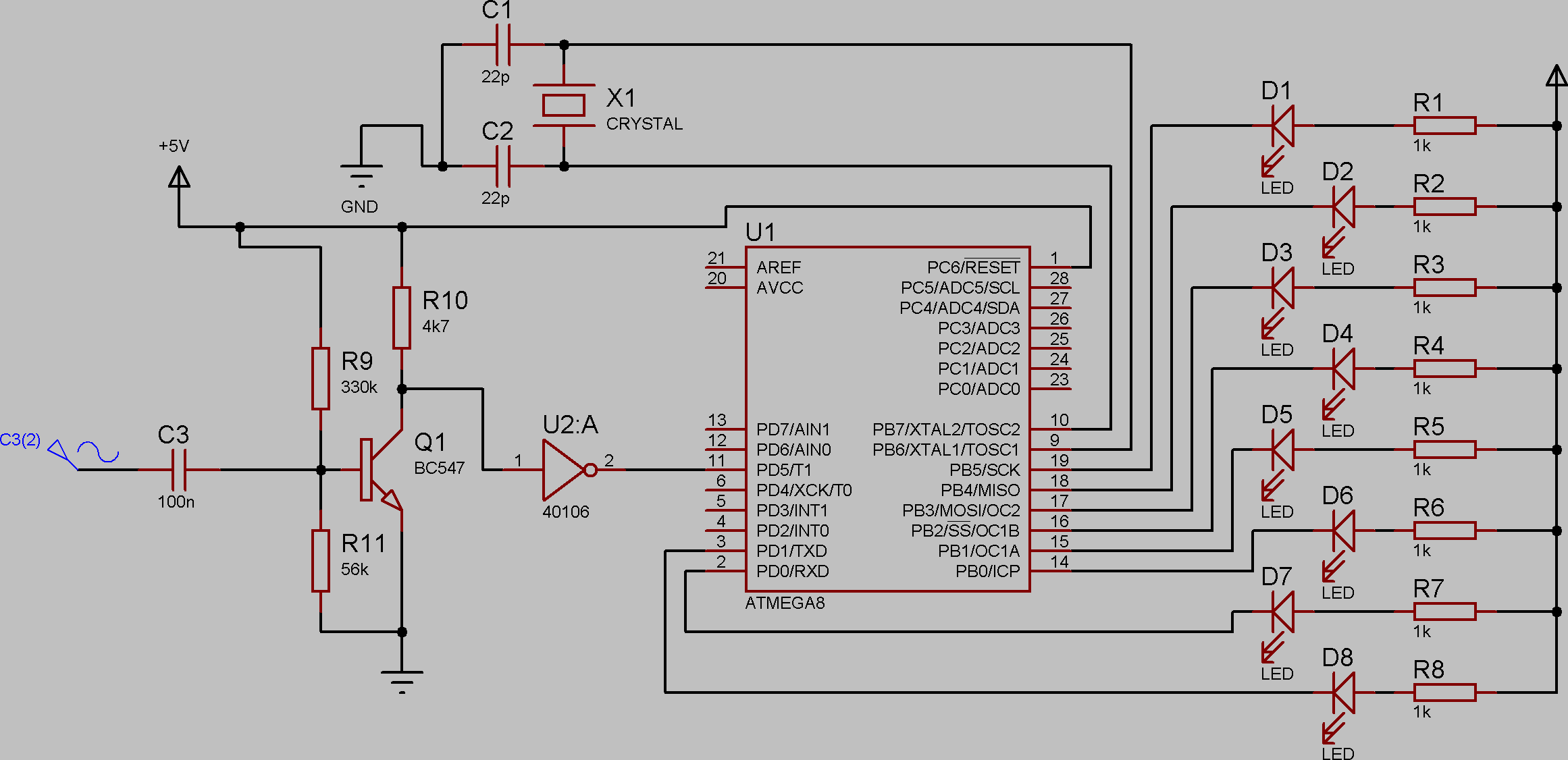

erstmal zum anfang: ich bin blutiger anfänger was elektronik angeht.
so, nun zu meiner Frage: Ich habe vor, ein simples Stimmgerät zu bauen.
Die Ausgabe hab ich mir folgendermaßen vorgestellt: es gibt 7 Leds für
die töne C, D, E, G, A. Außerdem gibt es noch 3 LEDs, die anzeigen ob
der Ton zu hoch, zu tief, oder genau richtig ist.
LEDs an einen Controller zu basteln, sollte ich hinbekommen (schlisslich
wird das ja auch in dem Tut auf der seite beschrieben).
nun aber zur "eingabe".
Ich will mit einem Mikrophon den Ton aufnehmen. diese (sinus?)-Kurve
soll dann verstärkt werden und in ein rechtecksignal umgewandelt werden.
und dieses Signal soll dann dem Controller zugeführt werden.
theoretisch ist das ja eigentlich nicht schwer, aber ih habe einfach
keine Ahnung, wie ich das Praktisch (oder auf dem Papier) umsetzen soll.
Ich habe mir gedacht, das ich die ganze geschichte lieber erst virtuell
ausprobiere, um micht allzuviel technik kaputt zu machen ;)
im anhang ist ein schaltplan, den ich (bittte beachtet das ich 0
Kenntnisse habe was elektronik angeht) gezeichnet habe. ich habe dafür
Proteus (isis) verwendet.
nun ein paar fragen dazu:
1. warum gibt es an dem atmega8 kein vcc und keinen gnd anschluss?
welchen muss ich dafür verwenden (das es in der realität einen gibt ist
mir klar, das habe ich in dem paper vom atmega8 gelesen, aber wo ist der
in der simulation?
2. Ich habe dort einen sinusgenerator reingebastelt, der eine sinuskurve
mit der amplitude 10mV macht. das sollte doch etwa mikrofonen
entsprechen (das habe ich geschätzt...)
3. der ganze salat um Q1 herum sollte eigentlich ein Signalverstärker
werden. (ich hoffe das sowas wirklich signalverstärker heißt^^,
jedenfalls meine ich eine schaltung, die aus der sinuskurve eine größere
sinuskurve macht.)komischerweise passiert da garnichts, wenn ich die
Simulation starte. wo liegt da der Fehler?
4. Muss ich vcc an den Reset Pin legen?
5. Gibt es vielleicht einen IC der mir genau das abnimmt: er verstärkt
ein eingangssignal, und wandelt es in ein rechtecksignal um (mit 0V=
low, 5V= high???)
6. Sind in dem Schaltplan sonstirgendwelche Fehler?
7. Das dreieckige bauteil nach dem "verstärker" (mit der 40106 dran)
soll ein schmitttrigger sein, der dann halt die verstärkte sinuskuve zu
einem rechtecksignal macht. ist das der (oder gibt es mehrere?)
richtige?
8. den verstärker habe ich von hier: http://tinyurl.com/2lrclm
nachgebaut. zu diesem schaltplan eine frage: was ist die kuller am pin
1???
Um die Programmierung mache ich mir keinen soo großen Kopf, denn da
(glaube ich) bin ich relativ fit.
Ich würde mich über schnelle Hilfe freuen. danke!
Hannes
Persönliche Seite #694724
Edit: Hab Dich beim ersten mal nicht ganz verstanden...
Also ich wage jetzt mal zu bezweifeln, dass das so was wird... und Du
hast Deine LEDs high-aktiv an die Ausgaenge geschalten was eigentlich
davon zeugt dass Du das Tutorial nicht sehr genau durchgelesen hast.
Dann was mir noch so spontan auffaelt: RESET direkt auf High ohne
Pullup... wenn das mal nicht Bumm macht beim Einschalten...
Dann willste was Digitalisieren, hast das Signal aber nicht an einem
AD-Pin angeschlossen und VREF ist ebenfalls nicht angeschlossen...
Wie soll die Simulation eigentlich ohne Programm fuer den ATmega
funktionieren? Und wozu sind die ganzen LEDs?
Michael
Gast #694730
Ich würde zur Frequenzmessung den ICP benutzen, ist glaub' ich auch im
Tut beschrieben. Damit ist ohne viel Aufwand eine recht genaue
Frequenzmessung zu realisieren.
Den Eingang kannste über einen OP als Komparator geschaltet realisieren
(z.B. den LM311), das Ausgangssignal auf 0 und 5V begrenzen.
Den RESET-Pin würde ich nicht auf +5V legen, sondern die
ISP-Schnittstelle verdrahten, ist einfacher umzuprogrammieren.
Ein Tiny2313 oder Tiny26 würde für den Zweck wohl ausreichen, denke ich.
OP #694740
> Erm? Du meinst vielmehr dass Du das Signal digitalisieren willst, right?
ja genau.
> Und die Amplitude hat mit der Tonhoehe nichts zu tun sondern die
> Frequenz
hmm wenn das so rübergekommen ist, tut es mir leid, aber das meinte ich
nicht. mir ist schon bewusst, das die frequenz entscheident für den ton
ist.
> es duerfte also unnoetig sein das Signal ueberhaupt zu
> digitalisieren, vielleicht reicht das schon ein Schmitt-Trigger dazu
> aus.
wie meinst du das? du meinst, das man einen schmitttrigger direkt an das
den signaleingang (z.b.: mikrophon) hängen kann, und der realisiert
schon so geringe ströme, um ein "ein" oder "aus" auszugeben???

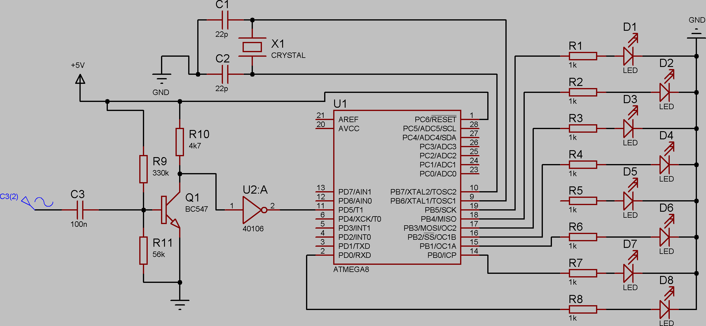

hmm naja aber anfangen kann ich doch schonmal oder? das ich das (noch)
nicht kann weis ich, wenn mir aber nichts weiter gesagt wird, als "das
klappt so nicht" kann ich daraus auch nichts lernen...
> und Du
hmm, mag vielleicht nicht so aussehen, aber gelesen hab ichs. ich hab
einfach nur die richtung vertauscht. (so wie es jetzt aussieht, sieht es
doch schon besser aus (jedenfalls von den LEDs her oder?)
> Michael
Hannes
OP #694744
ääh, sorry, ohne mich jetzt total zu blamieren, aber was ist ein ICP?
Wikipedia hilft mir da leider nicht...
und nochmal das gleiche: könntest du mir bitte fix schreiben, was du mit
OP meinst?
achso und: ist ein komparator ein schmitt-trigger?
ok^^
hmm aber wie kann ich denn dan meine gewünschten 8 LEDs ansteuern? ich
dachte, das der 2313 nur sehr wenige pins besitzt?
Hannes
PS.: es ist ja unglaublich, wie schnell hier die Antworten kommen....
Danke!
Gast #694754
ICP = Input Capture Pin
Dort wird der Timerinhalt des Timer1 bei auslösen des Input Capture
Interrupts in ein Register geschrieben, quasi ein Zeitstempel. Wenn du
dieses nun ausliest und den Inhalt vom Nächsten abziehst hast du die
Periodendauer deiner Frequenz. Hängt natürlich von der Taktfrequenz und
dem Timer-Teilerfaktor ab und muss entsprechend verrechnet werden.
OP = Operationsverstärker
Ja, der Komparator ist eine Art Schmitt-Trigger. Der Schaltet schon bei
kleinsten Differenzen am Eingang bei Wechsel der Polarität um.
Die Tinys haben genügend Pins, schaue dir die Datenblätter an. Dort ist
auch ICP, Timer usw. sehr gut beschrieben.

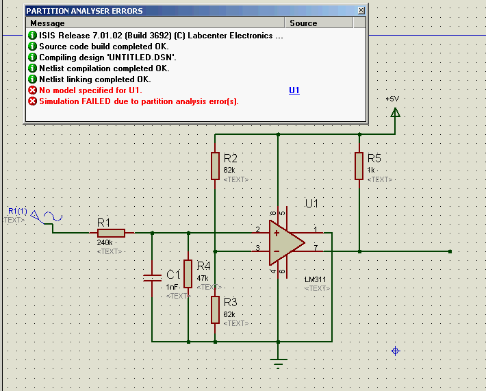

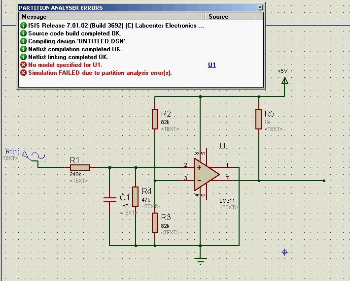

OP #694971
danke für die antworten bisher.
ich habe aber grad ein neues Problem: wie vorgeschlagen habe ich nun
überlegt, das mit dem LM311 - Komparator umzusetzen.
aber wenn ich den in Proteus einbaue, dann bekomme ich immer eine
Fehlermeldung (siehe Anhang)
kann mir da jemand helfen? (das wird sicher nur ein kleines Problem
sein, aber weder google, noch die hilfe des Programmes hilft mir...)
Hannes

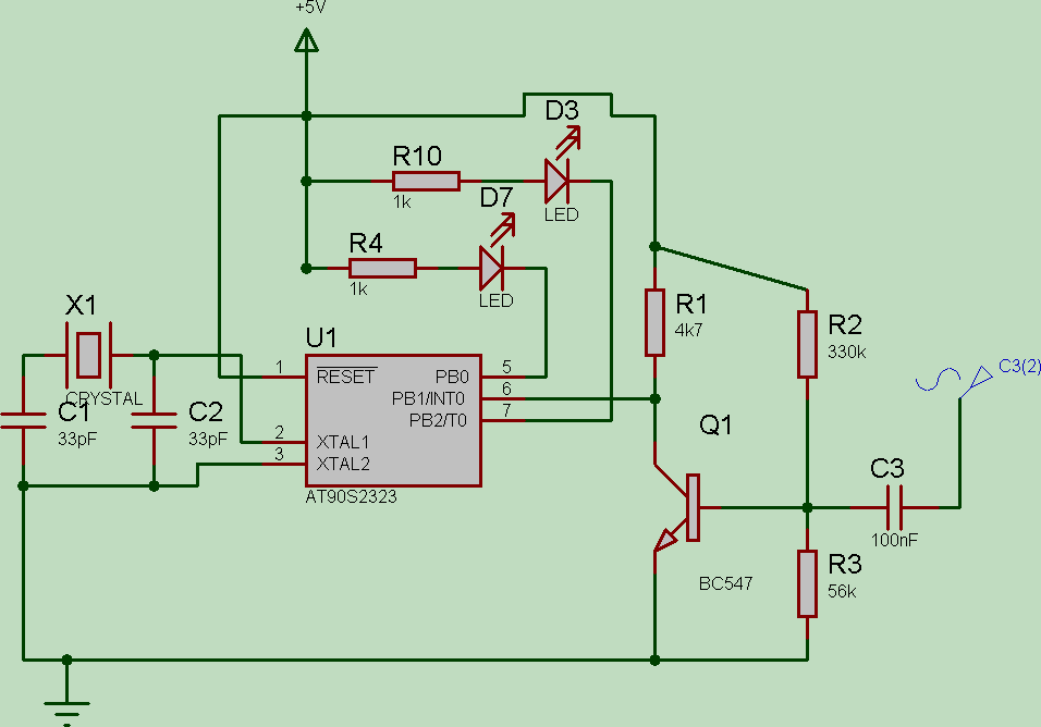

OP #695041
Düsentrieb wrote:
> jespers schaltung is dir zu einfach - oder wie?
haha, nein, ich habe mir genau so eine einfache schlatung gewünscht!
nur ich verstehe sie nicht wirklich: was passiert da um BC547?
so wie ich das verstehe, kommt da eine eingangsspannung, die verstärkt
wird. und das kommt dan an PB1 an.
nur wie lässt sich das signal nun auswerten? ich habe doch dann
immernoch eine sinuskurve?!
Hannes
