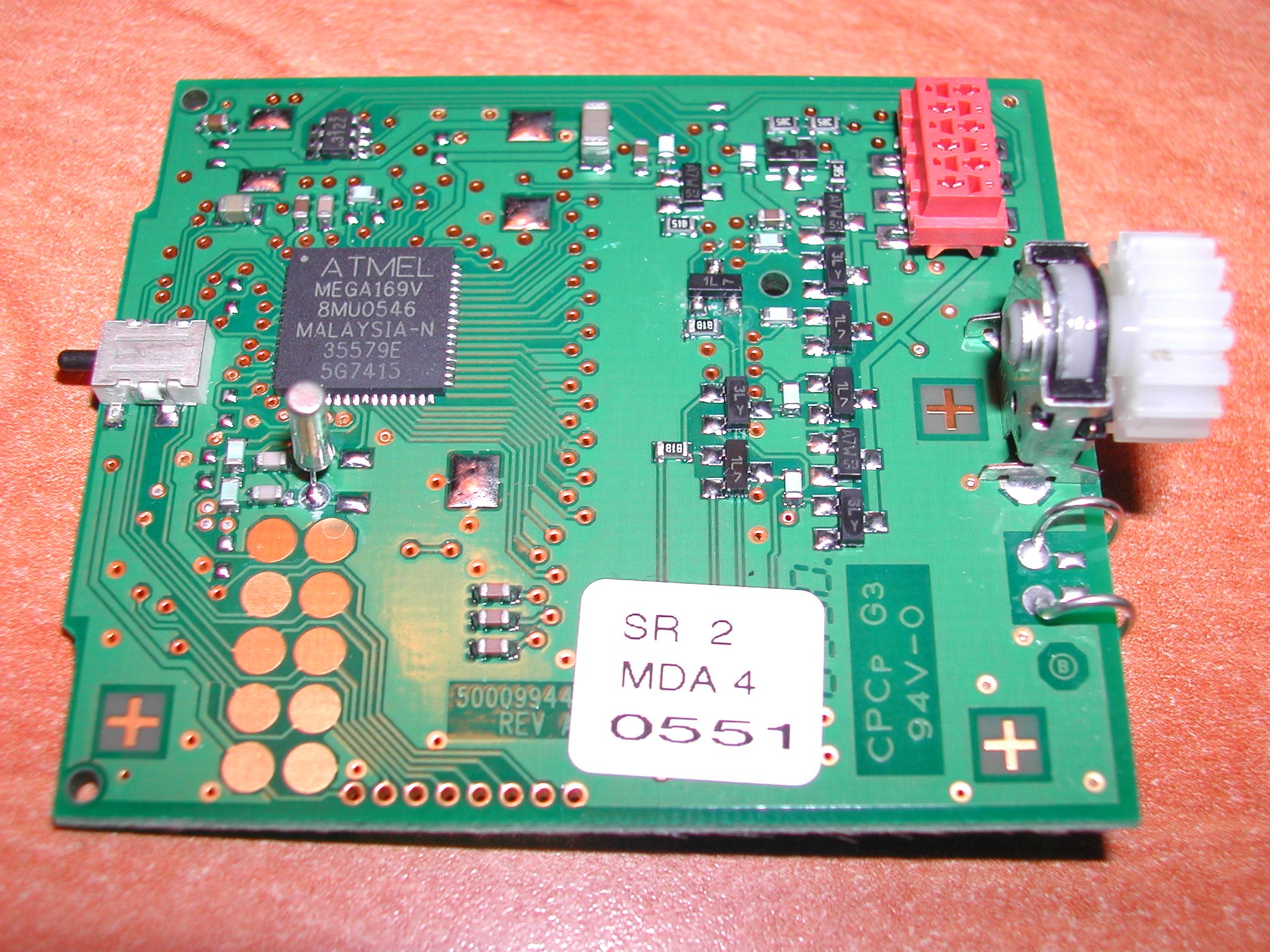

Ich habe bei mir zu Hause zwei defekte Honeywell HR40 Regler.
Nun würde mich interessieren was für ein Prozessor bei diesem Regler
verwendet wird? Der NEC 753016 AG-E33 wie beim HR20 kann´s fast nicht
sein, da der Prozessor des HR40 100 Pins hat.
Falls mir noch jemand eine Belegung er Schnittstelle des HR40 (4polig
RJ??) wäre ich auch dankbar, ganz Klasse wäre natürlich auch noch eine
Software dazu.
Gruß Heiko

Ich habe hier auch einen HR40, aber in Version 2.02, dort wird ein
ATMega169V verwendet, was bei deinem leider offensichtlich nicht der
Fall ist...
Ist in beiden Reglern die du da hast der selbe µC verbaut?
Auf den Goldkontakten (Das ist wohl wo sonst der RJ45 steckt) sind bei
meinem RS232 und JTAG herausgeführt (Und da die JTAG-Ports gleichzeitig
auch ADC-Ports sind wohl auch Eingänge für einen Temperatursensor), ich
schätze RS232 und ADC Port werden auch bei deinem auf dem RJ45 liegen.
Da der µC bei dir offensichtlich eine Sonderbeschriftung für den HR40
bekommen hat habe ich leider auch keine Wirkliche Ahnung wie man
herausbekommen könnte welcher das ist.
Evtl. kannst du ja herausbekommen welche Ports auf dem RJ45 vom RS232
sind, dir einen Pegelwandler bauen und das Teil mit dem PC verbinden um
das Protokoll zu analysieren.
Ich hatte damals AFAIK schon mal dasselbe gemacht, so weit ich mich
erinnere waren die Möglichkeiten der Einflussnahme über RS232 aber
leider sehr begrenzt.
