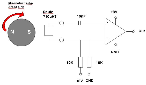

Aus dem "Windsensor" habe ich die komplette Elektronik Platine
rausgeschmissen, die, wie du richtig sagts, ein serielle Protokoll
erzeugt.
Im Platikgehäuse sitzt nur noch der Magnetsensor. Und genau den will ich
auslesen.
Frage: wie sieht eine deratige Schaltung aus ?
Noch Fragen oder Kommetare oder Vorschläge ?
Manni

Nun ist also klar: Der Drehzahlsensor ist eine Spule mit irgendeinem uH
Wert, die über eine magnetische Scheibe (N/S) auf dem Windrad
angesteuert wird.
So: jetzt nur doch noch mal die Frage: Hat jemand dazu eine
Schaltungsidee für die Ansteuer/Auslese Elektronik ? (oder muß ich doch
noch mein Physikbuch rauskramen?)
Manni
Gast #697710
Habe ich schon versucht mit dieser Schaltung. Aber irgenwie tut sich am
OP-Amp Ausgang nichts.
Ist der C falsch dimensioniert, oder liege ich mit der Schaltung total
daneben ?
Gast #697716
Woher hast du denn DIE Schaltung?
Über die beiden 10k-Widerstände legst du den nicht invertierenden
Eingang auf 4V. Der invertierende Eingang liegt irgendwo zwischen 0V
und 8V.
Gast #697729
Neue Schaltung:
(-) Eingang über Spannungsteiler (10k/10k) zwischen 0V und +8V hängen
(-) Eingang mit Spule (1. Anschluss) verbinden
Spule (2. Anschluss) an Kondensator [1µF] (1. Anschluss)
Kondensator (2. Anschluss) an (+) Eingang
(+) und (-) Eingang mit 10k Widerstand verbinden
Ausgang und (+) Eingang mit 470k Widerstand verbinden
Grundschaltung eigentlich wie von dir geposted, aber (+) und (-)
Eingänge vertauscht und Schmitt-Trigger Funktionalität durch 2
zusätzliche Widerstände (10k/470k).
Nachteil der ganzen Konstruktion:
   Ausgangspegel = 0V / 8V (nicht µC-kompatibel) kann aber über weiteren
   Spannungsteiler auf 0V / 5V gebracht werden.
Warum eigentlich 8V Versorgungsspannung?
Gruß,
Magnetus

Gast #698152
Hab's noch mal umgeändert.
So geht's auch, siehe Bild. Es stört nur die "allgenwärtige"
Netzbrummspannung, die bei stillstehender Scheibe kleine Spikes im
Ausgangs-Signal erzeugt (ca. 2V Amplitude mit 50Hz).
Werde mal sehn', wie ich die noch weg kriege. (Geht natürlich auch mit
5V).
Manni
Gast #698324
Ja das sieht doch sehr ähnlich aus wie mein letzter Vorschlag. Es
handelt sich zwar hier um einen Magnetsensor, aber das Schaltungsprinzip
ist äquivalent.
Und die Brummspannung (50Hz) wird durch die lange Zuleitung zum (-)
Eingang vom OP-Amp induziert, weil ich ein J–FET OP-Amp TL084 eingesetzt
habe. Nachdem ich diesen durch einen LM324 ausgetauscht habe, war die
Brummspannung wie weggeblasen.
Schöner Seiteneffekt: bei Stillstand des Rades ist der Ausgang exakt auf
0V und die max Ausgangsspannung ist 7.7V, was leicht durch einen
Spannungsteiler konvertiert werden kann.
Vielen Dank für den Tipp.
