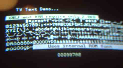

Als Propeller Fan muss einfach mal einiges richtigstellen:
 I_ H. schrieb:
"Hab mal kurz gesucht und das gefunden: max. 80MHz, 32k ram, 32k rom
Klingt für mich auch nach 64kB Adressraum, also am Stück kannst du die
880kB nicht adressieren. Das Timing ist auch mit dem Teil sehr sehr
knapp. Rechne mal mit 20MSamples/sek, dann hast du 4 Takte in denen du
16bit raushauen musst.
Wenn's ein 8bitter ist, hast du für 8bit grad mal 2 Takte. Wenn man es
klug anstellt, kann man zwischen den einzelnen Bänken umschalten während
der Strahl links/rechts außerhalb vom Bild ist (Bild nicht am Stück im
Speicher ablegen). Die 16bit machen sich zum sequenziellen Auslesen
schon ganz gut, den DAC wirst du aber mit einzelnen Widerständen aubauen
müssen. Für die Ansteuerung von einem externen DAC ist keine Zeit."
Also der Propeller ist kein 8bitter sondern er besteht aus 8 parallelen
32bit Prozessoren, jeder mit etwa 20 MIPS, die auf ein globales 32 kByte
RAM zugreifen können!
Er hat einen speziellen Videoshifter bei jedem Prozessor (also 8 mal)
eingebaut, der mit 32bit Werten gefüttert wird und diese dann mit
Farbinformationen zu einem FBAS Signal verwandelt und rausschiebt. Am
Ausgang braucht man nur eine 3-bit DAC aus 3 Widerständen, und hat das

@Pozo
Ich habe mal versucht ein Bild von der Ausgabe eines Propellers mittels
einer Antenne zum TV zu machen. Leider habe ich nur eine ganz billige
Kamera ohne Macro. Durch vorhalten einer Lupe ergab sich dann doch ein
Bild das wenigstens einige scharfe Stellen aufweist. Also Verzerrungen
und verwaschene Darstellung am rechten Rand sind nicht so auf dem TV,
sondern kommen nur von der Aufnahme! Und auch die Farben sind viel
besser als auf dem Bild.
Am Propeller ist nur ein Draht von 20cm und der Frenseher ist ein
kleiner, tragbarer mit Antenne. Dieser lässt sich mit einem Drehregler
stufenlos durch die Kanäle abstimmen, was vieles erleichtert.
Antennen Eingang gibts nicht, darum durch die Luft von Antenne zu
Antenne.

Gast #700595
Ja diese Bilder zeigen es einiges besser als mein Billigfoto :)

Gast #701668
@Falk Brunner
Es war nicht klar das sich deine Bedenken auf die HF-Modulation
beziehen. Um so mehr ich das, in diesem Thread, 14 Beiträge zuvor doch
genau beschrieben habe, und sogar versucht habe ein Foto davon zu
machen.
Glaub mir: es geht. Zumindest auf den Knälen 2,3,4 evt auch noch bei
150MHz, da die (16!) PLLs des Propellers bis 160 MHz gehen.
>R.I.P (C=64)

#701988
@ Andi (Gast)
Theoretische Überlegung oder real nachgewiesen?
[ ] Du kennst den Unterschied zwischen analoger Modulation und einem
digitalen Takt.
Von einer halbwegs brauchbaren Filterung mal ganz zu schweigen.

Gast #702963
Falk Brunner fragte:
"Theoretische Überlegung oder real nachgewiesen?"
Real nachgewiesen auf Kanal 2 von Propeller mit Antenne zu kleinem
tragbaren Ferneseher ebenfalls mit Antenne.
Der Propeller macht die Modulation per Hardware vor dem DAC darum ist
das Signal nicht einfach digital verknüpft sondern analog
amplitudenmoduliert.
