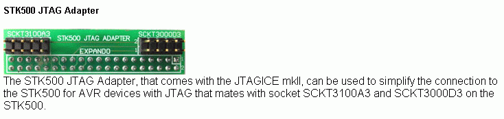

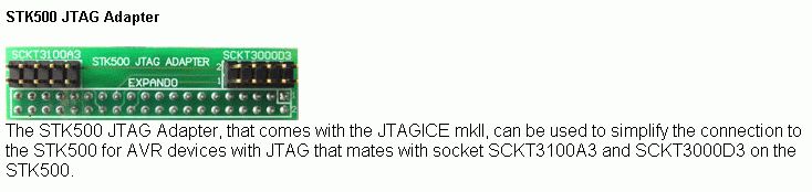

Achja, Du benutzt für JTAG solch ein Adapter (Anhang)?

mit dem 8515 hab ich via isp programmiert, habe gar keinen jtag-adapter.
den mega16 konnte ich via isp nicht programmieren, weil der nicht vom
avrdragon unterstützt wird. deshalb dachte ich mir, ich versuch den
mega16 via jtag zu programmieren, wusste aber nicht, dass ich nen
adapter brauch. wo kriegt man den her?

Nunja, wo willst Du den ohne Adapter JTAG an das STK500 anschließen??
ISP und JTAG sind nunmal nicht dasselbe. Du solltest gelegentlich mal
die Hilfedateien des AVR-Studios durchstöbern, da werden auch die Tools
von ATMEL beschrieben und erklärt. ;-)
Das weiß ich nicht. Ich habe den Dragon bisher nur ein paarmal für DW
genutzt. Für ISP benutze ich das STK500.
Vermutlich wird es den Adapter bei ATMEL-Distributoren geben. Ich habe
aber noch nicht danach gesucht.
Hast Du schonmal über Eigenbau nachgedacht? Brauchst nur 'n passenden
Wannenstecker, 'n Stück Lochraster, 'n JTAG-Pfostenstecker für die
Dragon-Seite und 'n paar Strippen.

Der Adapter ist Zubehör vom JTAGICE MKII. Ob der einzeln erhältlich ist,
weiss ich nicht. Da hilft nur Eigenbau. Am einfachsten 10pol
Flachbandkabel mit Pfostensteckvebinder (für Dragon). Am anderen Ende
die Adern vereinzeln und 1pol. Steckverbinder anlöten.
MfG Spess
