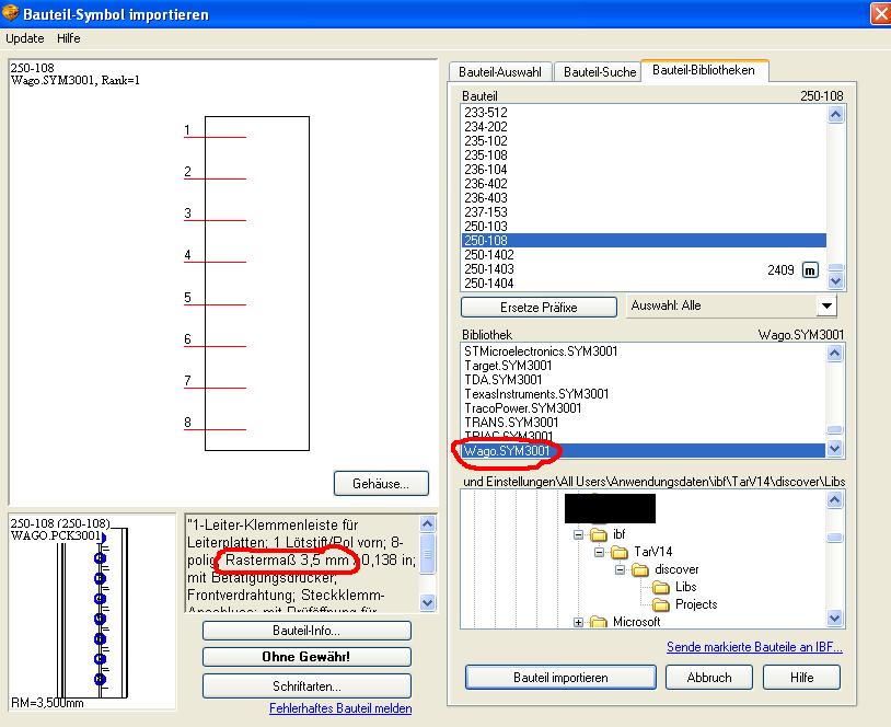

nachdem mir die private Eagle-Version zu klein geworden ist und die kein
wirtschaftlich attraktives Modell für nicht-Profis haben, ließ ich mich
irgendwie von Target V13 smart überzeugen.
Jetzt bin ich so ein wenig am 'Befühlen' und merke dabei, daß sich der
Satz
>>Nach unserer Erfahrung haben es Einsteiger dann mit TARGET 3001! besonders
schwer, wenn sie sich bereits gut in einem anderen System auskennen, wie z.B. in
Eagle. <<
noch viel Schlimmer anfühlt als er sich anhört.
Bin ich doch davon ausgegangen, daß es sich im Wesentlichen um
Unterschiede in der Bedienung handeln sollte.
Viel, viel schlimmer ist aber die Situation mit der Bauteil-Bibliothek.
Lokal hat man ausser echten 0815-Teilen sowieso nichts. Am
'30.000-Bauteile-Server' gibt es sicher 29.999 grüne LEDs wie im
Beispiel. Aber was ganz normales wie eine Wanne für eine Wago steckbare
Schraubklemme 3,5mm sucht man vergeblich.
Na gut, dann eben mal google befragt. Aber genauso Fehlanzeige. Bei
Eagle fliege ich über dutzende Libraries die irgendwelche Menschen ins
Web stellen. Bei Target: Absolute Fehlanzeige.
Das kann's doch nicht sein. Baut ihr alle eure Bibliotheken für so
Standart-Bauteile selbst auf ???
Oder suche ich nur mit den falschen Stichworten und in Wirklichkit ist
das Web voll mit allen was man braucht ??

Kann man denn die Target-Online-Bibliothek irgendwie in fachlicher
Sortierung brausen ? Vielleicht sind ja geeignete Bauteile definiert,
die nur eine ungünstige Bezeichnung haben so daß man sie mit der
SUchfunktion nicht findet.
Uli

Hallo Uli,
auf die Gefahr hin, dass ich bei Deinem Bauteilwunsch was falsch
verstanden habe...
Suchst du sowas?
(Siehe Anhang)
Ich bin jetzt nicht der Target-Profi (eher ein blutiger Anfänger), aber
die hab ich in 15 Sekunden gefunden... als Bib auf meiner Festplatte.
Ich hoffe Dir damit helfen zu können.
Aso, als Suchbegriff reichte da "klemme 3,5".
Marian

@Marian: Genau  so was, nur bei meiner V13 ist das leider eben nicht auf
der Platte und online habe ich es nicht gefunden.

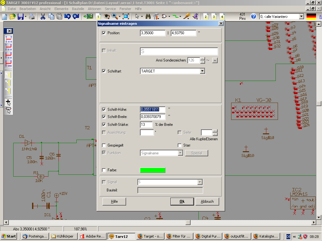

@ alle
habe eine Weile nicht mit Target gearbeitet. wollte eben einen
Signalnamen im Schaltplan erscheinen lassen und habe vergessen, wie das
ging. Die Hilfe hat mich auch nicht weitergebracht :-(
Auch im Handbuch konnte ich auf die Schnelle (15 min) nichts finden.
Gebt mir doch mal 'nen Tip.
Gast #1505874
> sondern nur einen bestimmten, z.B. bei Schaltplanseitenwechsel.
Signal anklicken, unten in der Koordinatenleiste steht dann der
Signalname.
Besser ist aber bei Signalführung über 2 Schaltplanseiten die Signale
mit Refernzsymbolen zu versehen. Da stehen dann die Signalnamen auch
drin.
Gast #1505906
> ja, der soll aber am Signal stehen und ausgedruckt werden
dann drückst du "ß" stellst bei "Funktion" "Signalname" ein und wählst
unten bei "Signal" dein Signal aus und schiebst den Text an deine
Signallinie.
Gast #1505918
>Signallinie.
ja, das geht. Ich weiß aber genau, daß das viel einfacher ging. Namen
eintippen, ein zusätzliche Taste und der Name stand dran.
muß jetzt mal für 2h weg.
Gast #1506176
also kommt Leute, das sind doch peanuts für Euch.
Ich klicke links auf ein Signal, dann "n", und im Dialog konnte man doch
immer einen Namen eintragen, enter und fertig. Und der neue Name stand
auf dem Schaltplan.
So jedenfalls habe ich es in Erinnerung.
Gast #1506329
So funktioniert das heute auch noch.
Cursor auf die Leiterbahn, Taste 'n' drücken und dann im Dialogfenster
den Signalnamen eingeben. Oder nach Taste 'n' sofort die Returntaste.
Dann wird der bestehende Signalname an der Position des Cursors in den
Schaltplan geschrieben.
Gast #1507049
>das ist ja das Merkwürdige, bei mir komischerweise nicht mehr. Das
>Namensfenster ist blind.
Sorry, da hab ich Mist geschrieben. Mit 'n' kannst du nur den
Signalnamen in den Schaltplan schreiben, nicht aber ändern.
Ändern geht nur wenn du das Signal doppelklickst. Das Signal sollte dann
in der Platine noch nicht geroutet sein.
Ist das Signal schon geroutet, so sollte immer mit der Taste 'u'(Signal
umbennen) gearbeitet werden. So ist die Konsistenz zwischen Schaltplan
und Platine gewährleistet.
Gast #1507101
OK, ich habe jetzt nochmal andere Projekte getestet, da geht es wie
beschrieben und wie ich's in Erinnerung hatte. Nur bei meinem jetzigen
geht es nicht. Da muß noch irgendwas an den Projekt-Einstellungen falsch
sein.
Gast #1507312
Also ich habe nochmal alle Einstellungen im widerspenstigen Projekt
