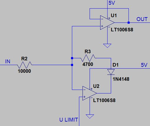

Gast #3627279
Der Thread ist schon sehr alt. Da er mich aber auf den richtigen Weg
gebracht hat, möchte ich ihn nochmal aktualisieren.
Die Schaltung von MooseC funktioniert bei mir nicht. Kann auch nicht
wirklich funktionieren, sobald OUT auch nur minimal belastet wird, weil
man dann über den 10k einen zu hohen Spannungsabfall hat.
Aber auf Basis dieser Schaltung habe ich mir die Schaltung oben
überlegt, welche sehr gut funktioniert.
Konkret begrenze ich damit bei einem Ebike den Hallsensor für das Gas
auf 2V.
Bei U LIMIT habe ich einfach einen Spannungsteiler mit Poti
angeschlossen.
Gast #3628181
Als OPV würde sich der 2-fach OPV TLC072 gut eignen.
Wenn man einen Einstellwert von unter 2V benötigt, kann man noch den 4k7
durch z.B. 1k ersetzen. Dann geht es runter auf ca. 1V
