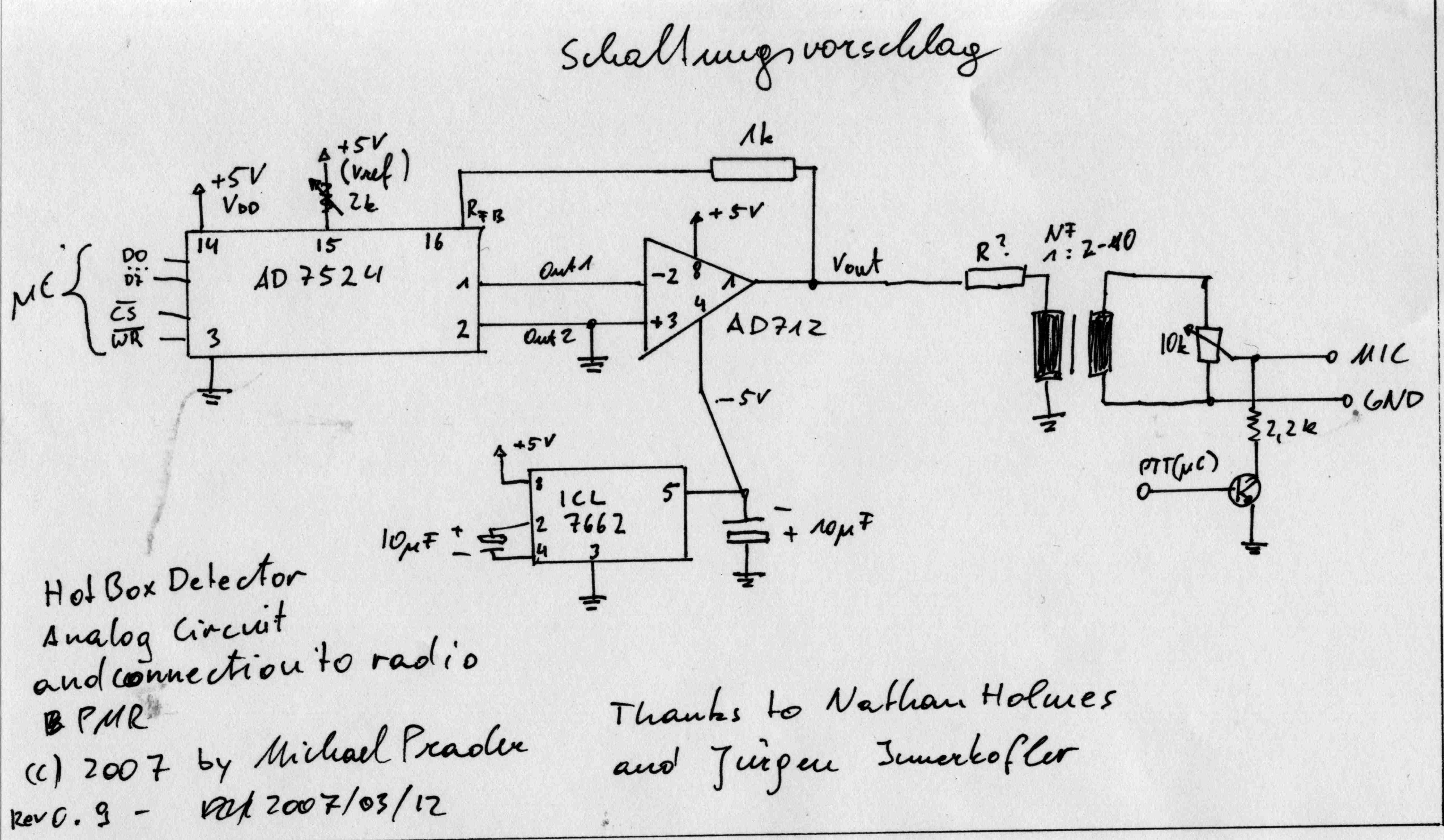

Hallo Forenexperten,
ich bastle für die Modellbahn nach US-Vorbild ein
Heißläufer-Ortungsgerät, welches nach erfolgter Überprüfung eine
Nachricht über Funk absetzt. Die Schaltung besteht aus einem ATmega16
mit AT45DB161 Flashspeicher, wo die rohen Wave-Dateien gelagert werden.
Die Frequenz bewegt sich im Bereich um die 16 kHz, die Auflösung beträgt
8 Bit.
Die Ausgabe soll über einen DAC mit Latch laufen, und wird dann mittels
NF-Trenntrafo an das Funkgerät gekoppelt. Im Anhang seht ihr den
Schaltungsvorschlag. Nun habe ich nach einiger Zeit das Projekt wieder
ausgegraben, und mir kommen einige Zweifel an der Richtigkeit des
analogen Schaltungsteils, zumal ich nur im digitalen Bereich versiert
bin.
Die gewählten Bauteile sind der AD7524 sowie der AD712. In dessen
Datenblatt ist eine 2-Quadrantenschaltung nur für den positiven
Spannungsbereich gezeichnet, genau eine solche reicht für meinen
Anwendungszweck.
Ich vermute nun, dass der Kondensator zwischen dem Feedback-Anschluss
des DAC und dem Out-Signal bei einer Frequenz von 16 kHz nicht notwendig
ist? Weiters kann ich den Negativ-Spannungsteil des AD712 unbeschaltet
lassen und mir die Erzeugung der Negativspannung ersparen?
Sind diese Überlegungen richtig?
Eine weitere Frage stellt sich mir zur Wahl des Widerstandes "R"
zwischen Ausgang des AD712 und dem NF-Trafo. Welchen Wert sollte er
bekommen, bzw. aus welchen Daten kann ich das herausfinden?
Vielen Dank für eure Antworten
