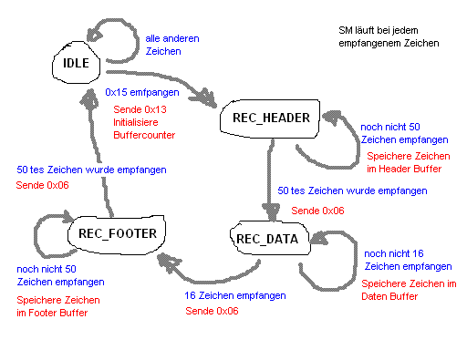

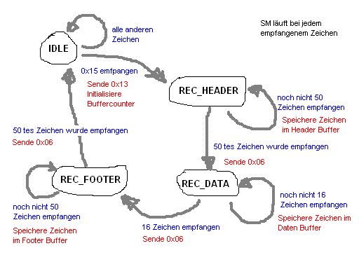

von Karl H. (kbuchegg)
Obiges ist natürlich nur ein Skelett um das Prinzip aufzuzeigen.
Wenn ich mir dein Protokoll mal so ansehe, dann fällt mir dazu
ein, dass ich da noch einen Status mit einbauen würde.
Deine Empfangs-'Maschine' ist eine Machschine die in
bestimmten Stati sein kann. Zb. wartet die Maschine auf
das erste Sync byte (die 0x15), das ihr mitteilt, das
in bälde mit der Übertragung des Headers zu rechnen sein
wird.
Nun, das sind schon mal 2 Zustände. Welche gibts noch?
   die Maschine ist untätig (engl. idle) und wartet auf die 0x15
   was ist zu tun, wenn die 0x15 empfangen werden?
     Die Maschine muss 0x13 zurücksenden und geht in den
     Zustand EmpfangeHeader über
   Was ist im Zustand EmpfangeHeader zu tun?
   Nicht viel, die empfangenen Bytes, 50 an der Zahl sind
   abzuspeichern (oder auch nicht). Wie auch immer. Auf jeden
   Fall muss die Maschine 0x06 schicken und geht dann in den
   Zustand EmpfangeDaten über
   Was ist im Zustand EmpfangeDaten zu tun?
   Bytes speichern, 16 an der Zahl und nachdem die Daten da
   sind, wird ein 0x06 gesendet und die Maschine geht in
Florentin S. wrote:
> Hi,
> danke nochmal für die Hinweise. Über eine State-Maschine werde ich mich
> erkundigen, was das ist.
Genau das was ich als letztes Programmfragment weiter oben
gepostet habe.
In einer Variablen wird der aktuelle Zustand (der State)
gespeichert und wenn die Maschine arbeiten soll, entscheidet
sie anhand des States und dem neuen Input (und eventuell irgendwelchen
Zusatzbedingungen) was zu geschehen hat und in welchen neuen
State (das ist dann einfach eine Zuweisung an die State-Variable)
sie überwechseln soll.
Eine Statemaschine hat den Vorteil, dass man die Logik die
dahintersteckt, sehr einfach graphisch veranschaulichen kann
(siehe beiliegendes gif). Die Umsetzung aus so einer Graphik
in die tatsächliche Implementierung ist dann reine
Routinearbeit.
Im Gif gilt:
 die Kreise sind die Zustände (jweils mit dem Namen des Zustands)
 die grauen Pfeile sind die Zustandsübergänge
 bei Pfeil steht jeweils dabei:
    in blau: welche Voraussetzung muss gelten, damit dieser
             Pfad genommen wird
    in rot:  welche Aktion ist dabei durchzuführen
Wenn du dieses Bild mit meinem Code vergleichst, wirst du auch
feststellen, dass ich im Code ein paar Fehler gemacht habe.
Das liegt daran, dass ich den Code direkt eingetippt habe
und vor dem Posten nicht getestet habe. Durch die Grafik kannst
du die Logik deiner Maschine in einer abstrakten Art und Weise
festlegen und dich nur auf die richtigen Abläufe konzentrieren.
Du kannst dann auch auf dem Papier mal deine Maschine mit
einem simulierten Input durchspielen und die Abläufe kontrollieren.
Läuft das ganze auf dem Papier, dann setzt man das in Code um.
(und nicht so wie ich das gemacht habe: zuerst coden und dann
zeichnen. Wie du siehst schleichen sich da Fehler ein).
Nachtrag.
Da diese State Maschine nur 4 Zustände kennt, würde es sich
zb. anbieten die State Nummer auf 2 Leds auszugeben und dann
mal ganz gemütlich Zeichen in die Maschine einzuspeisen.
Die Leds zeigen dir dann ganz genau an, in welchem Zustand
die Maschine ist und du kannst kontrollieren ob wenigstens
das funktioniert.
(PS: Der Fehler von dem ich im Codeteil gesprochen habe,
betrifft die Initialisierung der diversen Counter. Da liegt
einiges im Argen)

von Flo S. (tuxianer)
ok ich habs...
ich sende 0x15
der µC antwortet mit 0xD3
dann sende ich 50 Bytes
der µC antwortet mit 0xC6
dann 16 Bytes
µC: 0xC6
dann 50
µC: 0xC6
das Programm hat also schon früher funktioniert siehe erster Beitrag. Da
antwortete der µC auch mit 0xD3 nur woran kann das liegen? Im Anhang
nochmal das Makefile:
Es muss also an dem Wert liegen, der Transmit übergeben wird oder etwas
an der Baud stimmt nicht, was aber unrealistisch ist, da der µC ja auf
0x15 antwortet.
