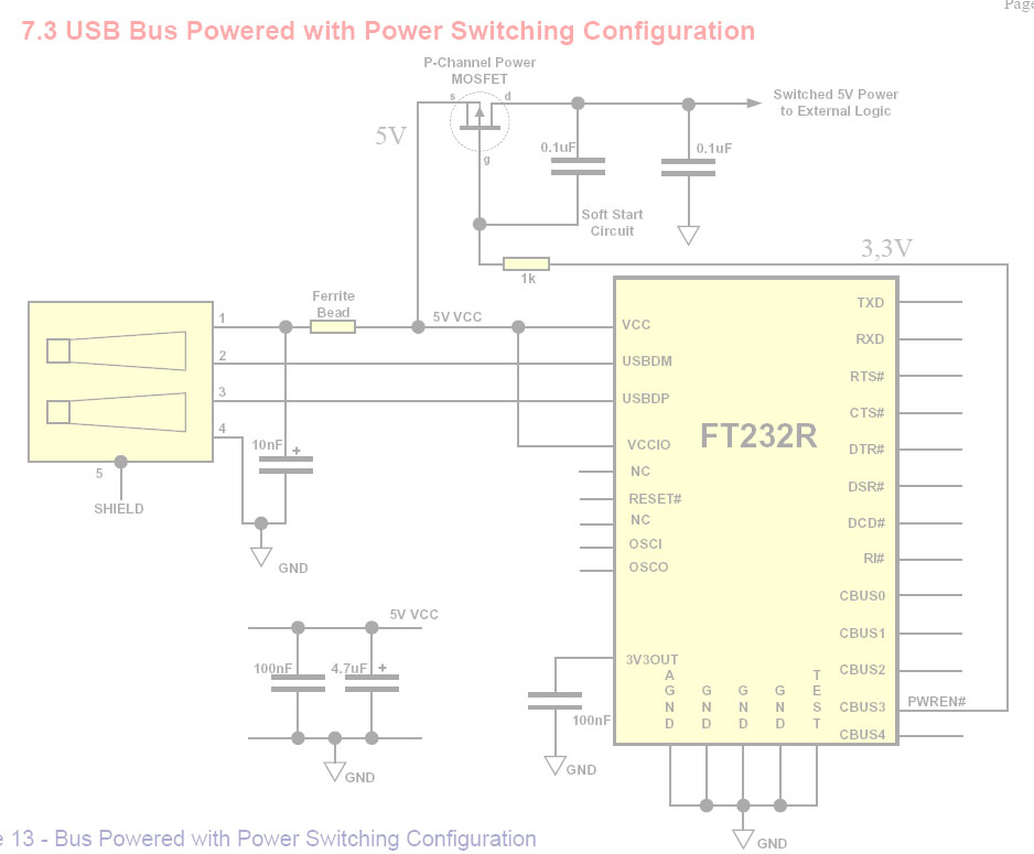

ich brauche einen ganz einfachen Pegelwandler. Hintergrund ist
folgender. Ich habe einen FT232 der mit 3,3V Pegeln arbeitet. Es wird
vom FT232 eine Sigal (PWREN#) zum Abschalten eines P-Kanal-FET zu
verfügung gestellt. Wenn der PC in den Suspend/Standby-Mode wechselt
kann darüber eine über den USB versorgte Schaltung abgeschaltet werden.
Leider besteht bei mir das Problem, dass der FT232 nur ca. 3V
herausgibt.(weil ja 3.3V Pegel über VCCIO eingestellt ist).
Leider sperrt mein P-Fet dann nicht sauber, weil Ugs=5-3,3V=1,7V ist.
Würden die IOs des FT232 aus 5V konfiguriert sein, bestände das Problem
nicht, da Ugs=0V in dem Fall wäre.
Also wie gekomme ich möglichst einfach und stromsparend meine 3V auf 5V?
Danke !

Gast #710229
Abend!
Ich wollte eigentlich auf ein IC verzichten. Habe mal nen Ausschnitt aus
dem Datenblatt angehängt. Der Schaltstrom selber geht ja über den FET,
ok die Ladung aus der Gatekapzität wird über den Transistor entladen,
aber prinzipiell muss ich nur ne Spannung anlegen bzw. das Gate auf
Masse legen.
Ein Transisor selber reicht ja nicht aus weil ich dann ja invertiere,
aber mit einem NPN+PNP müsste es doch gehn. oder? Muss nur alles recht
hochohmig sein, da ein USB-Gerät im Standby/Suspend nur 500uA ziehen
darf
(Bildquelle: Ausschnitt aus FT232 Datenblatt, Abs.7.3)
#710237
@ cmd (Gast)
Da wirst du nicht drum herum kommen.
Nein.
>Muss nur alles recht hochohmig sein, da ein USB-Gerät im
Eben darum MUSS es was aus reinem CMOS sein. Also nimm das Gatter und
sei glücklich.
