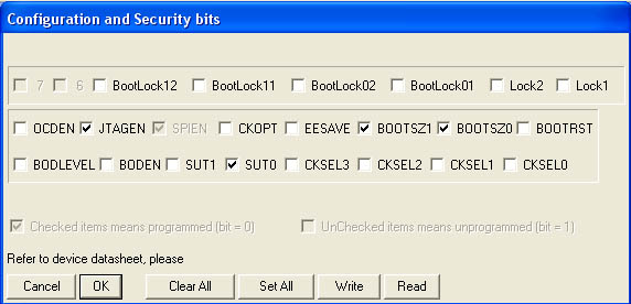

So ich hab nochmal alles geprüft und die Fusebits so wie sie auf dem
Bild zu sehen sind eingestellt. Ich hoffe es waren die richtigen
einstellungen um den ATmega32 mit 16mhz zu betreiben. Ich habe auch die
wartezeiten verändert.(siehe unten)

Heute habe ich versucht den ATmega32 mit dem intern oszilator auf 8mhz
einzustellen. (CKSEL3..0  0100) Leider auch ohne erfolg. Was mache ich
falsch komme so in dem Tutorial einfach nicht weiter. Oder soll ich mal
ein anderes LCD kaufen?
Danke für eure Hilfe

Hallo Marvin,
so sehen meine Fusebits aus!
OK OK, ich sollte noch mal im Datenblatt nachsehen, was ich da
einstellen sollte! gh
Guter Tipp, Danke. Ist mir ja fast peinlich, dass ich da noch nicht
drangedacht habe!
Chau, Tobias
Wenn dein Kontroller (welcher auch immer) ein JTAG-Interface hat, das
mit auf PortC hängt, wäre es ratsam, die Fuse JTAGEN zu programmieren
(0=aus=low also ausschalten).
Bitte nicht wundern, wenn dann natürlich das Proggen/ Debugging über
JTAG nicht mehr funktioniert.
Jaja,
die Fuse-Bits. Kaum stellt man die richtig ein, schon funktioniert's!
Mein Display zeigt den Starttext (nach Initialisierung) richtig an.
