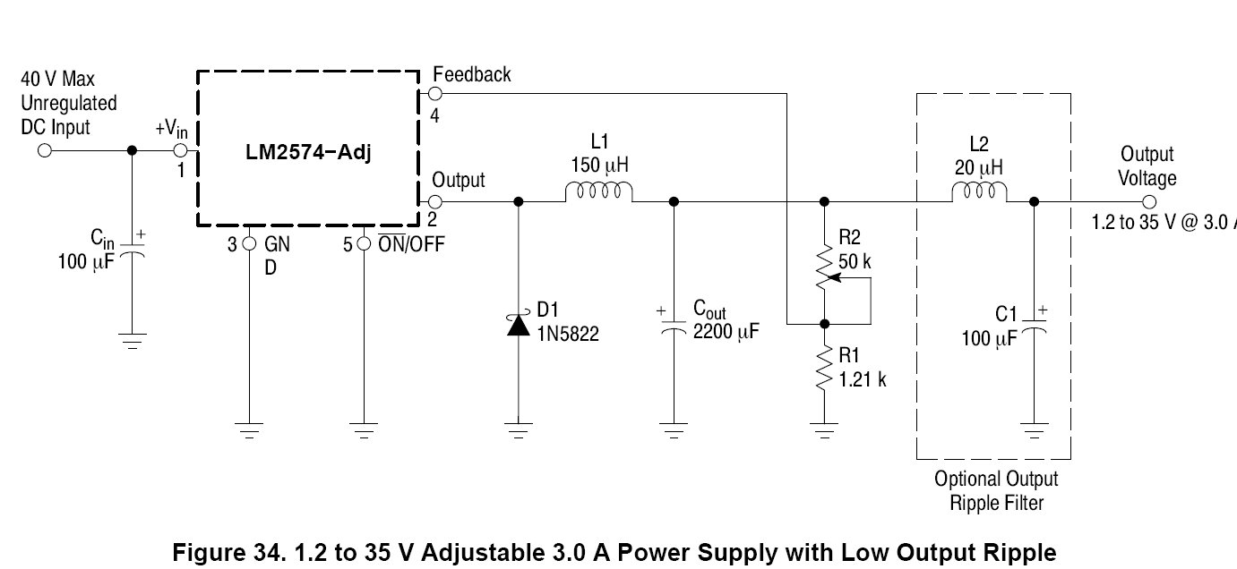

OP #710303
Das poti wird nicht unter leistung betrieben. Es wird zwischen
ausgangsspannung und GND gehängt. Dazu in Serie noch ein Widerstand. Der
Schleiferabgriff wird dan auf den Feedback pin des Reglers gelegt.
Eigentlich hast du recht. Im grund der dinge könnte ich die Spannung
selbst mit dem uP einstellen. Das wäre auch eine möglichkeit. Dan müsste
ich auch nicht unbedingt einen Lm2576 verwenden sondern nur einen
Transistor.
Aber es ist bequemer wen die Regelung ein anderes teil übernimmt.
Hab noch ein bild aus dem PDF des Reglers genommen. Der Regler ist
falsch beschriftet. Sollte ein LM2576 sein.

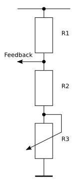

Gast #711228
Du kannst auch, ausgehend von deiner ursprünglichen Schaltung, einfach
das Poti und den Festwiderstand im Feedback-Spannungsteiler tauschen
und zum Poti noch einen zweiten Festwiderstand in Reihe schalten, wie
in der angehängen Abbildung.
Die Schaltung hat folgende Eigenschaften
minimale Ausgangsspannung:
maximale Ausgangsspannung:
maximale Spannung am Poti:
R3 ist dabei jeweils der Gesmtwiderstand des Potis.
Der Zusammenhang zwischen Potistellung und Ausgangsspannung ist
nichtlinear. Das macht aber nichts, da du die Umrechnung im µC
vornehmen kannst. Die Nichtlinearität hat sogar den Vorteil, dass die
Schrittweite der Ausgangsspannung für kleine Spannungen kleiner ist
als für große. Damit können kleine Spannungen genauer eingestellt
werden, während es bei großen Spannungen meist nicht auf das Zehntel
Volt ankommt.
