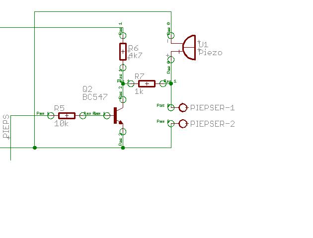

Hallo hab mir nen piezo summer bei reichelt ausgesucht und finde im datenblatt aber keine daten zum strom, reicht dem nur spannung oder benötige ich einen Vorwiderstand...

Probiers mal mit 1k Ohm aus. Ist er zu laut ?
#711176
bin noch in derplanungsphase... also ein Vorwiderstand ist nötig? Ein Piezo ist in erster Linie kapazitiv (kann sich aber, vor allem im Bereich der Resonanz auch etwas ändern). Wenn die Ports also mit dem hohen Spitzenstrom klar kommen, braucht man keinen Widerstand.
#711196
ich hätte ihn sowieso mit nem transistor angesteuert... Aber kann ja zur Vorsicht nen 1k Widerstand davorschalten... Danke für die Unterstützung
#711206
Mit einem Treansistor ? Wie soll das denn gehen ? Die Lat ist Kapazitiv, dh wenn der mal aufgeladen ist ist er aufgeladen. Wollte sagen ein Opencollector geht nicht.
#711207
Mit einem Transistor ? Wie soll das denn gehen ? Die Last ist Kapazitiv, dh wenn der mal aufgeladen ist ist er aufgeladen. Wollte sagen ein Opencollector geht nicht.
#711215
hatte mir das so vorgestellt... angesteuert von einem 2051 Das wird sehr leise. Wenn du es richtig laut haben willst: Schalte den Piezo parallel zu einer Spule mit etwa 1mH, die dann zwischen Kollektor und Betriebsspannung kommt. Was genau hast Du bestellt? Ist es wirklich ein Piezo oder ein elektrodynamischer Wandler?
#711471
wo genau in meiner Schaltung müsste die Spule hin? Anstelle von R6. Allerdings muss dann sichergestellt sein, dass der Transistor nicht zulange an ist. Zur Sicherheit kann man daher einen Widerstand in Reihe schalten.
#711503
wo in reihe schalten?zur spule oder wo?
