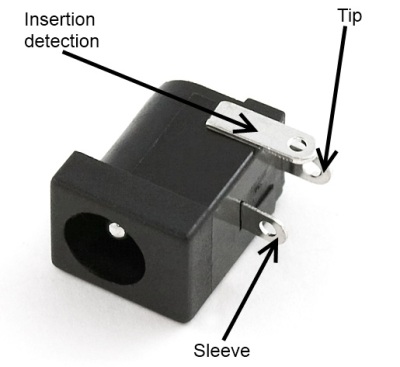

Gast #711338
Hallo Travel Rec.,
habe ich das richtig verstanden, dass der mit dem Pfeil gekennzeichnete
Pin (im EAGLE Device wäre das Pin 2) beim Einstecken des Hohlsteckers
vom Masse Kontakt getrennt wird?
Mit dem besten Dank Jürgen
Richtig!

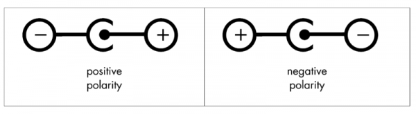

Es gibt bei den Steckern in der Regel drei Anschlüsse:
* Tip / Spitze (1) -> Plus/Positive
* Detector (Shunt) / Erkennung (2)
* Sleve / Hülle (3) -> Minus/Masse
Ob man nun an die Spitze Minus oder Plus anschließt hängt etwas vom
Einsatzzweck ab. Der Standard ist allerdings "positive polarity". Sprich
spitze ist positiv (Plus) und der Mantel ist Masse (Minus).
Die Idee dahinter ist das eine Batterie im Gerät getrennt wird, wenn der
Stecker eingesteckt wird und das Gerät dann per Netzteil und nicht mehr
per Batterie betrieben wird. Das kann so realisiert werden, das die
Masse der Batterie an den Pin 2 angeschlossen wird. Wenn kein Stecker
drinn ist, dann besteht zwischen der Batterie über den Pin 2 gegen Masse
eine Verbindung. Wird ein Stecker eingesteckt wird Pin 2 von der Masse
getrennt und die Batterie mechanisch abgeklemmt.
